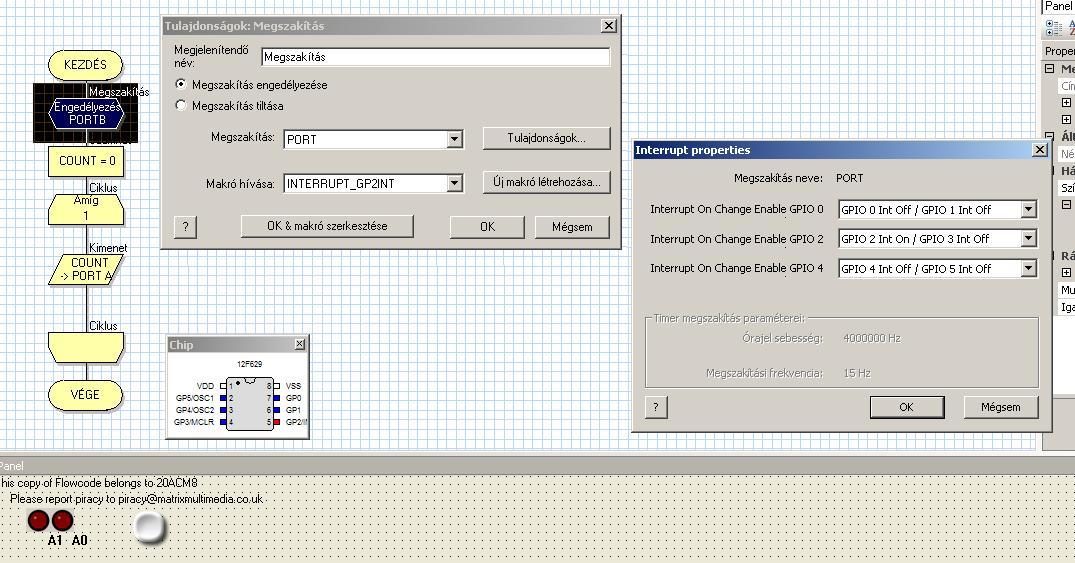

(#) Bakman válasza neoone hozzászólására (») Aug 3, 2013 /
Átvariáltam az egészet, mellékletben megtalálod. Ez sem működik? Lefordítani hex-re viszont nem tudom:
error: could not open input file 'C:\PROGRA~1\Flowcode\v5\Tools\boostc\config\PIC10F200.tdf'
(#) enree válasza (Felhasználó 15355) hozzászólására (») Aug 3, 2013 /
A maszkolást kijavítottam, az ok, de a megszakítást nem értem, "Megszakítás engedélyezése" van kiválasztva, mit kell még beállítanom?
(#) Bakman válasza enree hozzászólására (») Aug 3, 2013 /
A mellékletben a javított kód. A maszkolás sem volt jól beállítva és a megszakítás sem. Nézd át tüzetesen, látni fogod hogyan kell beállítani.
A hozzászólás módosítva: Aug 3, 2013
Véletlenül nem az a probléma, hogy V4.3.7.63 flowcodom van? Csak mert ilyet nem találok Nálam nem szürke semmi...
Bakman:
Köszönöm, hogy foglalkoztál vele, de nem tudom megnyitni, el tudod menteni úgy is, hogy a 4-es Flow is olvasni tudja?
Nem tudom 4-es Flowcode -hoz elmenteni. Mellékletben két kép, mit hogyan kell beállítani. Remélhetőleg így menni fog neked is.
(#) enree válasza Bakman hozzászólására (») Aug 3, 2013 /
Az enyém így néz ki, de nem tudok életet lehelni bele
(#) neoone válasza Bakman hozzászólására (») Aug 3, 2013 /
Köszönöm, így már működik!
