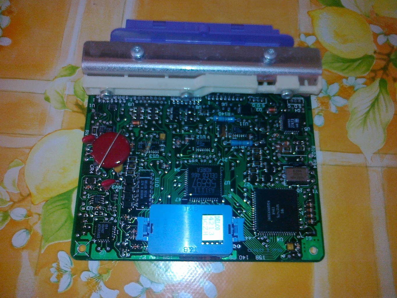

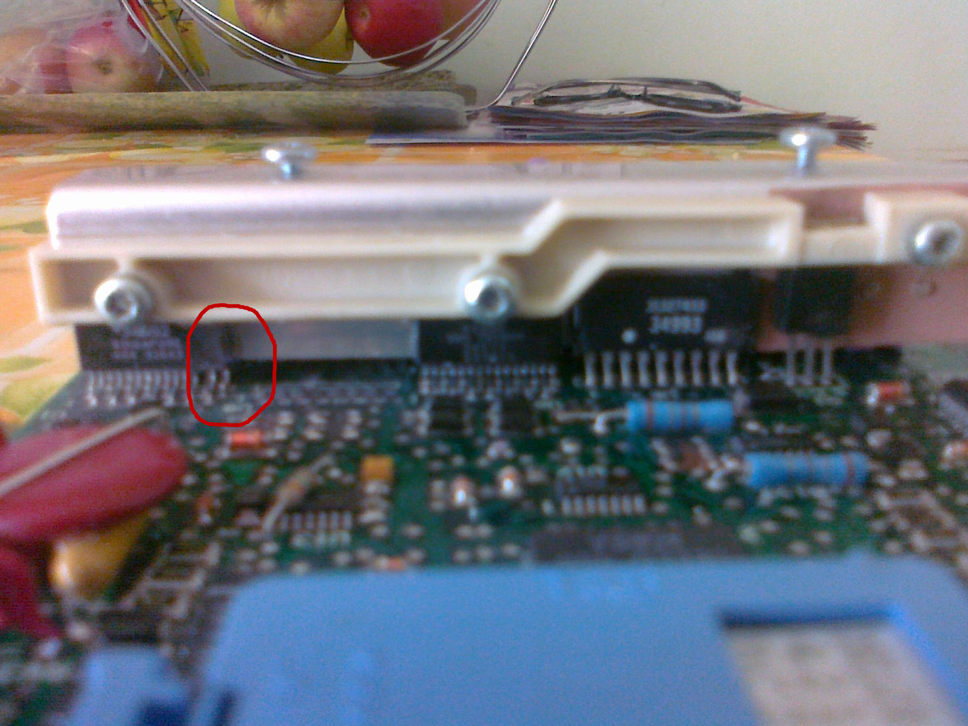

Egyik barátom hozott egy Opel motorvezérlő panelt. Van rajta egy 15 lábú IC, nem tudom milyen okból kifolyólag egyik láb leszakadt, illetve a IC testje is sérült. Az IC-re ennyi van írva 34992 466 316A3. Töltöttem fel 2 képet hátha valaki már találkozott ilyennel.
Mi lehet a fenti IC?

Üdv Ha megmondod hova mennek az ic lábai a csatlakozón, akkor tudok segíteni, hogy mihez lehet köze. (pontosan milyen opel?)

Mellékeltem egy kis rajzot a könnyebb megértésért. Az IC9,14-es láb csatlakozik a csati A11,12;D1,2;C14-es lábaira, ez test. A IC8-as lába a csati B8-as lábára.
Ezek közvetlenül csatlakoznak, ha szükséges kimérhetem pontosabban!

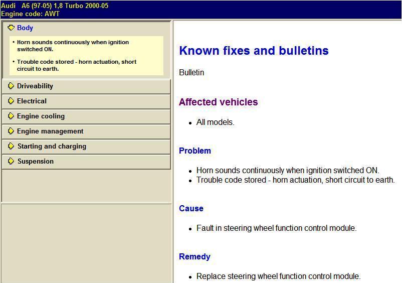

Sziasztok! A következő a problémám. 2001 -es 1.8 T Audi A6-osomban menet közben ki be kapcsol a központi zár. Eközben a belső világítás felvillan. Amikor megállok akkor pedig magától lemegy egyszerre a négy ablak. Kivettem a kulcsból az elemeket de ugyan ez. Kivettem a központi biztosítékát de egy kis idő múlva ugyan ez bár az ablakokat nem tudom kezelni a gombokkal, de a központi az működik.
Kérlek segítsetek mert Angliában vagyok és itt nem merem szerelőhöz vinni amíg legalább sejtésem nincs a problémáról!

Valamelyik zárban vacakol egy mikrokapcsoló. A bal első a legesélyesebb bal kormány esetén. Persze ha jobb kormányos akkor a jobb.

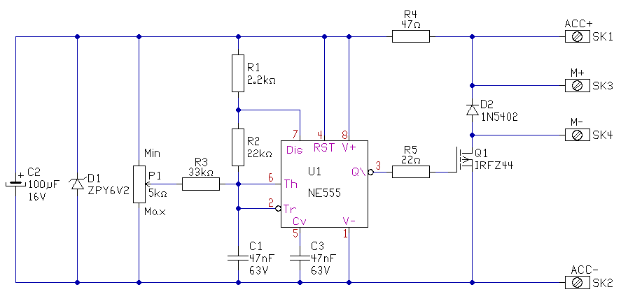

Szia! Akkor nem ilyen és az ára sem egyezik? Akkor marad az érvéghüvelyes toldás a szakadt részeken. A hőbiztosíték rendben van? Így sem lesz hosszú életű, főleg ha korrodáltak a kivezetései. Így néz ki a PWM "helyettesítője" (Zoli bácsi féle). Talán én is azt mondanám, hogy a bontóból (ismerve az értékeket) az ár töredékéért be lehet szerezni egy, a "szemre" is kifogástalan állapotút.

(#) VIM válasza bodibandi1 hozzászólására (») Feb 2, 2013 /
Szia! Nincs neki ilyen! Szól a kürt ha gyújtást adsz? A kormányoszlop modulnál van valami hiba ennél a típusnál. A modult a kormány bal oldalán kell keresni.

Szia. Igen szól a duda, de menet közben ki be kapcsol a központi és ha megállok az ablakok lemennek. Az összes kapcsolót kihúztam de ugyan ez. Kulcsból is kivettem az elemet de az sem segített. Ezért gondoltam hogy valamelyik relé zárlato vagy valami ilyesmi.
A kormánykerék funkció vezérlő modulnál van valami csatlakozási hiba azt kellene megnézni a kormány bal oldalánál alul .....
(#) bodibandi1 válasza VIM hozzászólására (») Feb 2, 2013 /
Bocsi az előbb rosszul írtam. Nem szól a duda indításkor. Minden tökéletesen működik csak ez a hiba amit leírtam. esetleg valami központi vezérlőegysége nincs? Vagy valami relé féle ami az ablakot meg a központit vezérli?
