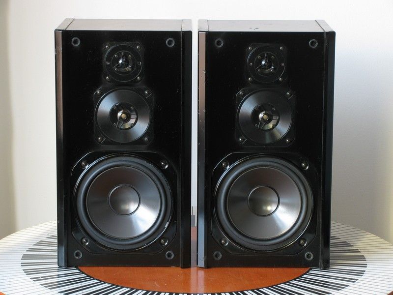

(#) villages válasza lamalas hozzászólására (») Feb 4, 2013 /
Köszönöm mindenkinek a segítséget, egy nagy bosszúságtól mentettetek meg. Valószínűleg igazatok van az eladóval kapcsolatban!
Akkor tudna ajánlani valaki, egy normális mély-közép nyomót, azt nagyon megköszönném!
Egy Onkyo sc 560 -ba kellene. Az eredeti mélyeket nem kaptam meg, így nem ismerem.
A közép, a magas, és a váltó kiválóan működik. Én ezekkel gondoltam a pótlás, csak igen kicsinek találom a mágnest!
http://www.parts-express.com/pe/showdetl.cfm?partnumber=299-913
Előre is köszönöm!
