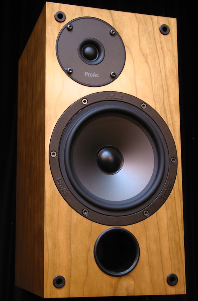

Olyan kérdésem van, hogy már BassBoxxal kiszámoltam a szükséges doboz méretét, de mivel nem vagyok nagyon jártas építési témában nem tudom, hogy van-e jelentősége, hogy a hangszórót az előlapon hova helyezem el. Tehát a kérdés konkrétan: van-e szabály a hangszóró előlapon való elhelyezésére (pl:. az aljától mekkora távolságra kell lennie; a reflex-csőnek milyen távolságba kell lennie a hangszórótól stb.) vagy csak a liter és az oldal arányok legyenek meg és a hangszóróelrendezés mindegy? A válaszokat előre is köszönöm ![]() Üdv.: Márk

Semmi nem mindegy. Vannak rá szoftverek , pl az EDGE , de ha a bassbox-al nem boldogulsz akkor az esélytelen. Kellenek hozzá átvitel mérsek az adott pozícióban stb. Jótanácsként annyit ,hogy a magasakat süllyeszd be az előlap síkjába , és ne a doboz szimmetria tengelyére tedd. Néhány cm eltolás is sokat segíthet. Lehetőség szerint közel tedd a két hangszórót egymáshoz. Van ahol egy kicsit át is szokták fedni. Csatolok egy képet mire gondolok.

Bassbox-al kiválóan ki tudtam számolni az oldalakat, de én nem találtam olyan funkcióját amivel azt is meghatározza hova kerüljenek a hangszórók. A EDGE nevű szoftvert tundád linkelni, mert ha google-be rákeresek úgy teljesen mást ad ki az "edge"-re. Üdv.: Márk A hozzászólás módosítva: Feb 6, 2013
Nekem 20 másodperc volt megtalálni.
Én csak simán annyit írtam be hogy "edge" de úgy nem adta ki ezt.
Köszönöm a linket!
