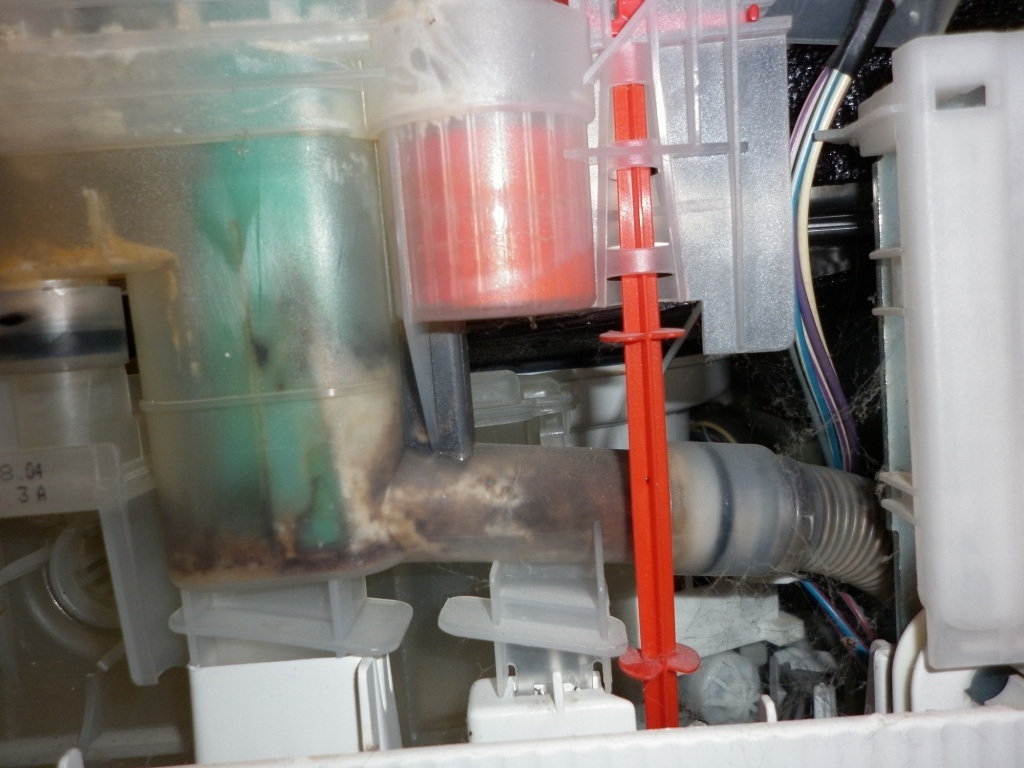

(#) botesz válasza tata99 hozzászólására (») Feb 6, 2013 /
Van az oldalában egy mikrokapcsoló. 1 membrános meg egy piros"nyelű" az annál ha sok víz áramlik át vagy feltelik az allja vízzel akkor indítja a szivattyút.Nézd meg szerintem ez lesz a hiba.

(#) botesz válasza tata99 hozzászólására (») Feb 7, 2013 /
Igen az!Bár a képből ítélve inkább az a gond hogy el van dugulva és a többletvíz nyomja fel az úszót,azt a pirosat.
(#) tata99 válasza botesz hozzászólására (») Feb 7, 2013 /
A képet innen töltöttem be, mert az enyém is ugyanez.
Az enyémnek az tiszta.Az a mikrokapcsoló amit ez működtet az jó, mert indítja a szivattyúzást ha felúszik az úszó.Kipróbáltam ennek a mikrokapcsolójával, már rendben működött a betöltés, a zöld membrán könnyen kapcsolja.Amit vettem sima mikrokapcsoló nehezebben kapcsol, mint a gyárija ezért nem tudja azt kapcsolni.Ha sikerül szerezni egyet, talán már végre jó lesz!
És fentebb sincs eldugulva?Szerintem ez lesz a gond bár én már gondoltam arra is hogy egyszerűbb lenne kikötni mert az aljában ott a nikecel úszó vagyis ha úszik akkor is bekapcsol.
Végignéztem a csöveket szétszedtem,már egy párszor az első eltömődés óta tiszták a csövek.
Valószínűleg nem helyes megoldás de az az 5500FT egy kis kapcsolóért azért sok! Arra gondoltam hogy kiveszed azt a piros rudat és ami a fenti úszóhoz van leágazás azt egy fogóval levágod és visszarakod.Így ha esetleg valahol eresztene be tud kapcsolni az alsó úszó.

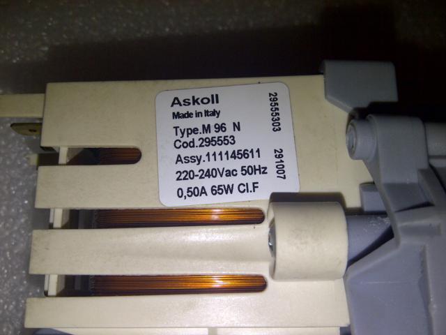

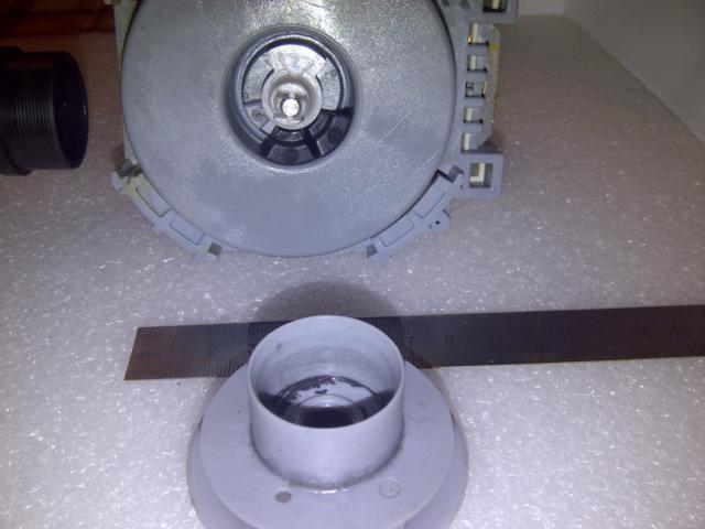

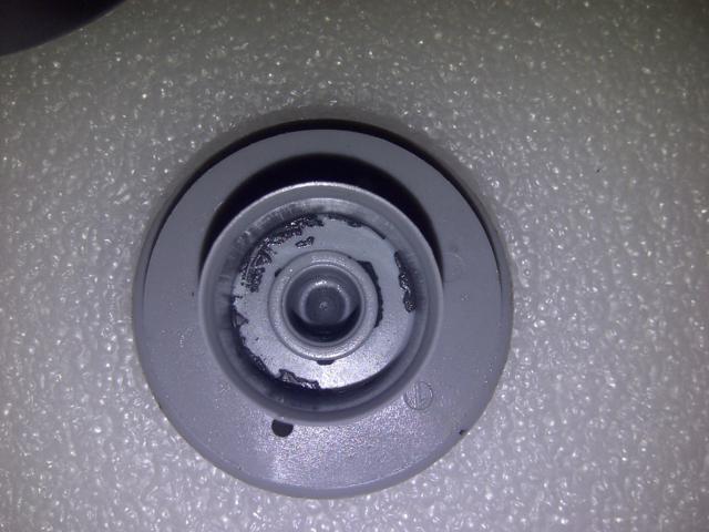

(#) Andreas3 válasza botesz hozzászólására (») Feb 10, 2013 /
Ma sikerült szétkapni a gépet.
Nem szimmering ami szétment,hanem egy kuplung szerűség.
Ami a szivattyú tengelye és a járókerék között adja át a nyomatékot.
2 "lamella" maradt meg,a többit megette
Ilyen kis gumi elemeket lehet venni?
Vagy csak egyben a szivattyút?
Olasz "csoda" persze
A hozzászólás módosítva: Feb 10, 2013

(#) dmakay válasza Andreas3 hozzászólására (») Feb 10, 2013 /
Amennyire én tudom ezekhez a szivattyúkhoz nem nagyon van alkatrész alapból eldobásra vannak ítélve; viszont a 27 ezret kicsit sokallom.
(#) Andreas3 válasza dmakay hozzászólására (») Feb 10, 2013 /
én is sokallom...de 22alatt a neten sem találtam...
mivel van hely,arra gondoltam más szivattyúval is lehet talán pótolni!?
Szerintem csak a csőcsatlakozások és a 65W teljesitmény a lényeges...
De lehet rosszul gondolom...ezért is várok tanácsokat tapasztaltabbaktól...
Csinálj képeket a gépről ahonnan a motort kiszedted...; hátha...
