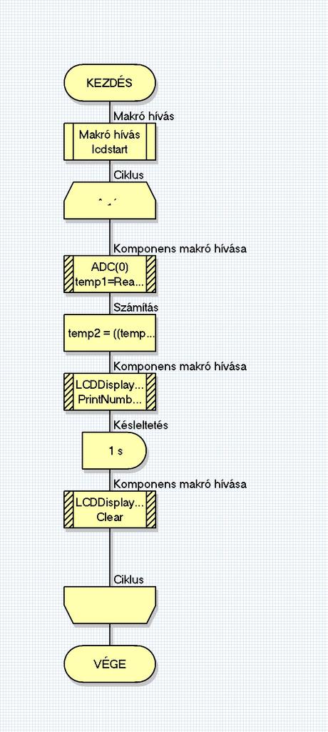

				Igazából már nagyon sok mindent csináltam a T-Bird2 panelhez... Gyakorlatilag a 0-ról. Itt egy általam készített alapfájl, e-program használatával valósítottam meg a számológépmet, beléptető rendszert. Azt is felrakom, nézzétek meg. Viszont ezzel az ADC dologgal nem boldogulok. Berakok egy ADC bemenetet a panelre. Azon kell valamiféle konfigurálást végezni? Illetve a programon belül, makrózok, ADC0-> és olvasás mint feszültség. Na innentől kezdve elakadtam, mert kellene valami számítás, hogy a beolvasott fesz-ből celsiust írjon ki az lcd. Próbálkoztam, floattostring-el is, de, hogy mit mivel hogyan kell számolni.. Na szóval ez nem megy.

				Mutathatnál egy példát. Mert ha én most így csinálom: ADC0-ból beolvas int-ként. visszatérési érték, temp1 (ennek az értéke: 45-60 között ugrál) számítás: temp2=temp1/10 (ennek az eredménye 5) temp3=temp2*5 lcdkiír: temp3 Az összes változó int. Ezzela számítással, elég durva léptékben írja a hőmérsékletet. Hiába fújom, fogdosom az érzékelőt, 30 és 25 fokot ír... Khm? :S Számít az hogy a potinak milyen beállításokat adok meg? A hozzászólás módosítva: Feb 7, 2013

				Értem én, hogy 10mV/°C. Viszont: Pl.:ADC 10bit referencia 5Volt = 5/1024=0,0048828125Volt Hogy állítom be a folyamatábrámat? Felrakom a progit amin most kínlódom.. A hozzászólás módosítva: Feb 7, 2013
				Rendben. Viszont, ha a panelen a potinak adok egy olyan beállítást, hogy VREF+ és alá x*10mV. Akkor csak azt a megadott x*10mV-ot írja az LCD-re... Bocsánat. Most ez a helyzet. temp1-et bekérem int-ként. Számítás: temp2 = temp1-200 temp3 = temp2*0.25 temp3-mat írom lcd-re. Az poti beállításai pedig. VREF+ 256x10mV A hozzászólás módosítva: Feb 7, 2013

				Van a panelen egy poti is. ADC1-en. Szépen működik. Int-ként beolvasom az értékét és kiíratom... Ezzel a módszerrel, int-ként olvasom be az ADC0-át akkor az LCD-n 55-60 között mozog az érték, ha meg fogom illetve ha fújom. Ezekk az értékek számítások nélkül vannak ugye. A hozzászólás módosítva: Feb 7, 2013
				Most próbáltam úgy, hogy lebegőpontos változókat csináltam. Bekértem feszültségként az infót. Ugye 10mV/C-t nézve, a 207mV-ot szorzom 100-al, kapok 20,7-et. Majd float to string és a string-et íratom ki... A ciklus 1 másodpercenként indul újra. De így egyik másodpercben 30,321546. Másik másodpercben meg 27,364523, aztán 23.xxxxxx stbstb. Ugrál összevissza.

				Szia Én is szenvedtem ilyennel, csinálj egy ADC mérést átlagszámitással és legalább 10 mérés legyen ahoz hogy megközelitöleg pontos legyen.
