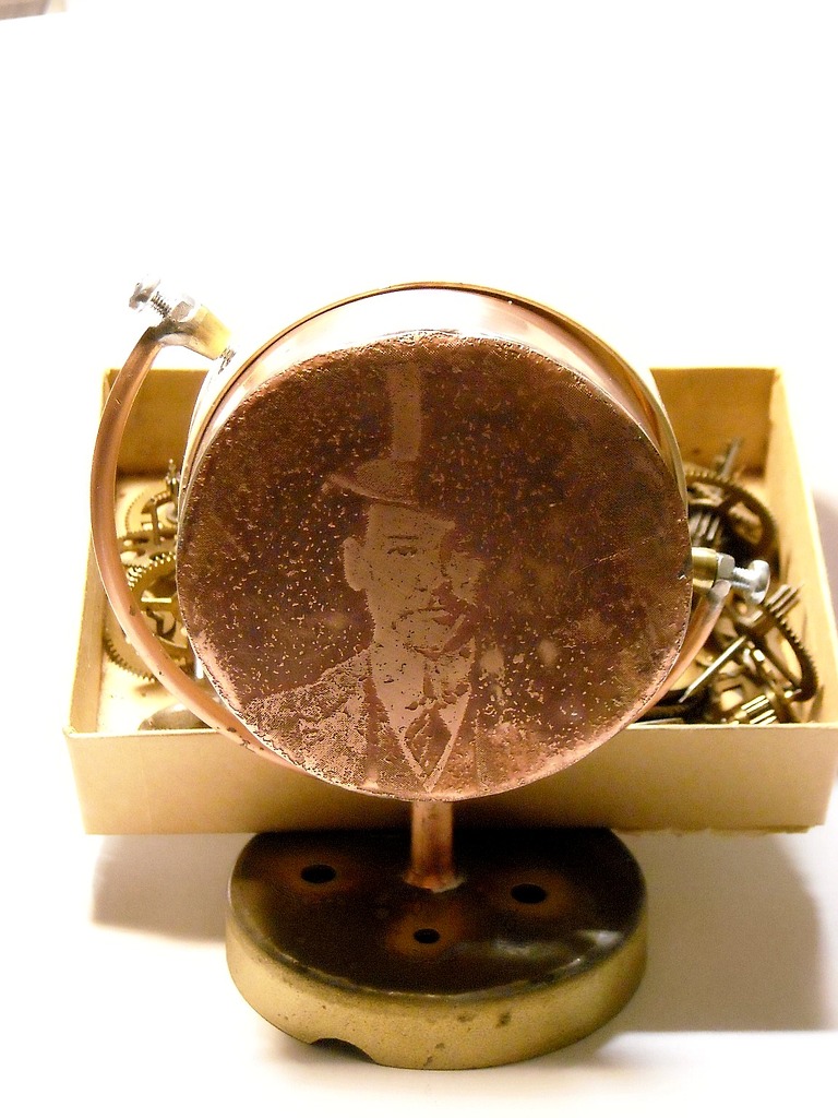

Tudom, nem elektronika, de ismerős lehet az alkalmazott technológia... Az egy digites nixie órám házának készítettem egy hátlapot. Kezd alakulni.
(#) Doncso válasza vicsys hozzászólására (») Feb 9, 2013 /
Azta, hogy csináltad azt a figurát oda??
(#) zolika60 válasza vicsys hozzászólására (») Feb 9, 2013 /
Klassz lesz, már most látszik. Ötletes a vekkeróra hátlap talp is. A képet marattad? A két tartó csavart berezezném, ha az enyém volna, ne legyen már horganyos.

@ Köbi!
Helyesen: óránk. Én csinálom, Te pedig nézed.
@Doncso!
Marattam, mint a nyákot. Az üres rézlemezt elöl P20-al, hátul fekete festékkel fújtam le. Egy régi fotót világítottam le rá és előhívás után marattam.
@Zolika60!
A csavarok természetesen cserélve lesznek, valami szép bronzcsavarra. Most csak ideiglenesen tettem bele, a kép kedvéért.

(#) sooty válasza vicsys hozzászólására (») Feb 9, 2013 /
Nagyon jó. Ilyen rézmaratást rég nem láttam, apáméknál volt néhány falikép készítve ilyen eljárással. Az öreg vekker hátlapja is reinkarnálódott (szerk: ja de azt már írták)
Eszméletlen jól néz ki, nekem nagyon tetszik! Nem láttam még ilyet.

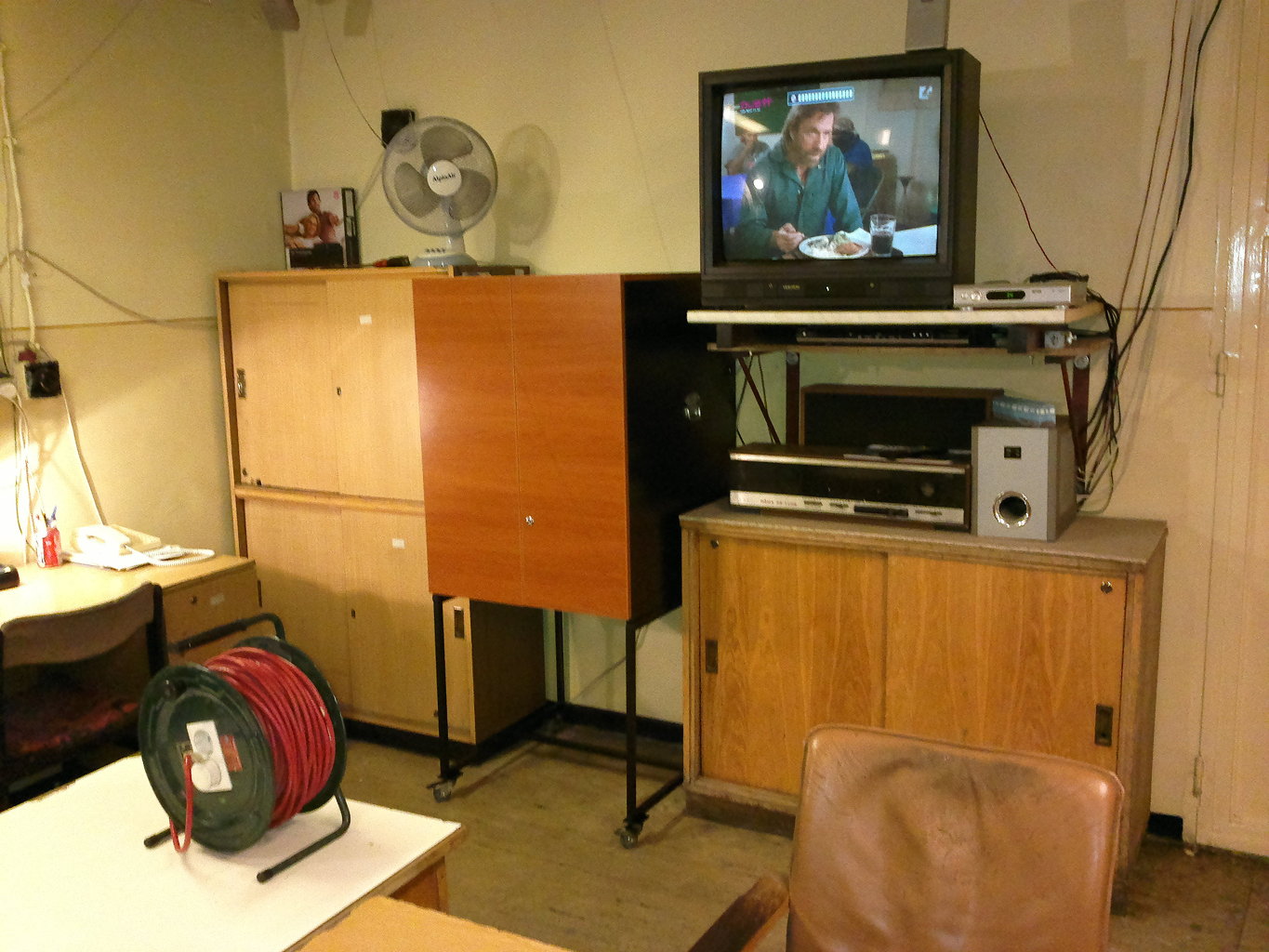

Elkészült a vas alja a szekrényemnek (vagy minek nevezzem...). Négy bolygókerék van az alján, úgyhogy tologatható. A fém váz hátsó részében, a lábaim mögött ahol a fényképeken látszik hogy keresztbe van egy vas, oda jön majd még egy kisebb szekrény, két ajtóval és pár polccal. Kevésbé fontos eszközök (vegyszerek, lamináló, műterhelés...) tárolására. Ugyan ebből a kaliforniai cseresznye és erezett fekete Falco anyagokból készítem hogy jól mutasson a felső részével egyben.
Még az egyik ajtó belső felére jön majd ez: Bővebben: Link
Kibeleztem egy rossz LCD monitor kijelző részéből a fénycsöveket és a folyadékkristályos panelt, a fénycsövek helyére pedig LED-szalagot tettem. (Olyan lett mint a kórházakban az orvosok amin nézik a röntgen-felvételeket.) Jó lesz majd kétoldalas nyákok készítésekor a két oldali rajzolatot pontosan egymásra illesztésére. Na ez a szerkezet pedig a másik ajtó belső felére lesz akasztva. Nagyon jó lesz, már a 60 fiók felosztását is kitaláltam hogy elférjen minden.
