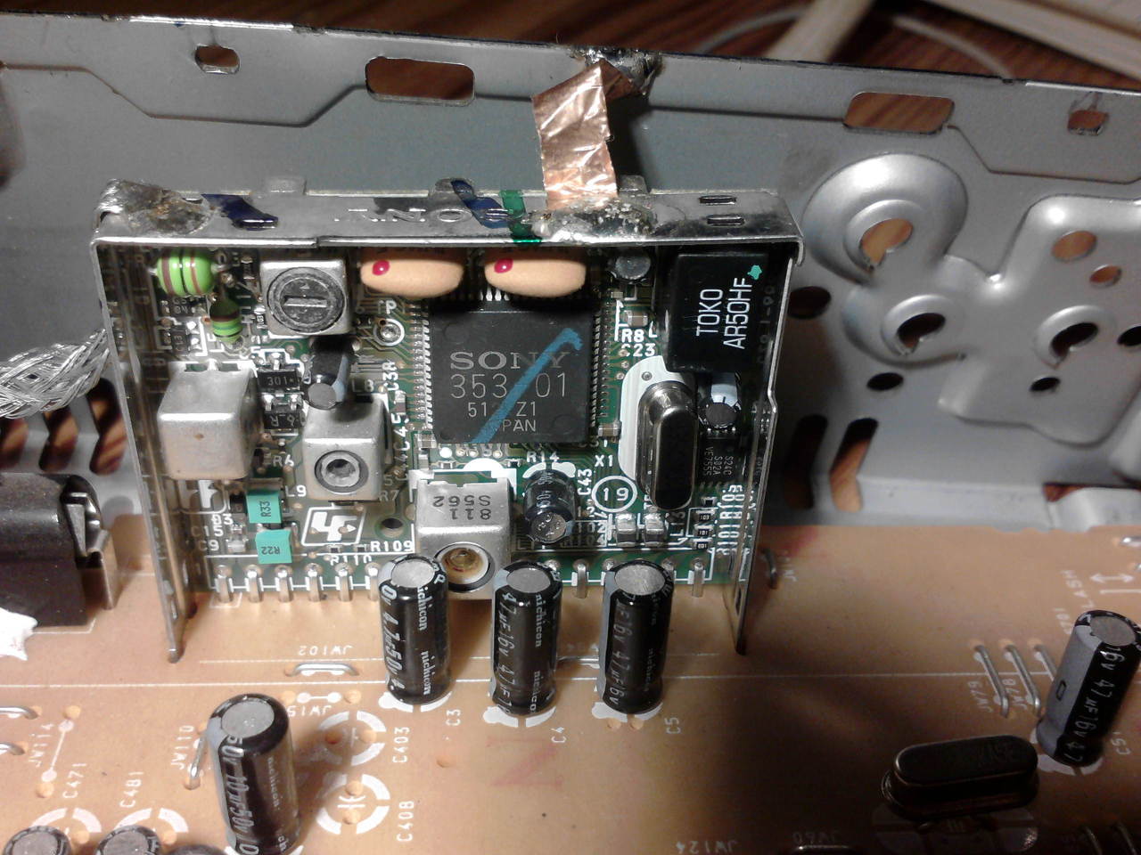

(#) jocka0012 válasza titi hozzászólására (») Feb 15, 2013 /

(#) titi válasza jocka0012 hozzászólására (») Feb 15, 2013 /
Ha megvan az IC, megnézed a típusát, keresel hozzá adatlapot, abban benne megnézed, mely lábai a bemenetek, majd ez alapján megkeresed a rádióban az ezekre a lábakra kötött kondikat. Azok lesznek a csatolókondik.
De valami nem világos, írd meg az IC típusát, meg esetleg dobj pár képet a rádió alaplapjáról (mindkét oldal), és bejelölöm.
(#) jocka0012 válasza titi hozzászólására (») Feb 16, 2013 /
Üdv! Mellékeltem a képeket , ha jól sejtem ez az előerősítő , de ha mégse akkor feltöltöttem egy olyan képet , amin az egész alaplap látszódik.
(#) titi válasza jocka0012 hozzászólására (») Feb 16, 2013 /
Az a Tuner, de az alaplap ültetési oldalán nem látom, valószínűleg SMD és a forr. oldalon van.
Szóval az alaplap aljáról kéne egy kép.
Itt vannak az forrasztási oldalról a képek.
