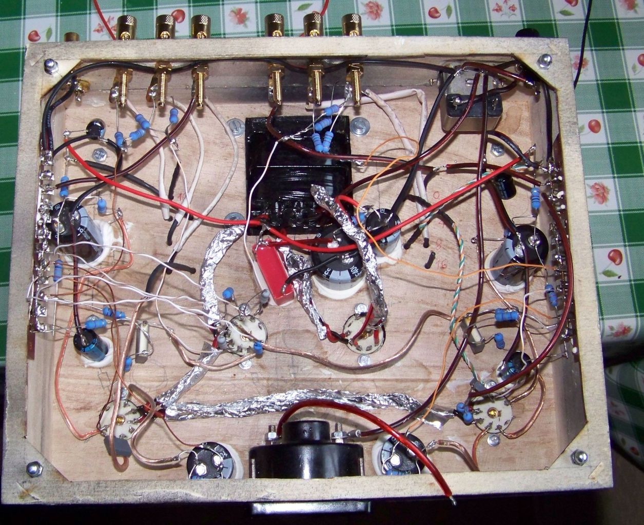

Néhány képet tehetnél fel,az talán segíthet a hibát behatárolni.
Mindjárt előkotrom a gépet és teszek fel.
Itt vannak a képek, rajz, és kívül-belül.
Szép kis kábeldzsungel.Jól látom,hogy a bemenet árnyékolatlanul megy az előfokcsőre?Az oldala is fából van?
A búgás miatt lekötöttem pár dolgot, az RCA-kon nincs semmi, az előfokcsőe nem juthat semi jel. Ami a csőre megy az a visszacsatolás.
Egyszerűen nem tudom rendezettebben megcsinálni. Ez már a harmadik verzió. Szépen vezetem, rendezgetem a kábeleket, de a végén mindig így néz ki. Az egész fa. Próbáltam egy normális dobozt összehozni, vettem két gérvágót, egyikkel sem tudtam 90(!) fokot vágni, így elmentem egy hobbiboltba és vettem egy dobozt 1050 forintért. A hozzászólás módosítva: Feb 12, 2013
Hát igen, a házi barkáccsal kűzdök én is sokszor. Sajnos profi gépek nélkül csak közelítő munkát lehet végezni. Az az alufóliacsomagolás nekem ránézésre kicsit meredek, de ötletes, az tény (le is van valahogyan testelve?).
A javaslatom az lenne legközelebbre, hogy a forrléceket a doboz "aljára" csavarozd a vég és előfokcsövek közé. Ezzel lehet csökkenteni a kábelhosszakat és növelni az átláthatóságot. A hozzászólás módosítva: Feb 12, 2013
Az,hogy milyen a doboz alakja,csak esztétika.Minél rövidebb kábelek,alkatrészlábak.Árnyékolás,ahol kell.Ha ezeket nem csinálod meg,ne várd tőle,hogy rendesen működjön.

Hát akkor nekimegyek mégegyszer. Az egészben az a vicc, hogy amikor egy csatorna ment csak, akkor tökéletesen működött,pedig sokkal gányabbul nézett ki...
Majd beszámolok a fejleményekről.
Igaza van KöbZolinak.A nyáklapon nem gubancolódnak össze a vezetékek,ha pedig lakkal lefújod,még antenna sem válik belőlük.
Nem a kinézet a lényeg végülis, hanem hogy műszakilag megfelelő legyen a huzalozás, a tiéd nagyon rossz, teljesen újra kell csinálni. Fa dobozban is meg lehet csinálni ezt az erősítőt brummentesre. Mutatok képet, hogyan kellene elindulni, a puffer és szűrő kondikat ragd be középre, kösd össze a negatívjukat, aztán később minden innen menjen aminek köze van a testhez, táphoz. Igyekezz elkerülni a vezetékek kuszálódását, és csak akkorák legyenek, hogy lehessen szerelni. Először a fűtés és a tápellátás vezetékezését csináld meg, a 120 µF-os kondira tegyél egy 150 K-s kisütő ellenállást is, a 2,2 µF-ot és a 220 nF-ot elhagyhatod, nem kell duplázni a 68 µF-ot és a 22 µF-ot sem, egyszerűbb lesz a szerelés (de duplázhatod is, ha akarod). A képen egy 7 csöves sztereo PP van, szemlélteti, hogy nem kell 100 m vezeték pár alkatrészhez..
Köszönet a tanácsért. Az összes csöcsöt leföldeltem, meg mindent aminek köze lehet a testhez. Ha az ecc-ről lejövő kondinál szétválasztom a fokozatokat, akkor teljes a csend. (ez várható volt a leírásod alapján). Ha van kapcsolat, akkor (már nem sípol) kissé búg, ha ráakasztom a visszacsatolást, akkor majdnem teljesen megszűnik. Akkor az ecc-t es környékét kell átkonstruálni. Ezek szerint.

Úgy néz ki, sikerült megoldanom a problémát. Mindent letesteltem már, a foglalat "csöcsét" is, de az nincs összeköttetésben magával a foglalattal, így az szépen gyűjtötte magába zavarokat. A csavarra is kellett, így megszűnt szinte minden. Csak nagyon halk percegés maradt bent. Azt meg árnyákolt kábelezéssel szerintem meg lehet szüntetni. A tűztől kevésbé félek mint az elektromosságtól, nekem az a szakmám Mintha régebben azt olvastam volna, hogy magyát a transzformátort is földre kell kötni, ez ugye így van? (nekem vastag lakkréteg borítja az egészet, de az ördög nem alszik)

Első meglátás az ECC cső közel van a hálózati trafóhoz (vaslemezzel bekertelni) , a hátlapon levő csatlakozók szintén a trafó szórásában van . Más : minden csőnél a fűtés lábra raknák egy-egy 100nF kondenzátort , amint említették árnyékolt vezeték , , az ECC rácsa és bemenetig mindenhová árnyékolt vezeték . Az egy pontban testelést nem látom . A bemenetnél RCA csati ha testen (fémházon) van akkor az árnyékolásokat csak odáig kell vinni és nem kell bekötni (földhurok) ja a bemeneti árnyékolást (testett) az ECC-re vagy a legközelebbi test pontjához kell kötni . A 16KHz ! a kimenő trafó alatt van sok alkatrész . [off]Igazából nem ide de a régi duna TV készülék panelján látható fűtéskörében fojtó , szigetelt 0.3 tömör vezeték feltekerve ~3 mm-es valamire "tollbetét" 10 - 15 menet és kihúzni öntartó lesz . [/off] Külsőre igényes a kütyü , elöl kell a potméter . Üdv .
Azt javaslom, hogy a taknyolást majd próbáld mellőzni (itt a ragacsra gondolok). Én is csináltam 2x, de szerintem nem ad kellő biztonságú rögzítést és macerás a kondikkal való variálás. A lényegeket elmondták. Nekem már sikerült brumm mentesre szerelni fa dobozban és annyira tűzveszély miatt sem izgulnék (azért nem lehet figyelmen kívül hagyni végleges konstrukciónál). Az árnyékolgatásról nincs véleményem, de azért a fólázást a továbbiakban kerülném. Jó konstrukciónál elegendő lehet a bemenet az első erősítőfokozatig egy mikrofonkábellel vagy ilyesmivel elvinni.
Idézet: „Gondolom a fás részt nekem akartad írni, nem Köbzolinak. ... Mintha régebben azt olvastam volna, hogy magyát a transzformátort is földre kell kötni” Természetesen Igen, a hálózati trafó vasát is védőföldre vagy testre célszerű kötni, de jól gondold át, mit csinálsz, nehogy földhurok képződjön. A kimenők magjainak testelése/földelése korántsem ilyen egyértelmű kérdés, ronthat azok átvitelén. Egy mágnesezhető anyagú tetőlapra teljesen "ráülő" hálótrafó is konstrukciós hiba (kitűnő hatásfokkal megy át szórt elektromágneses tér a fémburkolatra). Nem kell feltétlenül elforgatni, négy aluminíum bak is sokat segít.Az ECC83 helyezgetésénél célravezetőbb a hálótrafót acéllemezből hajtogatott árnyékoló dobozkával körbevenni. (Legalább 1mm vastag acéllemez, átlapolásokkal, min. 1-1 centi távolság maradjon a trafóvas lemezek szélétől.)
