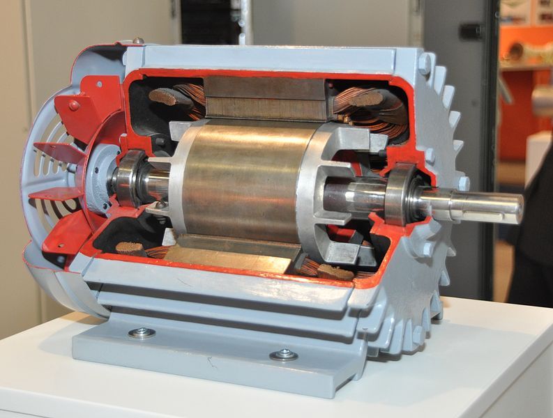

(#) Andras46 válasza bulgesz hozzászólására (») Feb 17, 2013 /
Valami nem stimmel a motornál. A IMG_2712. képen nagyon látszik a forgórész vasmag. Egy normális motornál általában itt a tekercsfejet lehet látni. A fénykép alapján én arra gyanakszom, hogy el van csúszva egymástól az álló és forgórész.

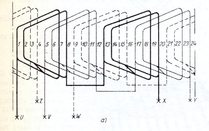

(#) Orbán József hozzászólása Feb 17, 2013 /
Kedves Kollégák! Elvileg tudnom kéne, de huszonéve voltam utoljára rendszeresen a tekercselő szakmában, azóta csak fejben és a könnyűeket.
Szóval van egy 2 fordulatú (Dahlander) motorom, ami le van égve, eredetileg 4/8 pólusú volt, 100/250W teljesítménnyel.
A lényeg, nincs szükségem a 2 fordulatra, elég a 4 pólusú megoldás, mi lenne a metódus az adatok átszámolásához?
Egyébkén Z=24 és a leendő horonylépést 1-7, kettős telercsekkel gondolnám a kis tekercsfej érdekében.
Érdekes számomra, hogy jól láthatóan 2 teljesen különálló tekercseléssel volt az eredeti, hasonlóan az automata mosógépek motorjaihoz.
Ez abból is látszik, hogy az egyik tekercs rendszer van ügyesen szénné égetve, a másik csak emettől, közvetetten mihálylott meg.
(#) erbe válasza Andras46 hozzászólására (») Feb 17, 2013 /
„nagyon látszik a forgórész vasmag. Egy normális motornál általában itt a tekercsfejet lehet látni. A fénykép alapján én arra gyanakszom, hogy el van csúszva egymástól az álló és forgórész.”
Megnéztem én is alaposabban. Erre reagálva:
Nem ártana szétszedni a motort. Van egy olyan, elég régi motorom, amit egykor (1971?) újratekertem. Centrifugálkapcsolós segédfázis volt benne. Erre és bolgár darumotorokra emlékezve nem lehetetlen, hogy a forgórész elcsúszik a tengelyen, így kapcsolva az indító érintkezőt. ???
Az is lehet, hogy egykor szétszedték és elcserélték a két pajzsot.
Az adatlapot elég jól lehet olvasni. Soha nem volt azon 380 V. A 6,9 A talán az üzemi áramfelvételre vonatkozik, bár a hatásfok és Cosfi 1,5 kW-nál is lényegesen növelné. A 2,5 kW pedig a kivehető max. teljesítményre, mint manapság az öklömnyi kínai motoroknál.

(#) Andras46 válasza Orbán József hozzászólására (») Feb 18, 2013 /
Át lehet tekercselni, de ahhoz több adat szükséges. Az állórész vasmag nagy átmérője, kis átmérő, lemezcsomag hossza, horonyszám, hornyok közepén mért szélesség, hornyok mélysége. Ha a 4 pólus teljes egészében kitölti a hornyokat, akkor a teljesítmény is nagyobb lehet. Minden esetre lebontásnál (lehetőleg pontosan) érdemes mindent adatolni.
(#) Orbán József válasza Andras46 hozzászólására (») Feb 18, 2013 /
Nagyon köszönöm a véleményedet! Az imént kérdeztem épp egy kollégát, aki napi szinten teker és az ő véleménye az, hogy a jelenlegi 4 pólusú menetszámmal, olyan huzalvastagsággal tekerjem meg, ami befér a horonyba.
Igen, az adatvétel hátra van, mindenesetre csodálkoztam, hogy nem tekercs átkapcsolással történt a fordulat váltás, hanem két önálló tekercsrendszerrel.
Így jóval kisebb a kivehető teljesítmény, szerintem.
250/100W volt, ez a motor méret egy 370W-oshoz áll közel.
Azonban arra is gondolok, hogy a gerjesztést minden bizonnyal nagyobbra lehetne, kellene venni, amit a régi, 4 pólushoz tartozó menetszám nem fog tudni teljesíteni a nagyobb keresztmetszet, amit bele tennék, nem igazán oldja ezt meg.
Jól gondolod. A keresztmetszet növeléssel nagyon megnő az áramfelvétel. Arányban kel lenni a menetszámnak és keresztmetszetnek. A lépéstávolság az jó amit gondoltál. Ahhoz, hogy adatot tudjak adni, a fentebb megadott adatok értéke szükséges.
