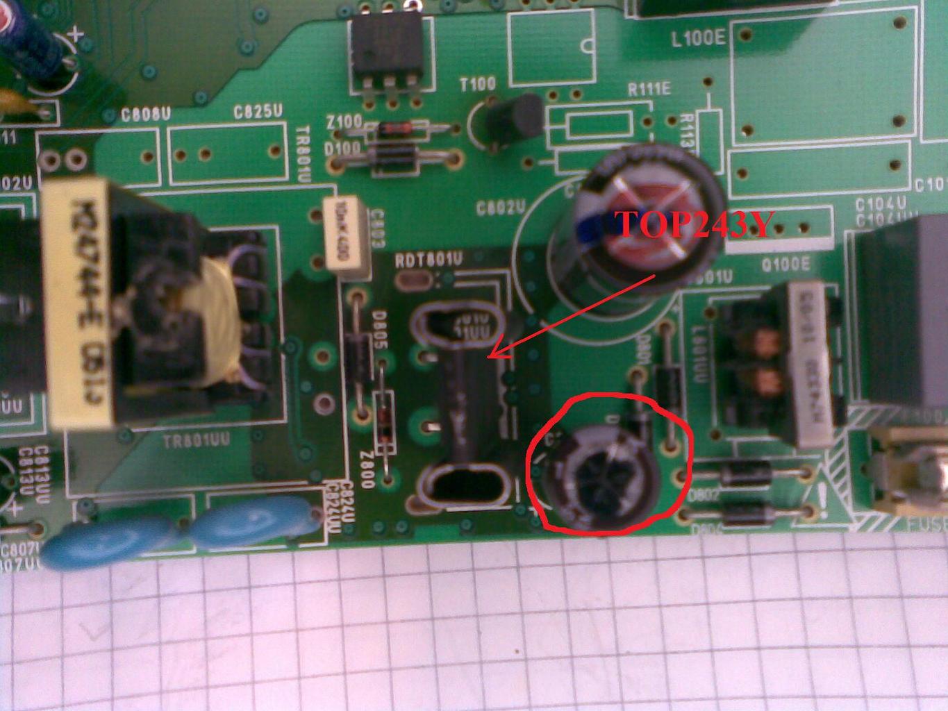

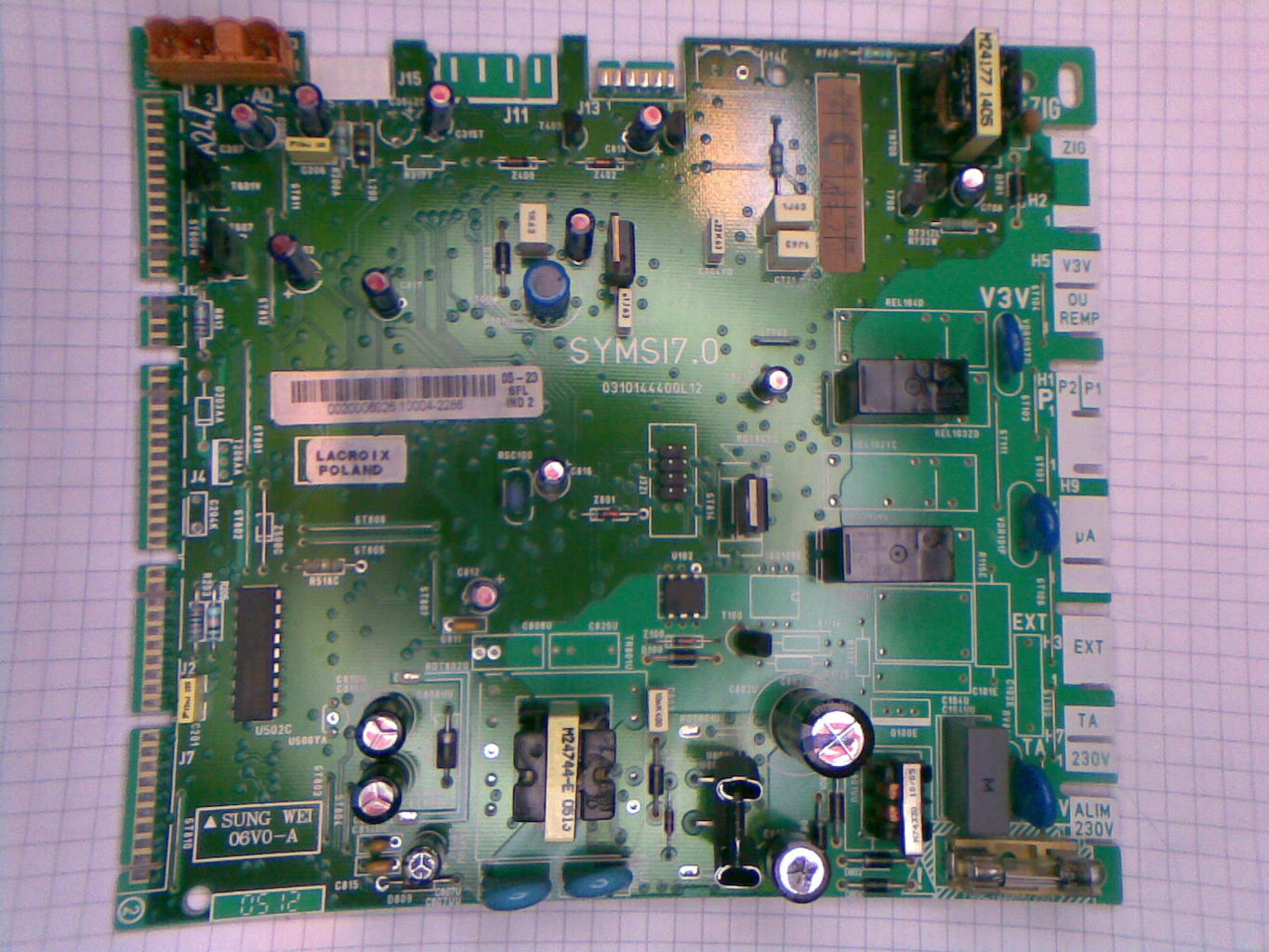

(#) Imi69 hozzászólása Feb 20, 2013 /
Hoztak hozzám egy Renova Star 24 kazán vezérlő paneljét javításra, mondván a gázszerelő szerint ez nem működik. Bővebb leírást nem adtak a hibához, csak annyit, hogy mostanában elég gyakran újra kellett indítani (konnektor kihúz-bedug) és akkor működött egy darabig. Most már azt sem. A gázos cserélgetett szenzorokat, de akkor sem javult meg. A végén azt mondta, hogy panelcsere, 60000Ft. Ekkor kerültem én a képbe...
A kérésem az lenne, hogy ehhez a panelhez van-e bekötési rajz, azaz melyik csatlakozóra mi kapcsolódik? Akinek van ilyen, kérem ossza meg (a kezelési-beüzemelési útmutatóban ilyet nem láttam)! Csatolok 2 képet. Az egyiken a teljes panel látható (kicsit torzult a kép, mert nagyítós lámpán keresztül készült mobillal:rolleyes, a másikon pedig az az elkó látható a TOP243Y ic mellett, aminek nem volt mérhető kapacitása (eredetileg 47µF lett volna). Eddig ezt az egy hibát tudtam mérni, így vakon. Az is segítség, hogy a feliratok mit jelölnek a panel szélén és mi kapcsolódik hozzá...
Minden segítséget és tanácsot szívesen fogadok, mert az érintett családnál febr.16 óta nincs se fűtés, se melegvize (más alternatíva nincs a házban kiépítve, még egy kéményse...)
Üdv, Imi
(#) JZoli válasza Imi69 hozzászólására (») Feb 20, 2013 /
A hibaleírás sajnos eléggé pontatlan! Jó lenne tudni, hogy mi volt a konkrét hiba. Visszajelző sem ment, vagy az igen, csak más nem? Ebből legalább azt lehetne tudni, hogy a kapcsolóüzemű táp ment vagy sem. Mert ha az sem ment a bekötése szinte mindegy. De ezt kellene először ellenőrizni, hogy egyáltalán a táp rendben van-e. A TOP IC-kel elég egyszerű a táp felépítése, van a figyelőlábán egy kisebb elkó, arra elég érzékeny , ez kb 47uF, ezt nézd meg , meg egy visszacsatolótekercs is van, rend szerint optóval, ha ott a hiba, csak indítgat az IC. Ha ezek rendben vannak utána érdekes csak a panel bekötése.
(#) Imi69 válasza JZoli hozzászólására (») Feb 20, 2013 /
Hálózati fesz csatlakozási pontok egyértelműek voltak, ezért adtam rá 230V-ot. A panel közepén van egy 7818 stab IC, annak a kimenetén mértem 17,9V-ot, ebből arra következtettem, hogy táp van. Mindez az elkó csere előtt is volt. De amint írtad, a TOP IC-nél van egy 47µF-os elkó. Na ez az, amit cseréltem (lásd eredti levél). Bízom benne, hogy csak ez lesz a baj. Ha nem találok bekötési rajzot és úgy tesztelni, akkorma este megyek kipróbálni... majd visszajelzek.

(#) Imi69 válasza Imi69 hozzászólására (») Feb 20, 2013 /
... még egy gyors kérdés:
A hibakód listát hol találom meg? Egyik gépkönyvben sincs. Nagyon örülnék egy linknek vagy egy fájlnak

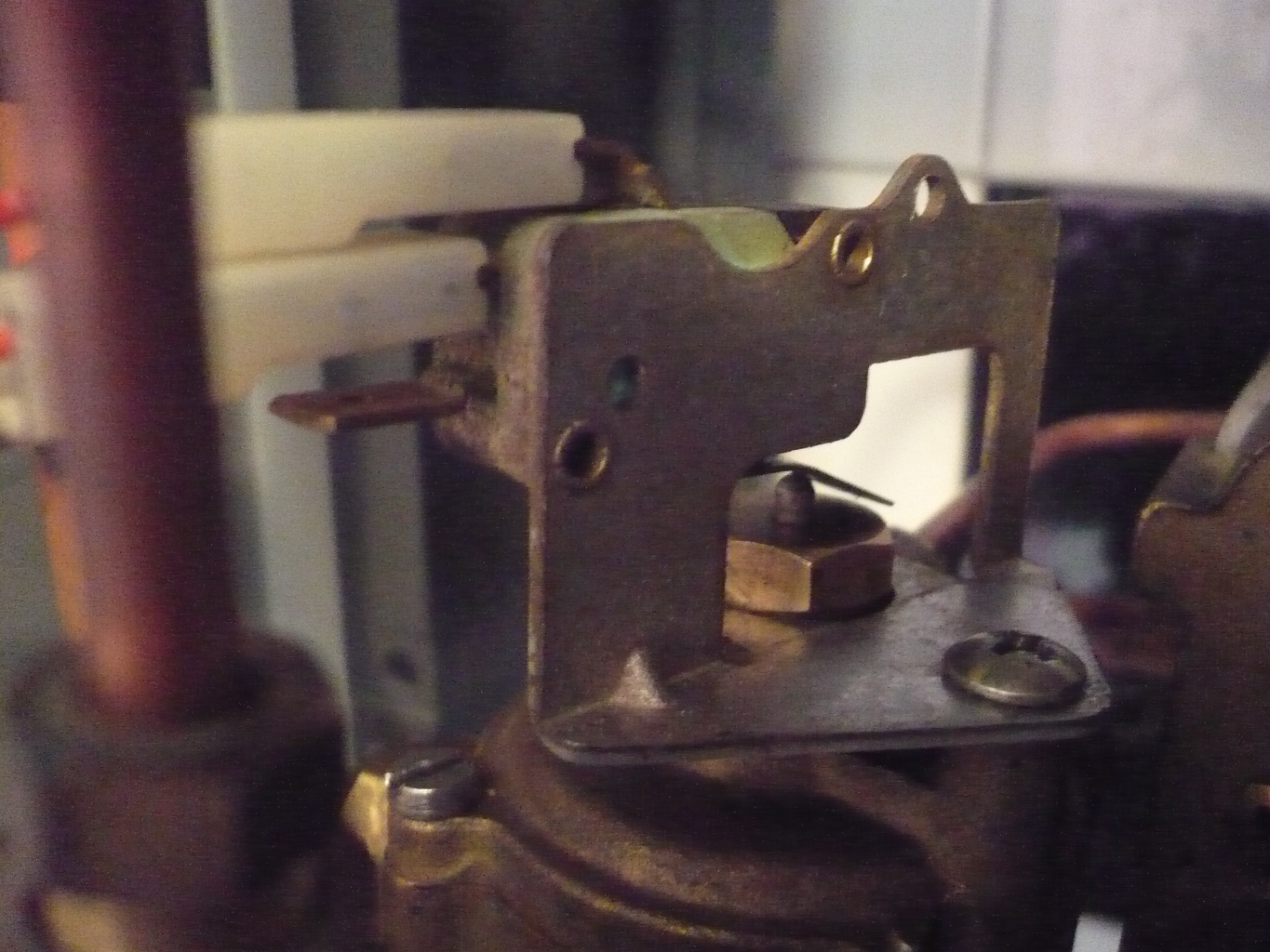

(#) Szabolcs79 hozzászólása Feb 21, 2013 /

(#) briki válasza Szabolcs79 hozzászólására (») Feb 21, 2013 /
Valami áramlástani probléma lehet.
A vízház minden furatát kitisztítottátok- és az erre menő bekötő csövek is tiszták, szennyeződés mentesek? A membrán biztosan belevaló? Nézd meg a keringető szivattyút milyen fordulatra van állítva- ha állítható. Nem ártana a ker sziv. lapátját, és magát a házat is megnézni, nincs-e lerakódás, eltömődés. Továbbá a fűtési kör szűrőjét- ha van benne.
(#) Szabolcs79 válasza briki hozzászólására (») Feb 21, 2013 /
Igen kivan tisztítva, a membrán igen bele való, a szivattyút kicserélte a szerelő mert ö is ara gondolt, és állítható maximális teljesítményre van állítva. A fűtés szűrője is ki lett szedve de nem volt benne semmi. Érdekes mert ha meleg vizet akarok engedni az a pöcök ki emel de a másik nem és ezáltal nem indul. Köszönöm a hozzászólásod.
(#) Szabolcs79 válasza Szabolcs79 hozzászólására (») Feb 21, 2013 /
Ez a pöcök nem működik!
Nézd meg a bekötő csöveit, nincs-e szűkület benne, vízkő, és nem-e szorul a ród ( zsírt neki)
(#) Imi69 válasza Imi69 hozzászólására (») Feb 21, 2013 /
Tegnap este sikerült szó szerint "életet lehelni" a kazánba
De kezdem az elejéről...
A tipus: SD Renova Star F24E BT.
A panelen kicseréltem a 47µF-os elkót, mert "mérhetetlenül" kapacitás szegény volt. Ezzel párhuzamosan kicseréltem a COMPUTERM termosztátban az elemeket, mert le voltak merülve, nem volt kijelzés rajta...
Összeraktam, kezdett elindulni, de a láng begyújtásáig nem jutott el, a piros LED villogni kezdett (hibajelző)... Apropó, hogyan lehet ezen kiolvasni a korábbi hozzászólásokban említett F1....Fn hibákat, amikor nem ír ki se számot, se betűt?
Próbálkoztam a Hibaelemzés résszel a gépkönyvből: LED villog> Levegő be- illetve kiáramlási probléma.
Szintén a korábbi hozzászólások alapján kivettem a nyomáskapcsolót és a szilikon csövön keresztül csináltam benne vákuumot (megszívtam ) és mértem közben... hááát nem nagyon akart sípolni a műszer rajta. Ekkor a szabadon lévő nyílásába portalanító spray segítségével túlnyomást hoztam létre, ekkor megszólalt. Ezek után már a másik oldali könnyed szívásra is jól működött.
Összeszereltem és próba. Happy mindenki, folyik a melegvíz, elindult a fűtés...
Ezek után már csak az a kérdés, hogy a gázszerelő ezeket az alapvető pontokat miért nem nézte meg (termosztát, nyomáskapcsoló), mielőtt kiejtette a száján a
"Panelcsere 60000Ft+munkadíj" mondatot??? ...pedig a városban elismert szerelő
Valószínű cserés lesz ez az alkatrész is, de legalább addig van fűtés és melegvíz...
Óriási köszönet a lista minden hozzászólójának a segítségért!!!
Bekötő cső ki lett savazva a rudat is ki cserélte a szerelő és ráadásul be is kente szilikon zsírral és mégis elmegy valahol a nyomás.

(#) VIM válasza Szabolcs79 hozzászólására (») Feb 22, 2013 /
Szia! Ezen a képen a 12-es teréből kell kiáramolni a nyomásnak ahhoz, hogy a rudazat ki tudjon emelkedni. A bekötő csöve az általad felrakott képen hátul, homályosan látszik, a membrán feletti részhez csatlakozik. Ez a csőszakasz a "bypass" csőbe csatlakozik és csak egyben lehet kiszedni a helyéről a vastag csővel együtt. Ha ez a vékony szakasz is ki lett tisztítva akkor nehéz lesz magyarázatot találni a helytelen működésre, hogy miért nem akar működni a membrán csak kényszer hatására:
„ha az elmenő csapot elzárjuk akkor ki emel”
Ezt az állításodat nem értem, mert nem írsz hozzá konkrét "pöcköt":
„Érdekes mert ha meleg vizet akarok engedni az a pöcök ki emel de a másik nem és ezáltal nem indul.”
ugyanis a nagy membránnál lévő mikrokapcsolón kék-fekete színű vezetékek (három szál) vannak és azt hivatott figyelni, hogy vízvételezés, vagy fűtés van folyamatban. Amiről képet raktál fel, az pedig a fűtési kör nyomásőre volna (piros vezetékekkel). Ha nem tudja leellenőrizni a vízáramlást, akkor nem fog beindulni. Szét kell szedni az egész hidroblokkot és ki kell takarítani a bypass szelepet is mert nem biztos, hogy működik.
A hozzászólás módosítva: Feb 22, 2013
(#) Szabolcs79 válasza balazs69 hozzászólására (») Feb 22, 2013 /
De van csak valamiért kevés mert az a pöcök nem jön fel teljesen. Most hogy az elmenő (fűtés) félig elvan zárva működik, csak attól félek hogy ez nem tesz jót a szívagyúnak, amúgy hozzá kell tennem ez nem zárt rendszer.
(#) Szabolcs79 válasza VIM hozzászólására (») Feb 22, 2013 /
Igen az a kép a fűtésé de ha az nem emel ki a vízé hiába emel ki nem indul mert jól mondod a vízén három vezeték van és annak a rúdja ki emel.
