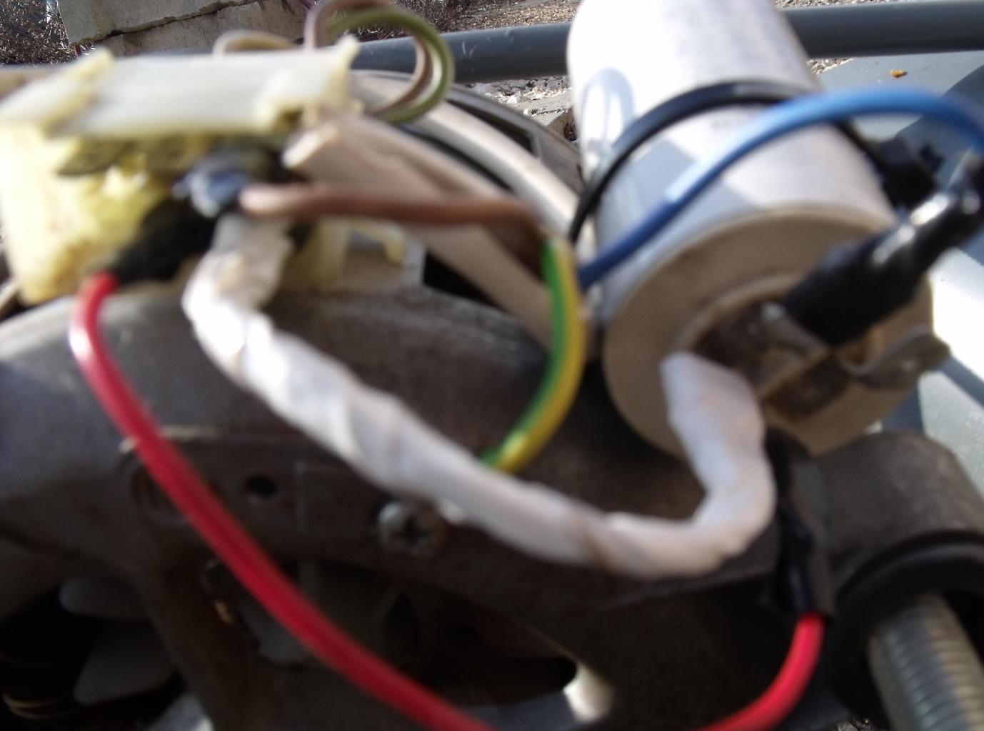

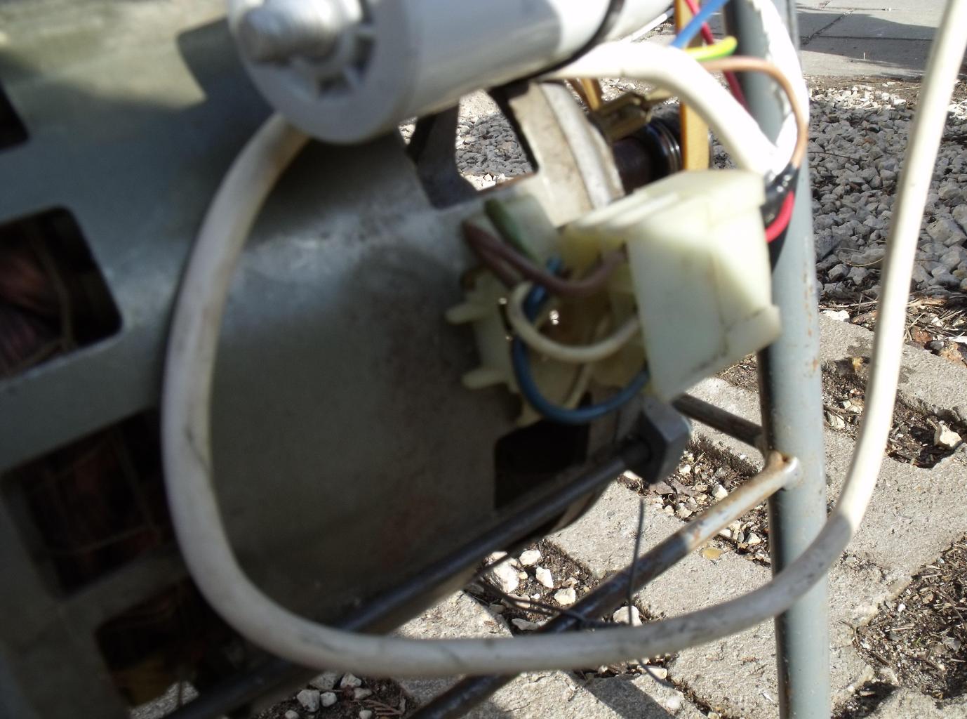

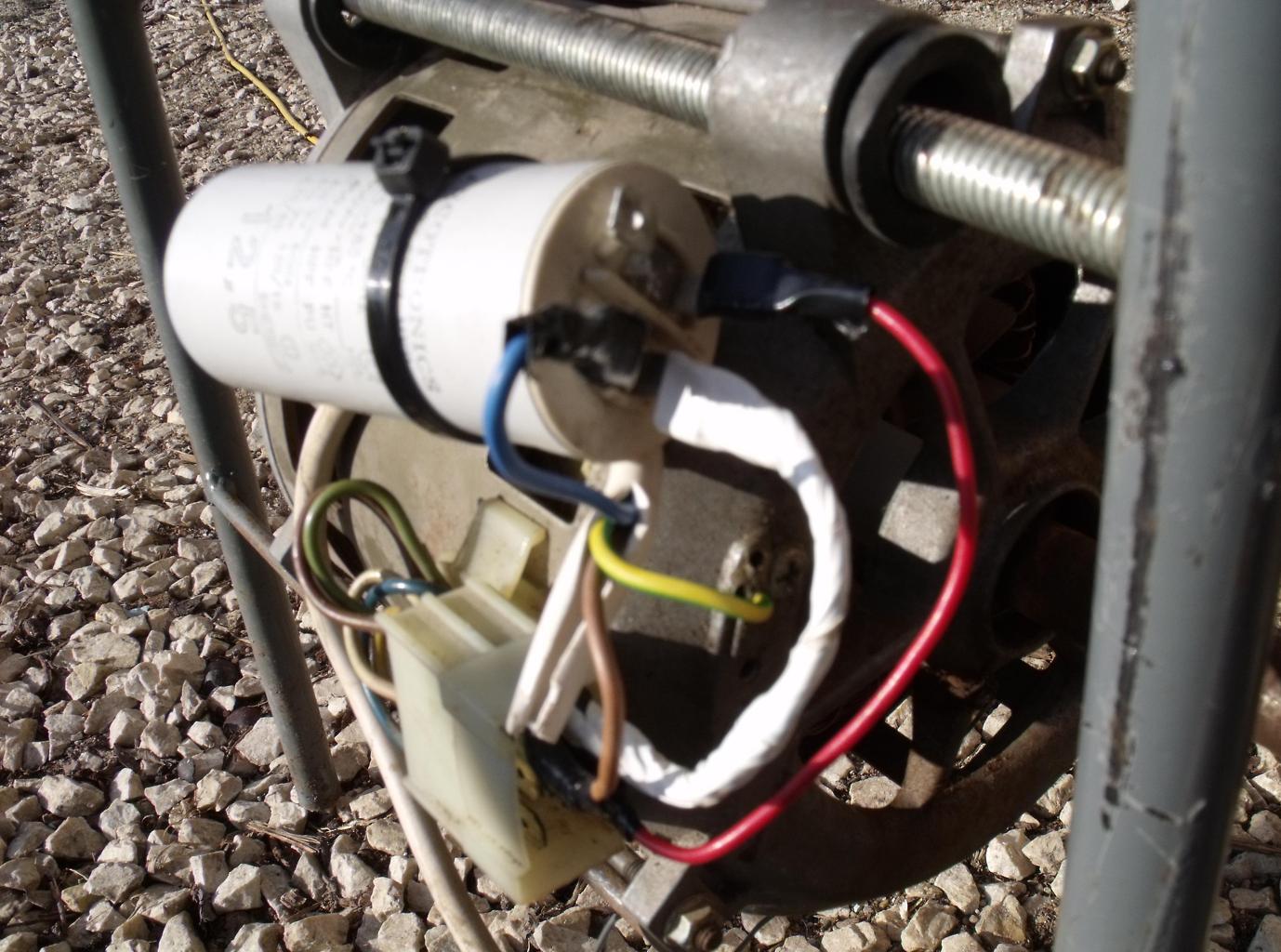

(#) lopici hozzászólása Feb 20, 2013 /
Üdvözlöm a hozzáértőket .
A képen látható módon köttötem be a mosógép motort. Lassú fordulaton megy de erőtlen. Mi lehet a hiba ? Előre is köszönöm .
A hozzászólás módosítva: Feb 20, 2013
(#) zolika60 válasza lopici hozzászólására (») Feb 20, 2013 /
A homályos képből nem látom a bekötést, de így kell bekötni.
(#) lopici válasza zolika60 hozzászólására (») Feb 20, 2013 /
Köszönöm , lehetséges hogy ez a motor ilyen gyenge, mosógépben volt
(#) Orbán József válasza lopici hozzászólására (») Feb 20, 2013 /
Ezek a motorok - 2-ő az egyben, nem nagyon fényeskednek erőben, csalóka a külső megjelenésük, nagyságuk.
A dob forgatáshoz nem kell nagy erő.

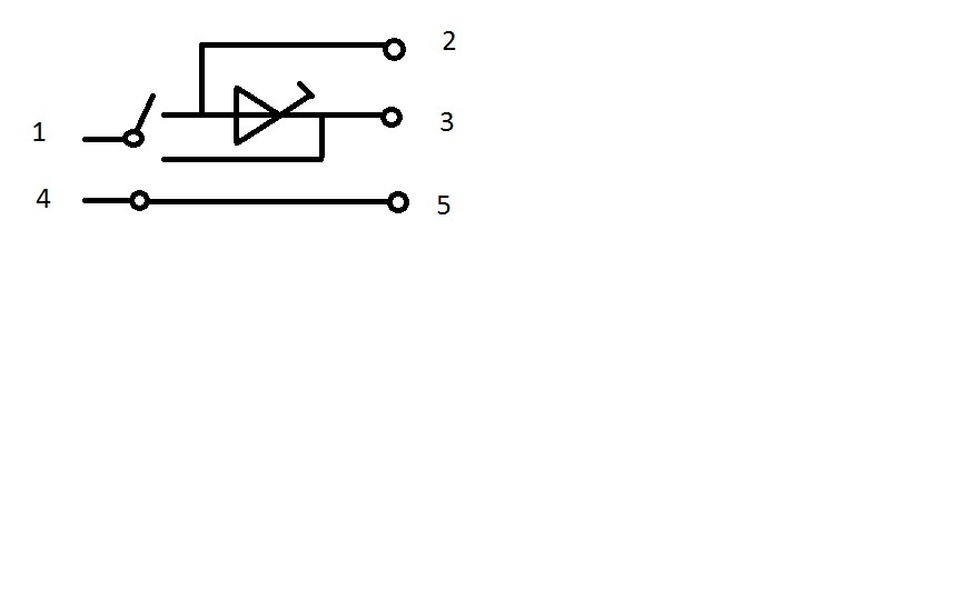

(#) villanyipi hozzászólása Feb 24, 2013 /
Üdvözletem!
Ezer bocsánat ha rossz helyen kérdezek, de irtózatosan sürgős kb 10 perc mulva kész kell legyek!
Szóval adott egy dekopírfürész aminek valamiért az lett a joszokása hogy amint bedugjuk biztosíték off azonnal mellékelek egy rajzot ami a kapcsolón volt/van, kérdésem az lenne hogy 1-4 Páros a hálózati kábel, 3-5 a motorba megy , de amit nem értek az a kondi az a 2-3 párosra menne?
Előre is köszönöm a gyors segítséget!!
