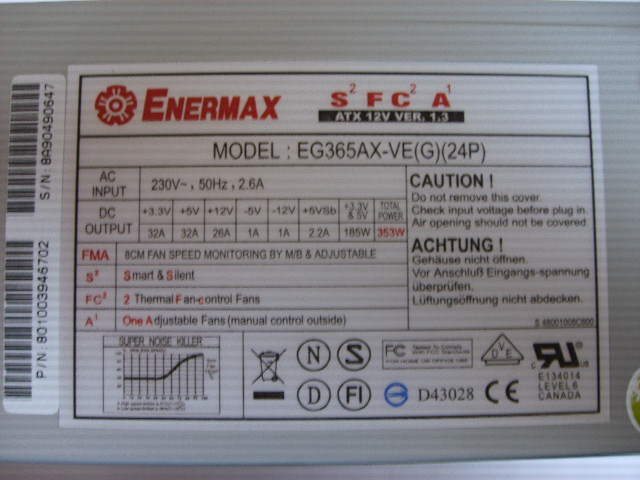

Érdeklődni szeretnék, hogy nincs-e valakinek erről a PC táp ról, kapcsolási rajza. IC-k a tápban, UC3842, UCC3817, TPS3510. A hozzászólás módosítva: Ápr 6, 2013
Ha szabályozható tápot akarsz belőle, az rajz nélkül nem lesz egyszerű. Az UCC a PFC vezérlő, az UC az áram módú pwm vezérlő, ami ha 1 tranyó van benne akkor egy 1 tranyós forward elrendezést hajt, a TPS pedig a feszültségek meglétét figyeli.
