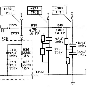

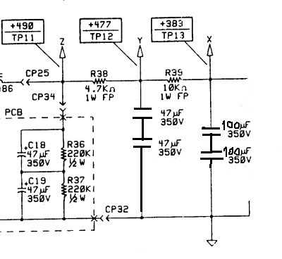

Egy kis segítségre lenne szükségem. Az első rajzon látszik a tápegység egy részlete amit egy erősítőhöz akarok építeni. Sajnos 22µF 500V-os kondenzátort csak külföldről, horror áron tudnék beszerezni. A második rajzon láthatjátok az első ötletem, hogy 2 kondenzátort kapcsolok sorba és a kondik felszültségosztóként működnének és elég lenne a 300-350 voltos kondi. Stabilabb lenne a harmadik rajzon jelölt módszerrel, ahol még ellenállás is betennék feszültséget osztani? Oda milyen értékű ellenállás lenne megfelelő? Bocsi a paintes megoldásért, de nem használok nyák és kapcsolási rajz tervező programokat.
Az ellenálláson átfolyó áramnak csak a kondi szivárgási áramnál kell 5-10-szer többnek lenni. Akkor a feszültség már eloszlik. Vagy is két 100..200kohm pld. már megteszi, mint ahogy az első kondinál is látható. üdv!

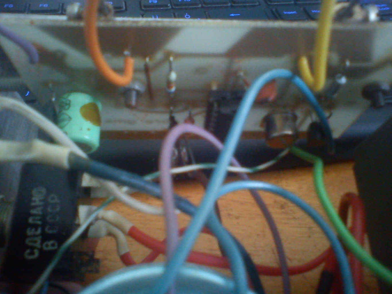

Feltehetően ez a kapcsolás van benne, itt az R1, R2 ellenállások állítják be a kimenőfeszültséget. R1 növelése, vagy R2 csökkentése szükséges. Itt jegyzem meg, hogy a 723 kimenőárama max 150mA, ami a teljesítmény tranzisztort max 1,5..2A-ig képes kivezérelni. Ha 3A kellene, akkor még egy (pl.:BC301) tranzisztort kell darlingtonba kötni a TIP-el.
BC300 -as van benne , itt vannak képek .
