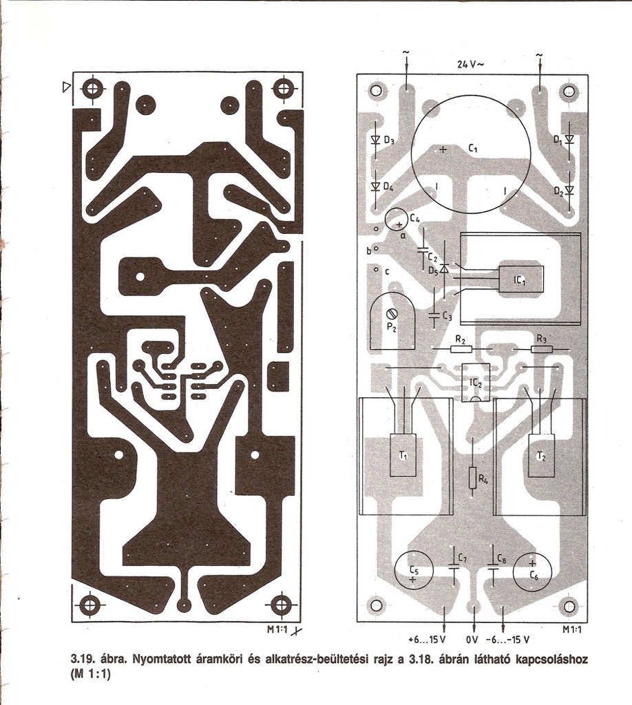

(#) Tomi111 válasza gabi20 hozzászólására (») Feb 2, 2013 /
Találtam egy rajzot. A hálózati részt lehagyva pont ilyet keresel.
