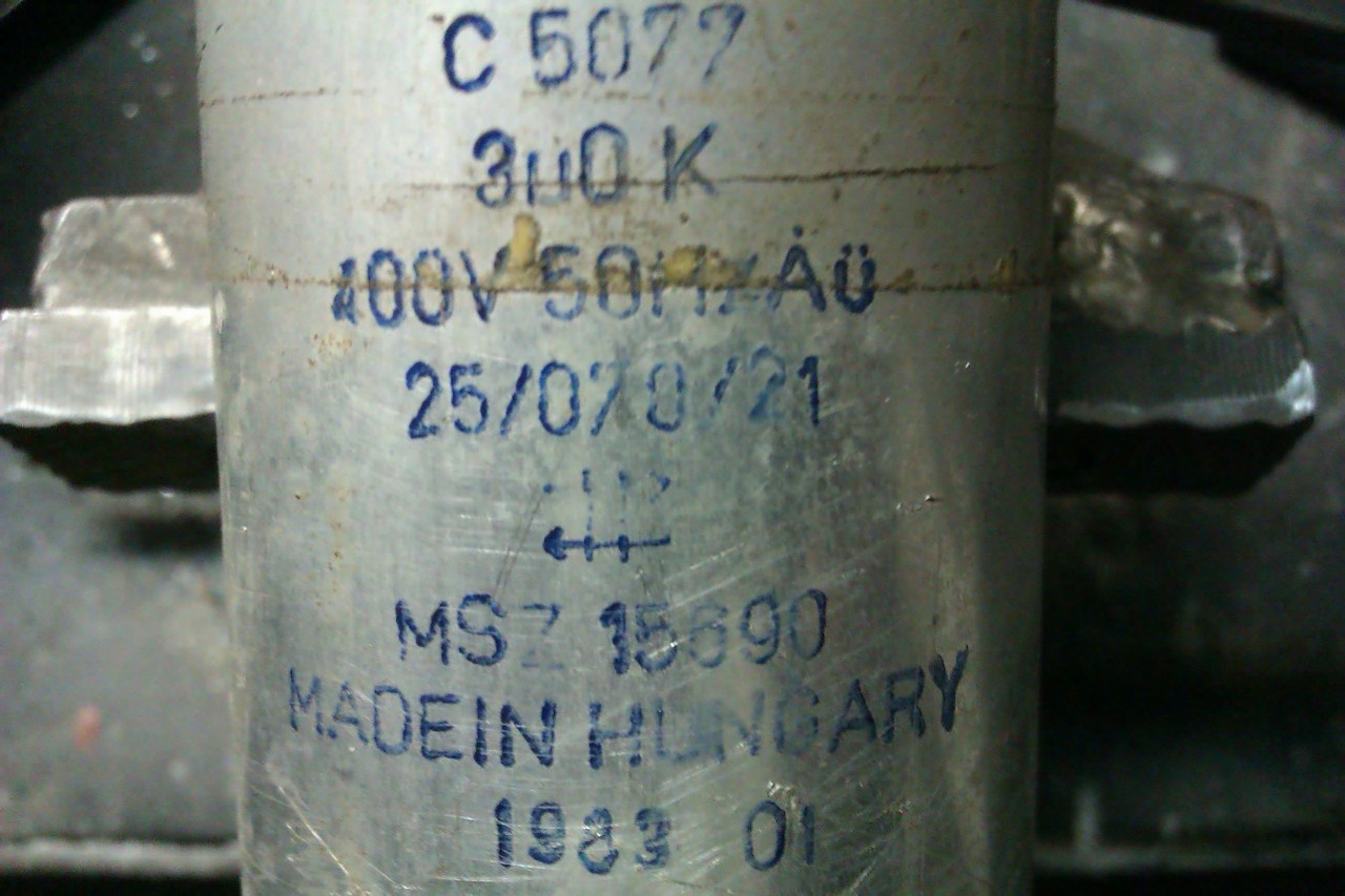

Tudnátok segíteni abban, hogy hány Farad-os ez a kondi? Ja és hogy tudom ellenőrizni, hogy működik-e? A hozzászólás módosítva: Feb 25, 2013
Rá van írva: 3uF(0.000003 Farad), 3 x 10-6F. Rámérsz a kivezetésekre ellenállás-mérésben, ha nől az ellenállása, és másik irányban mérve előbb csökken ,majd nől, valószínű jó. De igazán töltés méréssel lehet eldönteni, mennyire jó még. A kondenzátoros témában megvan.
