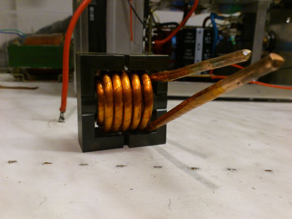

ETD 49 elég lenne folytónak?
(#) erdgab válasza szell69 hozzászólására (») Feb 24, 2013 /
„ETD 49 elég lenne folytónak?”
Szerintem, nem.
Talán 2xEE55 mag 2,5-3mm légréssel és ha jól emlékszem, 12 menettel.
(#) granpa válasza szell69 hozzászólására (») Feb 24, 2013 /
Kipróbáltad az U57-est (gondolom azért a keresztmetszete jó a drótnak)? Mekkora a hegesztő áramod/géped?
(#) dara válasza apeape hozzászólására (») Feb 24, 2013 /
Na igen az hogy elromlott egy alkatrész,kicseréljük,attól még nem fog megjavulni.Ki kell deríteni hogy mi okozta az alkatrész meghibásodását.Ehhez ahogy a többiek írják kellene egy kis ambició.Vagy is ismerni kéne egy alapvető működést,és valamennyi elektronikai ismeretet.Én jó pár rossz gépnek a vezérlését cseréltem,Pl colt 1300-ra,azóta is remekül működnek.Nem bonyolult az egész,kell egy másik meghajtás.
(#) Ge Lee válasza szell69 hozzászólására (») Feb 25, 2013 /
Nem tudom, próbáld ki. Ha elfér benne a szükséges átmérőben a huzal, akkor jó lehet.

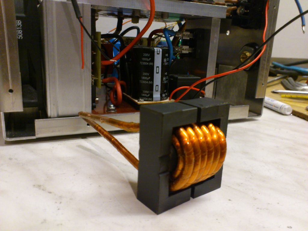

(#) szell69 válasza Ge Lee hozzászólására (») Feb 26, 2013 /
Megcsináltam a folytót ETD49-ből,4mm átmérőjű tömör réz vezetékből 11 menet fért rá.A mag közepébe van 1mm rés és még teszek a széleibe 2,5-3 milit aztán hétvégén próba.
(#) granpa válasza szell69 hozzászólására (») Feb 26, 2013 /
Ezt a légrés dolgot gondold át, mert ha a jármokba(szélébe?) teszel hézagot, akkor az duplán számít! Csak az oszlopba számít egyszeresnek a légrés (jármok zártak). Hány amperrel gondolod a hegesztést a 4pí (12.56mm2) tömör dróttal? Mekkora a főtrafód oszlop-keresztmetszete, mert a fojtónak minimum a felének kéne lenni (de jobb ha azonos).

(#) szell69 válasza granpa hozzászólására (») Feb 26, 2013 /
A főtrafóm egy ferritgyűrű 3,1cm2 a keresztmetszete és 3,5mm átmérőjű tömör réz a szekunder.Az ETD49 oszlop-keresztmetszete 2,1cm2
(#) Ge Lee válasza szell69 hozzászólására (») Feb 27, 2013 /
Elvileg jó lesz, de majd kiderül. A végleges induktivitása a légrésekkel így mennyi?
