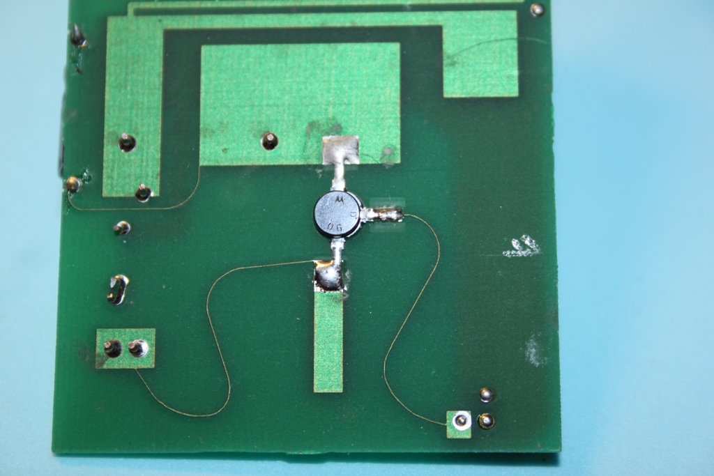

Van egy mozgásérzékelő radarom deszkán, üvegen keresztül is érzékel.
Szeretnék készíteni belőle több darabot de van egy alkatrész benne amit nem ismerek. Nagy frekvenciás tranzisztorra hasonlít.
Van két villanymotorom de nem találok adatokat róla. A tápfeszültség és a fordulat száma kellene.
Ebben kérem a segítségeteket.
(#) sooty válasza nagy hoho hozzászólására (») Feb 28, 2013 /
Valami Motorola alkatrész, hasonlít erre, de kevés a lába Motorola MRF901
(#) sooty válasza sooty hozzászólására (») Feb 28, 2013 /
Esetleg Motorola BFR90 ???
