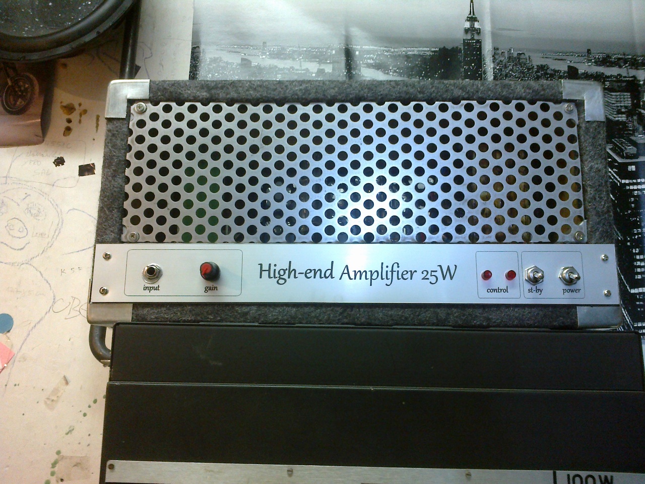

(#) viktorio333 hozzászólása Márc 2, 2013
Na elkészült a csöves . Átkötöttem az elöfok csövet paralellbe és szerintem szebben szól szebbek a basszusok.
