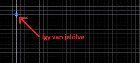

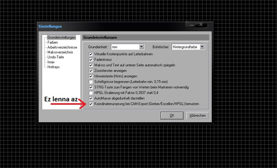

Nekem ami fontos lenne az a két képen létszik, hogy mi kellene bejelölni.
Leszedtem az Angol változatot beállítottam és minden rendben megy, de mikor magyarra teszem nem lesz jó.
Lehetséges, hogy Angol programot kell használni, hogy jó legyen .
(#) niedziela válasza guliver83 hozzászólására (») Feb 10, 2013 /
Az a koordináta pont alapból ott van a bal felső sarokban.
Ha nyomsz egy jobb egér gombot és ott koordináta pont klikk pozició, akkor az egérhez ugrik
(#) guliver83 válasza niedziela hozzászólására (») Feb 10, 2013 /
Az a baj, hogy az a koordinátapont nem ugyan az!
Mert amikor csinálsz egy nyáktervet és CNC-vel szeretnéd fúrni, amit te mondasz koordinátapontnak az nem lesz rajta a nyákterven és a gép nem tud mihez pozicionálni.
Röviden ennyi!
Fúrni excellon-ból szokás, az tartalmazza a 0 poziciót
a Fúrófájlt erre találták ki
A hozzászólás módosítva: Feb 10, 2013
(#) elektroton válasza guliver83 hozzászólására (») Feb 10, 2013 /
A feltett képen német nyelvü a program!
(#) Alkotó válasza guliver83 hozzászólására (») Feb 10, 2013 /
A furatleíró fájl "bázispontja" nem a bal-felső, hanem a bal-alsó sarokban van alapból. Valóban be lehet a general settings-ben állítani, hogy ez a bázispont a kezelő által megadott [0;0] ponttal legyen azonos, de ezt javaslom alaposan átgondolni.
A bal-alsó saroknak van egy olyan tulajdonsága, ami egyetlen másik pontnak sincs, ezért szinte kötelező itt hagyni a koordináta kezdőpontját. Ugyanis így lehet elérni (és csak így lehet), hogy bárhol is legyen a furat, annak mindenképpen pozitív szám adja a koordinátáit. Ez azért jó, mert nem kell az előjelet is kezelnie a fúrót vezérlő programnak.
Tehát gyakorlatilag átállítás helyett, a panelterv szerinti kontúr bal-alsó sarkát kell a beállított panelméret bal-alsó sarkába mozgatni, és máris lehet a furatfájlt generálni.

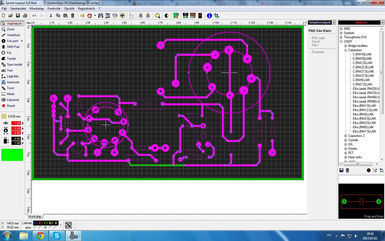

Az lenne a kérdésem ,hogy hogyan oldható meg sprint layout-al az ,hogy a képen látható dolgok vizszintesen megcserélődjenek de a csőbekötések maradjanak?
Nem tudom sikerült -e rendesen elmagyarázni.
Tehát szeretnék egy erősítőt és ha megépítem akkor a kis csöveknek kellene belül lenniük
de ha megfordítom vertical tükrözéssel a csövek bekötései is fordulnak.
Megoldható valahogyan vagy megint meg kell csinálni csak fordítva?
gu50 se.lay
(#) niedziela válasza havranarpi hozzászólására (») Márc 2, 2013 /
Nem sikerült elmagyarázni, amit feltettél attól még misztikusabb, hogy mit szeretnél
(#) havranarpi válasza niedziela hozzászólására (») Márc 2, 2013 /
Megfordítani ,de úgy hogy a bekötések ne tükröződjenek
ha egy alkatrészt megfordítasz akkor az egészben megfordul.
Ez amit feltettél ráadásul nem is alkatrész mert minden eleme külön van.
Tehát mit akarsz velük tenni, más rétegre tenni fordítás nélkül ? Kék legyen a zöld helyett ?
Ezt szeretném ebből ez lett.
De így megfordul a cső bekötése azt szeretném ,hogy felül legyen a kicsi és ne forduljon át a forrasztási és beültetési oldalda
Szóval minden forduljon csak a cső maradjon...
Azt nem lehet
