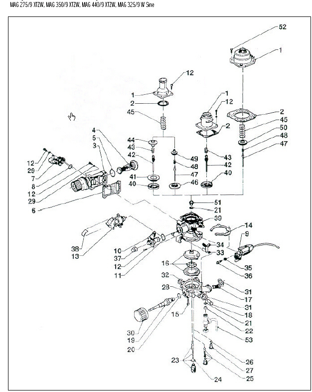

(#) DoDo69 válasza tothz1971 hozzászólására (») Márc 14, 2013 /
Üdv! Öröm a háznál ! Az egyik gond meg oldódott. A másik MAG 350/9 XZW ez lenne gondolom. Így néz ki a szelep, és látszik rajta ,hogy áll egy vízházból, rajta a gáz vezérlőarmatúra. Ennek a hibája, a membrán esetleg szakadt , vagy a víz ház furata ami a két oldalt nyomását egy furat segítségével kiegyenlíti, megvan szorulva a tengely ami a gázszelepet nyomja. A javítást a vízházig esetleg meg tudod csinálni, de a többi már szakember dolga. A gázszelep teljesítményét beszabályozni ha kell. Sajna Szerintem szét kell szedni Azt a szelepet.

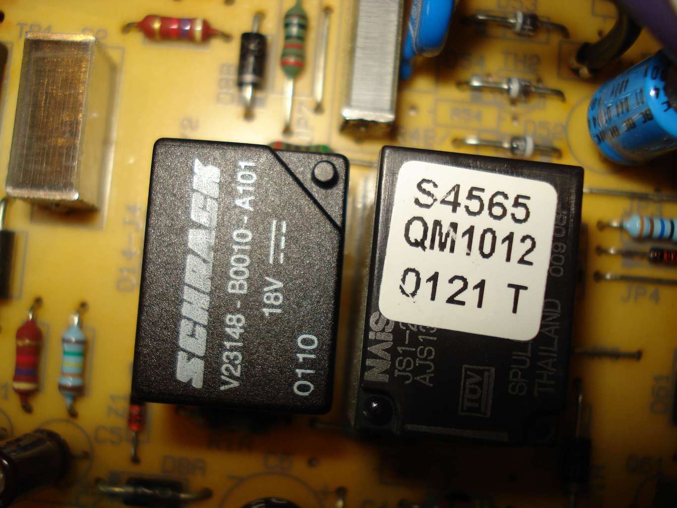

Segítséget szeretnék kérni Radiant RBC 20 E/midy kombi kazán ügyben!A kazánt 2002-ben helyezték üzembe!
A problémánk pár fűtési leállással kezdődött majd már a melegvízes csap kinyitásakor is jelentkezett,a kazán kiállt hibára(piros háromszög világitott)
Eleinte segített a kazán újraindítása,de napjainkban már az sem mindig.
Most, már ha a fűtésnek kellene indulnia vagy épp melegvízet szeretnénk, akkor is kiáll hibára (kb:10-ből 6-szor)
Minden újraindításnál hallani lehet a reléket mind fűtésre mind a meleg vízre kapcsolva, hogy azok lekattannak.A gyújtás vezérlő autómatika(Honeywell S-4565 QM 1012)ami szerintem a hiba okozója!Ha kiállt hibára az alábbiak történnek:
-Hiba jelző világít a keringető szivattyút hallani hogy dolgozik.
-Nem világít a hibajelző,a szivattyú dolgozik,de nem reagál sem a fűtésre sem a meleg víz szolgáltatásra.
-Nem világít a hibajelző,a csapot megnyitva nem kattannak a relék és ugye így már nem is szikráztat!
Éjjelente sajnos leáll, majd reggelig forgatja a már lehűlt vízet.
Ha kiállt hibára és megkocogtatom ill.megmozgatom az említett egységet (Honeywell S-4565 QM 1012)akkor vagy kialszik a hibajelző vagy épp kivilágít.
Valahol olvastam róla hogy lehet hogy egy forrasztás gyengült meg,de sajnos már nem emlékszem rá hogy mi is volt a gyógyszer!
Tavaly hívtam kazán szerelőt ki lett savazva a hőcserélő,cserélve lett a melegvíz és a fűtési ntc, a tágulási tartály nyomása is pótolva lett,az égőtérnél is cserélni kellett a lapokat összesen 35.000 ft ment a kazán szervízelésre.Azt hittük hogy a próbléma elhárítva,de sajnos nem így lett.
Ha lenne bárkinek ötlete a hibajelenségek elhárítására azt nagyon megköszönném!

(#) frank tibor válasza MFerenc hozzászólására (») Márc 16, 2013 /
A BF1062 helyettesítheti a QM1012 gyújtásvezérlőt, csak a BF-es hiba esetén reteszelődik, a készülék kikapcsolásával sem törlődik a hiba csak resettel indítható újra.
A két relé lábait érdemes átforrasztani ha nem látszik hiba akkor is. A forrasztási pontokon keress repedéseket.

A relék amire szükségem lenne:
Schrack V23148-B0010-A101 18V Másik: Nais JS1-24V 10A-125v AJS 1312 A09
Közben én is átnéztem a leírásaimat.
A VK4105 gázszelephez valóban mindegyik jó, de a te kazánodhoz nem, ahogy "szerviz" írta.
A NAIS relé beszerezhető, az újabb vezérlőkben helyette SCHRACK relét használnak. A V23148 már bajosabb, talán donor panelből bonthatsz.
