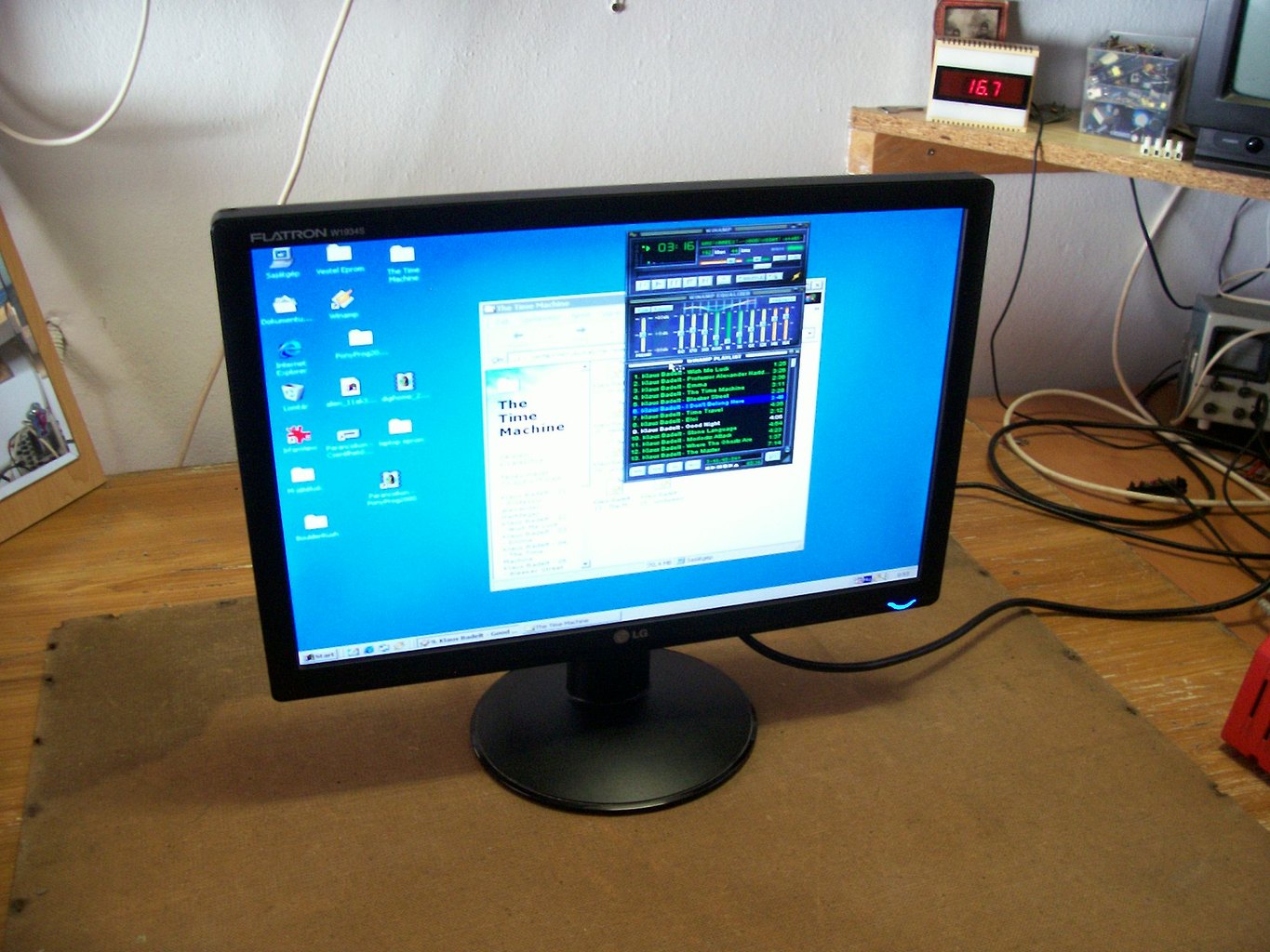

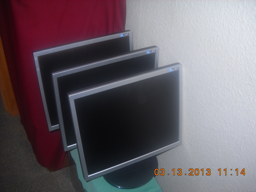

(#) Leginus válasza Leginus hozzászólására (») Márc 13, 2013 /
Szia Kicseréltem a pupos kondit borzalmas Esr érték volt !
Lényeg és lön világosság megy szépen! még van 4db ugyanazt csinálják sekép semmi! jó lenne ha csak ennyi lenne az összesnél!
Szép napot!
