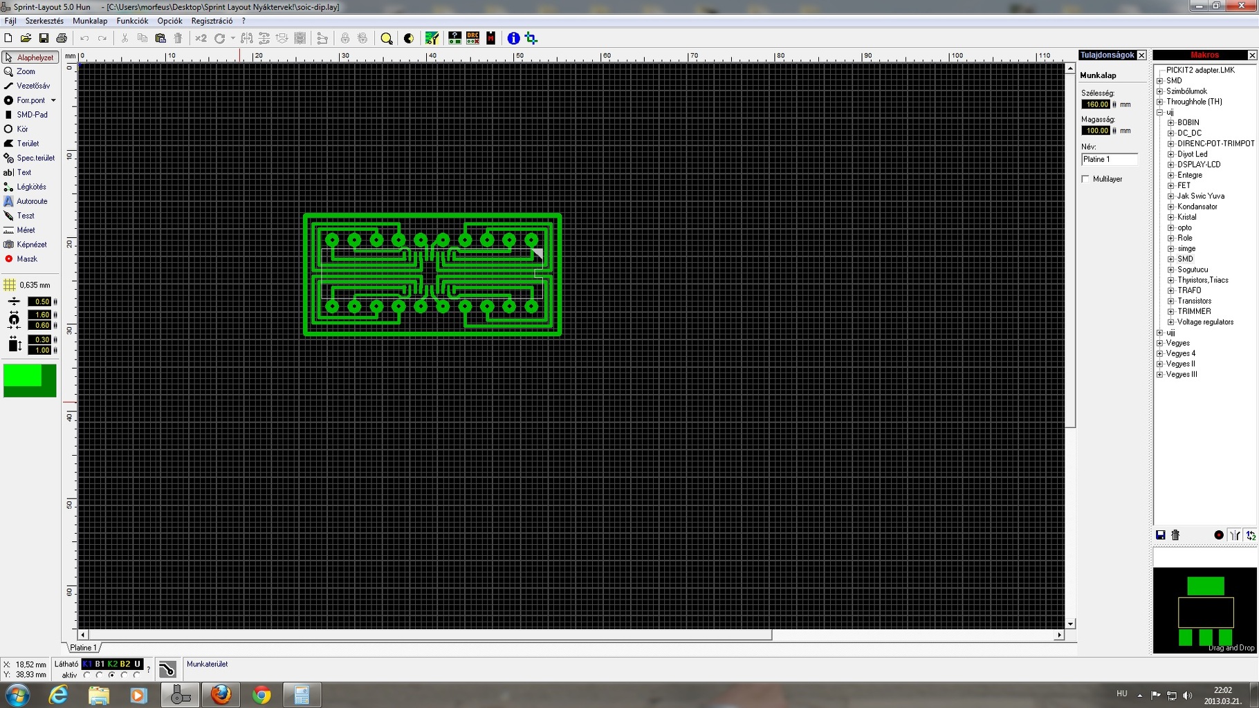

(#) pilotitalia hozzászólása Márc 21, 2013 /
Az lenne a kérdésem,hogy SL5-höz keresek SSOP alkatrész makrót!
Konkrétan van egy 16F627-es SSOP PIC-em amihez szeretnék egy SSOP/DIP nyákot csinálni de valahogy nem sikerül igazán normális kinézetűre!
Ha valakinek van ötlete azt előre is köszönöm!
UI:Vonalvastagsággal illetve vonalvezetéssel még lehetne variálni!
(#) kokozo válasza pilotitalia hozzászólására (») Márc 21, 2013 /
1 verzió.
soic-dip.lay
(#) pilotitalia válasza kokozo hozzászólására (») Márc 21, 2013 /
Köszönöm a gyors rajzot,nem is rossz
Mert készen lehet kapni,de akkor minek van nyáktervezőm?!!!
Valami ilyesmi lesz!
