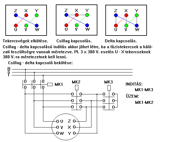

(#) pet520 hozzászólása Márc 17, 2013 /
A következő dologban szeretném ha a tapasztalt kollégák megosztanák a véleményüket.
Van egy 5,5kw-os villanymotorom ami egy kompresszort hajt.Bekötöttem hozzá egy csillag-delta automatát.Csillagban szépen elindul de ahogy átkapcsol deltába,lecsapja a hálózatot.Üresjáratban a motor ahogy deltába vált furcsán kezd el járni,majd kb 5 másodperc és lecsapja a megszakítót.
A betápom 3x16 amper.Létezik hogy deltában ez kevés lenne?
(#) Orbán József válasza pet520 hozzászólására (») Márc 18, 2013 /
Szervusz!
Kötéshibára gondolok.
1.,A motor kapcsain a helyes kötése a motorkivezetéseknek ellenőrizendő.
2., A deltába kapcsoláskor ugyanaz a fázis kerüljön a függőlegesen egymás alatt-felletti csatlakozókra.
Tehát ez 2 külön dolog, mindegyiknek rendben kell lennie, csillag kapcsolásnál ez nem okoz bajt, deltánál pedig a fentebb említetteket.
Saját maga ellen dolgozik a motor...
(#) fongab válasza pet520 hozzászólására (») Márc 18, 2013 /
Ha, a motor, csillagba szépen jár, átkapcsolva deltába morgó hangot ad, akkor az csak csillagba üzemelhet (a tekercse nem 400V os, csak 230V os ) Morgó hangot, a túlgerjesztett tekercs adja. Ezért, rövid idő alatt lecsapja a megszakitót.
Ha feltermeli a kompresszor, a kivánt nyomást, akkor szerintem elég a csillag.
üdv.
A hozzászólás módosítva: Márc 18, 2013
(#) Orbán József válasza fongab hozzászólására (») Márc 18, 2013 /
Na igen, természetesnek vettem, hogy a felhasználó kompetens és az adattábla alapján próbál csillag-delta üzemet.
Ha 400/230-as a felirat, ezt kizárja itt Európában...
(#) pet520 hozzászólása Márc 18, 2013 /
Természetesen a motor adattábláján 380 delta szerepel.
Reménykedtem ebben!
Akkor nézd végig amiket ajánlottam és a motor fényre derül...de nem leég.
Ma megoldódott a probléma.A gond az volt hogy arra nem figyeltem hogy a motorok tekercsvégeire ne azonos fázis kerüljön a mágneskapcsolón keresztül.Így nem volt meg a 400 volt a tekercseken.
Egy valami viszont nem tiszta.Ugye több variáció is van hogy a tekercsvégekre ne azonos fázis kerüljön,de volt olyan eset a kötés során,mikor még így is a deltába váltás során lecsapta a biztit.
Gondolom azért mert ellenkező irányba akart elkezdeni forogni a motor mikor deltába váltott.
Ezt hogyan lehet kimérni hogy ne a x-dik próbálkozásra sikerüljön?
Nézd meg, hogy a kapocstáblára milyen módon kell bekötni a kivezetéseket. Gugli - csillag/delta - de itt is több helyütt lerajzolva.
Ha nem megfelelő, akkor csillagban nincs probléma, de deltában nem jön létre a szabályos háromszög(delta) kapcsolás és egy fázis a másik kettő ellenében fejti ki a hatását.
Erre gondolsz?
Igen, de arra a változatra, ahol a "háttérben" ott vannak a tekercsek rajzjelei is, úgy még plasztikusabb, de így is jól azonosíthatók.
Ezen a rajzon is látszik, ha a függőleges áthidalásoktól eltekintünk és alulra-felülre nem ugyanaz a fázis kerül, remegések lesznek az "Erőben."
Aha. Szerintem le esett.
De még nem teljesen tiszta.

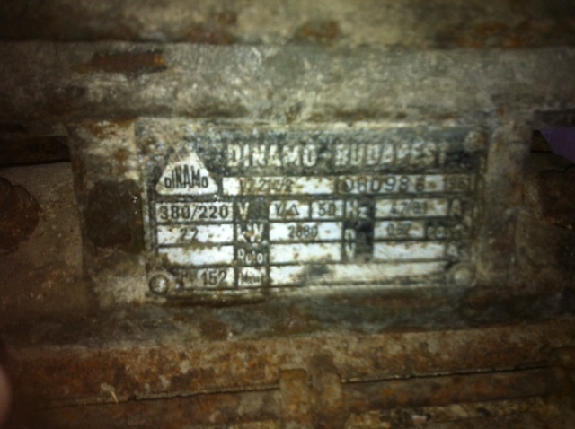

(#) Laci169 hozzászólása Márc 19, 2013 /
Sziasztok olyan kérdéssel fordulnék hozzátok, hogy van egy villanymotorom.
Az adatait elküldöm egy képen.
Van egy " bóvli " rajz a kötésről ahogy jelenleg van kötve.
De a kondi hiányzik róla és így leveri az automatát!
A kérdésem az lenne mekkora és milyen kondit kell vennem hogy működjön?
( egy terménydaráló motorja ez jelenleg)
Köszönöm a választ!
A hozzászólás módosítva: Márc 19, 2013
(#) Orbán József válasza Laci169 hozzászólására (») Márc 19, 2013 /
Először vegyél rá, amekkorát csak bírsz és később még lehet, növelni kell...
Kb. 120µF mehet oda nyugodtan, indító kondenzátor.
(#) Laci169 válasza Orbán József hozzászólására (») Márc 20, 2013 /
Okés köszönöm!
A kötés az rendben van?
(#) Orbán József válasza Laci169 hozzászólására (») Márc 20, 2013 /
Igazából deltába kéne kötni, de, ha így is lever, akkor úgyse bírja az automatád.
Először ezt próbáld ki, hátha így is OK.
Azért verte le mert sokáig erölködött kézzel akartam rásegiteni de nem eröltettem el ne kapja a kezem. És az automatát is lecseréltem.
Ha tudsz rajzot tenni h h kössem akkor átkötöm ha jobb lesz.
Egyébként miből másabb a 2 kötés?
(#) zolika60 válasza Laci169 hozzászólására (») Márc 20, 2013 /
Itt egy rajz. De többet is találsz, ha kilistázod a topic képeit.
(#) Laci169 válasza zolika60 hozzászólására (») Márc 20, 2013 /
Hú ezt egy párszor átkell olvasnom mert ez így kinai.
Ezeket a zw meg mk1 iylesmit nem tudnátok leirni ugy h pl fázik nulla stb :S
Bocs h ilyen értetlen vok!
A hozzászólás módosítva: Márc 20, 2013
Egy kicsit feljebb pet520 mutatja a rajzot.
Jelenleg a felső sor van egymással összekötve és az igazi, ha függőlegesen lenne.
Itt le van ez írva több helyen, mit miért, nem kezdenék bele, ha eredmény centrikus vagy, megnézed melyik kötést bírja a hálózat, de az utóbbinál lesz (lenne) legerősebb a motor.
