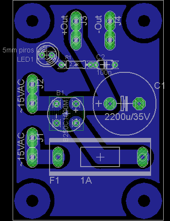

Megnöveltem a tápvezetékeket, a teleföld hézagot és a távtartó furatait, hogy az anya ne érjen a negatív vezetőhöz. Az nem gond, hogy a negatív körül ölelgeti a váltó feszt? Most ilyen lett:
Az eredeti változatomat variáltam át telefölddel:
Ehhez mit szóltok?
Hello! Na, ez az ami nem jó! Az trafó-egyenirányító-puffer között, hatalmas tranziens áramok folynak. A "-" (vagy "+" ) Out pontja nem kerülhet bele ebbe a hurokba, mert a töltőáramot "bemodulálja" a kimenetbe. Ez a tipikus földhurok.
üdv! A hozzászólás módosítva: Márc 20, 2013
Köszönöm a segítséget.
Így jó lesz? A hozzászólás módosítva: Márc 21, 2013
Hello! Én még a jelzett helyen "átvágnám" a fóliát. De ha elveszed a Led +ellenállást, a kodik jobbra tolhatók. A Lednek a negatív meg úgy is ott csámpázik a kondi baloldalán köszönhetően a teleföldnek. A Led-nek meg mindegy, hogy brummog a GND vagy sem. Ekkor viszont nem kell a Led előtét ellenálláson átbújnia a GND-nek, lehet olyan vastag amilyen akar és lehet úgy vezetni, hogy a kondiig és onnan a kimenetre.

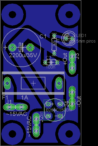

Kicsit átrendeztem, hogy a sarukhoz hozzá lehessen férni kézzel is. Így jó lesz?
Hello! Így legalább az elveknek megfelel. (Én nem használok sast, így a Paint-ba karmoltem csak át.)üdv!
Köszönöm szépen még egyszer. A többieknek is köszönöm a segítséget. Painthoz képest egészen jól sikerült.

Kinyomtattam és belepróbáltam az alkatrészeket, de változtatni kellett rajta, mert nem fértem hozzá a kábelsaruhoz.
Remélem, még így is megfelel az elveknek.
Hello! Most miért kérdezed? Az alapelveket már ismered, szerintem magad is el tudod pontosan dönteni jó, vagy sem.. üdv!
Az alapelveket talán, de az összeset biztosan nem, ezért gondoltam, hogy lehet benne hiba.

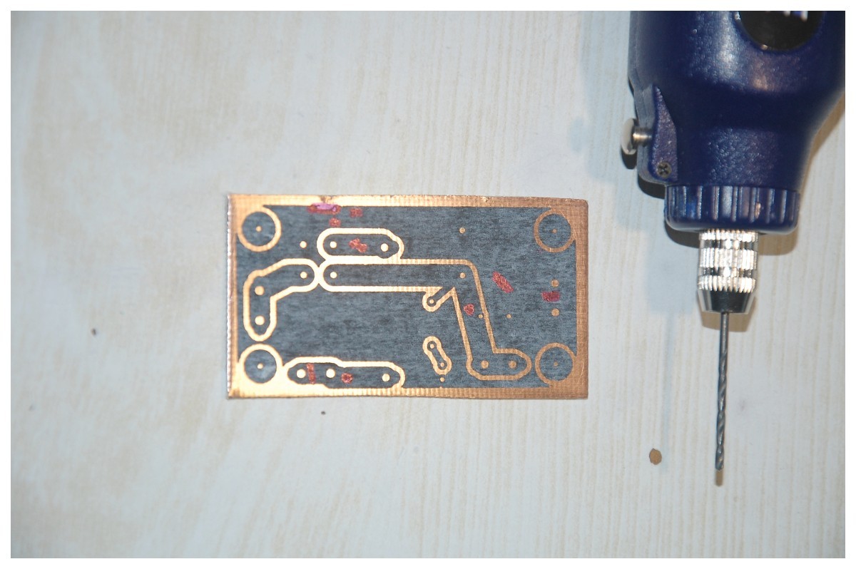

De ha nem mondtad, akkor gondolom, így már jó. Ilyen lett laminálás után:
Hello! De jó, hogy írod. Mert már megint körbefut a GND kitöltés a panelen. Pedig megegyeztünk, hogy a Led után a J3 előtt megszakad..
