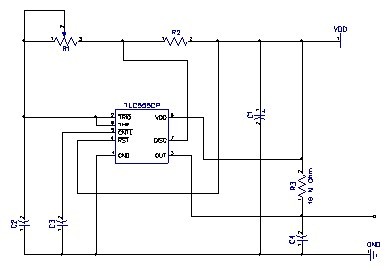

Szeretnék egy tlc555 IC-vel elérni egy frekvenciaszabályzót, amely kb. 1,2 - 1,6 MHz között állítja a frekvenciát egy potméter segítségével. Ennek az IC-nek az astabil multivibrátor felépítésére gondoltam meg ennek a verzió összeolvasztásának. Most pillanatnyilag még csak itt tartok. A frekvencia egy ultrahangos piezo meghajtásához kellene, ami nem UH párásítóba kellene. Ha valaki tudna segíteni azt megköszönném.

![]() Ebben kellene a segítség.
Esetleg egy astabil vibrátor kapcsolás és R1 poti helyett lenne ellenállás és majd utána a poti. Az ellenállásokkal beállítom a MAX frekit a potival meg tudom lefelé szabályozni. Majd ezt a jelet átküldöm egy másik TLC555 IC-n mint az már volt egy rajzon, így a kitöltés nem változik. Majd onnan megy egy FET-re és után, ha szükséges egy inverter szinuszosításával előállítom az AC feszültséget. Találtam is egy rajzot a cikkek között.
Szerintetek ez így elképzelhető, hogy fog működni? Vagy azt meg tudja mondani nekem valaki, hogy a CD4047-es IC-nek mi a maximum frekvenciája. Mert, ha jó lenne akkor simán azzal előállítanám a jelet a többi meg sima inverter lenne. A hozzászólás módosítva: Márc 21, 2013
Készítettem egy külön freki váltós és külön pwm szabályzós kapcsolást, amit egybegyúrtam, pluzy még utána kötöttem egy invertert, amit a cikkekben találtam. A kérdésem az lenn, hogy jó-e így, vagy alapból hülyeség az egész. Az R4 ellenállás és C2 kondi feltétlen szükséges?
Nem vagyok túlzottan jártas az elektronikában és minden kapcsolás meg egyéb innen van a fórumról. A hozzászólás módosítva: Márc 22, 2013
Az, ami az ábrád jobb felén van, az 555-ök után, az nagyon sok sebből vérzik. Arról sem értekeztél, hogy mekkora áramokban gondolkodsz. Mindenképpen valamilyen FET-es kapcsoló kéne oda, műveleti erősítő pedig egy darab se. Inkább egy MOSFET meghajtóval kéne a FET-(ek)et kapcsolni. És persze kötelező a "szabadonfutó" dióda a tekercs két vége közé.
Az áramok mértéke, most csak saccolni tudok, mert nincsenek nálam a hangszórók, de olyan 10A fog neki kelleni 24 VAC-n, ami, ha jól tudom akkor 20A 12VDC-n. Csak azért használtam műveleti erősítőt mert az iverteres cikkekben is az volt. Igaz ott kettő volt belőle és az egyész jobb oldali rész is 2x volt. A bal oldalt én is értem, de sajnos a szinuszos jel előállításához nem értek. Főleg ehhez kéne a nagy segítség.

Akkor valami ilyen kapcsolásba gondolkozzál. Bár kétlem, hogy az 555-t felmegy 1,2 - 1,6 MHz frekvenciáig. Üdv nyemi
A TLC555 elmegy 2,1 MHz-ig is. Fontos lenne számomra, hogy a kitöltést is tudjam változtatni, annélkül, hogy a freki változna. És ami még nagyon fontos, hogy szinusz jel kell a végén. Ebben a kapcsolásban a szinuszt a trafó csinálja, vagy nincs ilyesmi?

A poti miért a kimeneti lábba van bekötve? Miért nem a bemeneti feszbe? Ha jól gondolom, akkor ez az astabil multivibrator kapcsolás a 7-es láb kihagyásával. Vagy tévedek? Üdv
Az az érzésem, hogy kissé keverednek itt a fogalmak. Nem ismerem eléggé a piezzók lelki világát, de általában van rezonanciájuk, ott szeretnek működni. Az, hogy Te egy fázishasításos félhullámból szeretnéd működtetni az egész tápját, az vagy jó, vagy nem. De ezt a félreértések elkerülése végett nem szoktuk kitöltésnek nevezni. Ha 2Mhz-es PWM jelet állítasz elő, azzal szabályoznád a teljesítményt, akkor a jel felfutásának minimum 20MHz gyorsnak kell lenni és ezzel működtetni a Fet tranyót, ami szerintem nem is oly könnyed feladat, mint látszik. Ha a piezón szinuszt szeretnél, akkor az vagy maga fog rezegni ezzel ha "rugdosod", vagy hangolt végfok kell. Az sem egyszerű, mert a meghajtó hajtó frekivel együtt kell hangolni. De az egész nagyon hasonlít egy indukciós főzőlapra, egy UH mosóval meg szinte azonos. Ezek rajzait kellene tanulmányozni talán.. (Közben leesett, hogy ez lenne az az emulgátor vagy mi..) üdv!

Az egész ötlet innen jött. Ezen az IC-n sajna csak 100 kHz-ig állítható a freki, de ez is egy sima Mono/Astabil multivibrátor. Ezért gondoltam, hogy a TLC555 is jó lehet helyette. Az már tiszta, hogy a kitöltésnek 50%-osnak kell lennie, de ez elérem, ha kikötöm a TLC555 7-es lábát és Astabil bekötésben használom, majd R2 helyére egy poti kerül (333 ohm) tudom, hogy ilyen nincs R1 meg 1K ohm. Majd ez megy a tranzisztorokra, onnan pedig a trafóra. Csak azt nem tudom, hogy a cikkekben közölt inverter, miért CD4047 IC-t használ. Biztos van jelentősége.
Nem tévedsz. 555-tel így illik MOSFET-tet vezérelni a gate kapacitás miatt. Amíg a gate kapacitás nem töltődött fel teljesen addig a C1 -se, és ez kisülésnél is igaz. üdv nyemi

- Amit belinkeltél, az 50Hz-es. A 4047-et vélhetően azért használta, mert ellenfázású jelre volt szüksége, az meg egyből adja. - Az 555 pont nem bajnok, az 50% kitöltésben. Hiszen ha a 7-es lábat használod, akkor kondi töltése az R1+R2-őn, kisütése csak az R2-őn megy végbe. Ez csak akkor lenne 50%, ha R1 nulla lenne, vagy aránytalanul kisebb. De mivel a frekit is állítani szeretnéd, egyből gond van az aránnyal. (Ráadásul R1 nem is lehet akármilyen kicsi, hiszen a 7-es láb tapasztalatom szerint maximum 80mA-ral tudja sütni a dolgot,és R1-et is le kell hogy húzza.) - Nagy sebességnél, gyorsan kell tölteni-kisütni a kondit, ami kis kondit, és kis töltő-kisütő ellenállást feltételezne. Ezért nem a 7-es lábat használták, hanem a kimenetet. Az nagyobb árammal terhelhető, jó lehet a terhelése plusz és mínusz oldalról nem szokott egyforma lenni. 50% megint kétséges. - Én a "nagy sebességű" működést nem így oldottam meg, mikor próbáltam. Igaz, nem volt TLC555-öm, csak normál, ahol nálam ezt a 100kHz jelentette. Én csak komparátornak használtam az 555-öt, és a kondit egy kapcsolt 1:2 arányú áramgenerátorral töltöttem. Így viszont a kondin tényleges háromszögjel van, ami sokkal közelebb van a szinuszhoz, mint a négyszög. Lehet ezt lenne érdemes tovább erősíteni egy "egyszerű" B osztályú végfokkal, és akkor nem kell túl nagy sebesség a meghajtásnál. A háromszögjelből, a szinusz tényleg már csak egy ugrás. Egy végfoknak maximum 75% a hatásfoka. A háromszögjel 12V tápnál, 4V körül lesz, azt kell felerősíteni.. De természetesen én ezt meg nem próbáltam, csak jobb híján ötlet szinten mondom. (Hasonló volt a téma itt is..) üdv! A hozzászólás módosítva: Márc 23, 2013
