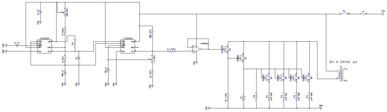

(#) crazybob hozzászólása Márc 22, 2013 /
Készítettem egy külön freki váltós és külön pwm szabályzós kapcsolást, amit egybegyúrtam, pluzy még utána kötöttem egy invertert, amit a cikkekben találtam. A kérdésem az lenn, hogy jó-e így, vagy alapból hülyeség az egész. Az R4 ellenállás és C2 kondi feltétlen szükséges?
Nem vagyok túlzottan jártas az elektronikában és minden kapcsolás meg egyéb innen van a fórumról.
A hozzászólás módosítva: Márc 22, 2013
(#) _vl_ válasza crazybob hozzászólására (») Márc 22, 2013 /
Az, ami az ábrád jobb felén van, az 555-ök után, az nagyon sok sebből vérzik. Arról sem értekeztél, hogy mekkora áramokban gondolkodsz. Mindenképpen valamilyen FET-es kapcsoló kéne oda, műveleti erősítő pedig egy darab se. Inkább egy MOSFET meghajtóval kéne a FET-(ek)et kapcsolni. És persze kötelező a "szabadonfutó" dióda a tekercs két vége közé.
(#) crazybob válasza _vl_ hozzászólására (») Márc 22, 2013 /
Az áramok mértéke, most csak saccolni tudok, mert nincsenek nálam a hangszórók, de olyan 10A fog neki kelleni 24 VAC-n, ami, ha jól tudom akkor 20A 12VDC-n. Csak azért használtam műveleti erősítőt mert az iverteres cikkekben is az volt. Igaz ott kettő volt belőle és az egyész jobb oldali rész is 2x volt. A bal oldalt én is értem, de sajnos a szinuszos jel előállításához nem értek. Főleg ehhez kéne a nagy segítség.
Ja, hogy színuszt akarsz előállítani ezzel... Hangszóróknak? 1MHz-en?
Igen. 6 UH-os piezo lenne meghajtva vele, ami vizet és olajat kever össze. Elméletileg. Csak mivel nem tudom pontosan az ehhez szükséges frekit, aszt tudom, hogy 1,2 és 1,6 között van. Ezért kell külön a frekiállítás meg a pwm és plusz az inverter. Esetleg a műveleti erősítő helyett tegyek MOSFET-te és azt kapcsolgassam. Csak nem tudom, hogy így kivitelezhető-e egyáltalán.

A TLC555 elmegy 2,1 MHz-ig is. Fontos lenne számomra, hogy a kitöltést is tudjam változtatni, annélkül, hogy a freki változna. És ami még nagyon fontos, hogy szinusz jel kell a végén. Ebben a kapcsolásban a szinuszt a trafó csinálja, vagy nincs ilyesmi?
(#) proli007 válasza crazybob hozzászólására (») Márc 23, 2013 /
Hello! A kitöltés, és a szinusz ellentmond egymásnak. De neked igazából egy középhullámú adó kell, nem logikai jelek. Mert ha szinuszoszcillátort használsz, C osztályú hangolt kimeneti körös végfokot, akkor kb. az van amit írsz. Tehát érdemesebb lenne a rádióamatőr topikban keresgélni, ott hamarabb kapsz választ. (Egyébként az egésznek eddig nem sok értelmét látom. Mert honnan szedsz olyan hangszórót, ami 2MHz-et lesugároz. Ez megint egy "UFO" projekt lesz..) üdv!
Az az érzésem, hogy kissé keverednek itt a fogalmak. Nem ismerem eléggé a piezzók lelki világát, de általában van rezonanciájuk, ott szeretnek működni. Az, hogy Te egy fázishasításos félhullámból szeretnéd működtetni az egész tápját, az vagy jó, vagy nem. De ezt a félreértések elkerülése végett nem szoktuk kitöltésnek nevezni. Ha 2Mhz-es PWM jelet állítasz elő, azzal szabályoznád a teljesítményt, akkor a jel felfutásának minimum 20MHz gyorsnak kell lenni és ezzel működtetni a Fet tranyót, ami szerintem nem is oly könnyed feladat, mint látszik. Ha a piezón szinuszt szeretnél, akkor az vagy maga fog rezegni ezzel ha "rugdosod", vagy hangolt végfok kell. Az sem egyszerű, mert a meghajtó hajtó frekivel együtt kell hangolni.
- Amit belinkeltél, az 50Hz-es. A 4047-et vélhetően azért használta, mert ellenfázású jelre volt szüksége, az meg egyből adja.
- Az 555 pont nem bajnok, az 50% kitöltésben. Hiszen ha a 7-es lábat használod, akkor kondi töltése az R1+R2-őn, kisütése csak az R2-őn megy végbe. Ez csak akkor lenne 50%, ha R1 nulla lenne, vagy aránytalanul kisebb. De mivel a frekit is állítani szeretnéd, egyből gond van az aránnyal. (Ráadásul R1 nem is lehet akármilyen kicsi, hiszen a 7-es láb tapasztalatom szerint maximum 80mA-ral tudja sütni a dolgot,és R1-et is le kell hogy húzza.)
- Nagy sebességnél, gyorsan kell tölteni-kisütni a kondit, ami kis kondit, és kis töltő-kisütő ellenállást feltételezne. Ezért nem a 7-es lábat használták, hanem a kimenetet. Az nagyobb árammal terhelhető, jó lehet a terhelése plusz és mínusz oldalról nem szokott egyforma lenni. 50% megint kétséges.
- Én a "nagy sebességű" működést nem így oldottam meg, mikor próbáltam. Igaz, nem volt TLC555-öm, csak normál, ahol nálam ezt a 100kHz jelentette. Én csak komparátornak használtam az 555-öt, és a kondit egy kapcsolt 1:2 arányú áramgenerátorral töltöttem. Így viszont a kondin tényleges háromszögjel van, ami sokkal közelebb van a szinuszhoz, mint a négyszög.
Lehet ezt lenne érdemes tovább erősíteni egy "egyszerű" B osztályú végfokkal, és akkor nem kell túl nagy sebesség a meghajtásnál. A háromszögjelből, a szinusz tényleg már csak egy ugrás. Egy végfoknak maximum 75% a hatásfoka. A háromszögjel 12V tápnál, 4V körül lesz, azt kell felerősíteni..
