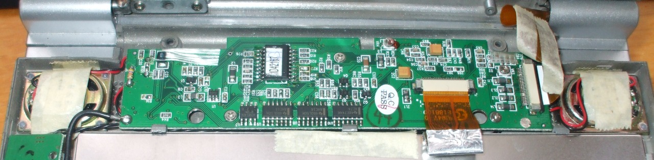

Van egy 9"-os DK Digital DVP400T hordozható lejátszóm. Minden funkciója kitünően működik (SD kártya, USB, DVD, ). Sajnos pont az nem jó amire nekem szükségem lenne, a video bemenete. Persze amíg meg nem piszkáltam az is működött .Az infra vevőjét kivettem, és megpróbáltam kb. 10 centire kihosszabbítani a hátsó oldalára, mert egy kottatartón üzemelt volna szöveg/kotta kiíratás céljából. Nem vette a távirányítót, majd mikor visszaforrasztttam, már onnan sem működik. A baj csak az, hogy az AV In/Out üzemmódot csak távirányítóról lehet váltani, a kezelő panelről nem. Azóta vettem egy 36 kHz-est bele, azzal sem ok. De gyanítom lehet hogy 56k-s kell bele.Ezt viszont addig nem rendelnék amíg nem biztos a szükségessége. Van valakinek tippje, hogyan tudom megállapítani , milyennel menne? Ha a távirányítót szétkapom, tudok ott mérni valami frekit ezügyben ? (egyébként a távir. működik, mert megnéztem fényképezőgéppel. Köszönöm előre is! ps. most hogy leítram, megnéztem a távirányítót belülről, és találtam egy rezonátort, amire azt írták:NSB455J. Akkor ez tényleg 56kHz-es vevőt igényelne? A hozzászólás módosítva: Ápr 30, 2013
