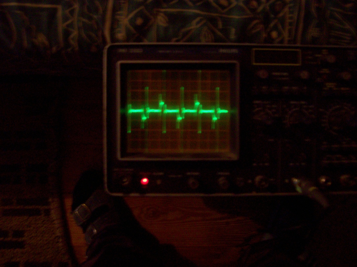

Itt van egy kép az ellenálláson mérve.
5 volt div time div 5us a merőzsinór 1X
Vannak benne jó hosszú tüskék.
(#) cimopata válasza csinga hozzászólására (») Márc 24, 2013 /
Az R-C tagra egyben mérj rá!
Nem kell hogy több periódus látszódjon elég ha egy fél látszódik. És egy jobb minőségű kapcsolás is jól jönne, amin meg tudod mondani hogy melyik snubbert mérted.
(#) Temela válasza csinga hozzászólására (») Márc 24, 2013 /
Hát valóban gyökekettővel nő a fesz cca. , de így még nem hallottam, hogy fesznövelő ...
A hozzászólás módosítva: Márc 24, 2013

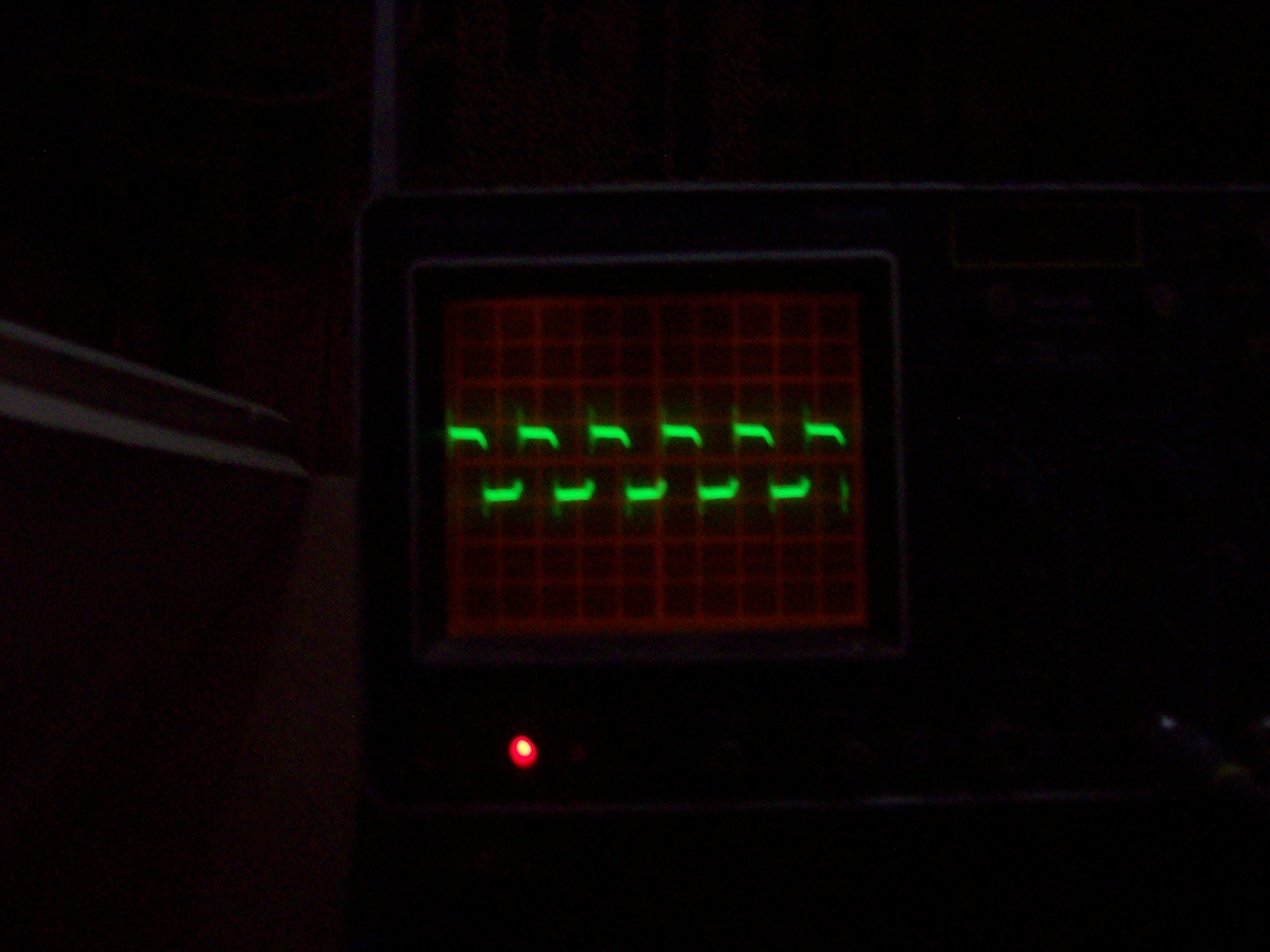

(#) csinga válasza cimopata hozzászólására (») Márc 24, 2013 /
Az igbt collektor emitter lábára téve a műszert ugyan azt a jelet mutatja mintha szekunder-én mérnék mind a két oldalt ugyan olyan a jel.
Arra gondoltál?
Nagyíts rá jobban mert így semmit nem látok. Mondjuk 100ns/div és felfutásra triggerelve.
Ha leveszed a vakut és adsz egy enyhe megvilágítást oldalról a szkópnak (hogy ne tükröződjön a kijelzőn a lámpa) akkor jobb lesz a kép minősége is.

Kösz a választ grappa , igazából a igbt c, e tüskékre lennék kiváncsi (túlövsés ?) mennyilehet
a max ?
(#) granpa válasza janosb hozzászólására (») Márc 26, 2013 /
A grappát megittuk.Nem én vagyok a mester, de a túllövések nem egészségesek, minél jobban le kell oltani őket. Várj egy 'nagyobbra', addig is viszonyíts az ábrákhoz.
(#) mpisti válasza janosb hozzászólására (») Márc 26, 2013 /
A C-E elektródák között csak akkor van jelentős túllövés,ha a snubberkör nem működik megfelelően, vagy eleve rossz. Jó snubberkör esetén a túllövés minimális, vagy nincs is.
De neked olyan jól felszerelt műhelyed van, hogy a C-E feszültségszintjén tudsz biztonságosan méregetni?
(#) Ge Lee válasza janosb hozzászólására (») Márc 27, 2013 /
Úgy összességében vagy tízszer beírtam a fórum különböző topikjaiba, hogy hogy illik ilyesmit éleszteni (alacsonyabb fesz, áramkorlát). Azt is leírtam (meg más is), hogy konkrétan ennél a szerkezetnél a snubber egy sarkalatos pont. Ha az nincs, vagy meghibásodik, az IGBT-k több kV-os tüskéket kapnak amitől azonnal tönkremennek. Ezt a fajta kéttranyós nyitóüzemű elrendezést sosem építettem meg csak szimulátorban, ennél fogva képeket sem tudok csatolni. Viszont ha úgy éleszted ahogy mondtam, akkor van lehetőséged arra, hogy játssz a snubber körrel. Hogy az eredeti (rajzon lévő) értékek mennyire jók vagy sem azt nem tudom, lehet hogy annak idején kísérletezett vele a rajz készítője, de lehet hogy nem. A lényege, hogy az értékekkel kell találni egy olyan kompromisszumot, ahol egyrészt a túllövés még belefér a félvezetők feszültségtűrésébe (tehát nem lesz nagyobb a fesz 1-1 IGBT-n mondjuk 500V-nál), másrészt a snubberen sem lesz extrém nagy, azaz kezelhetetlen a disszipáció. Ez az adott trafó kialakításától is függ, tehát erre nagyon oda kell figyelni (vagy nem kell, de akkor csodálkozni sem ha pukkan).
