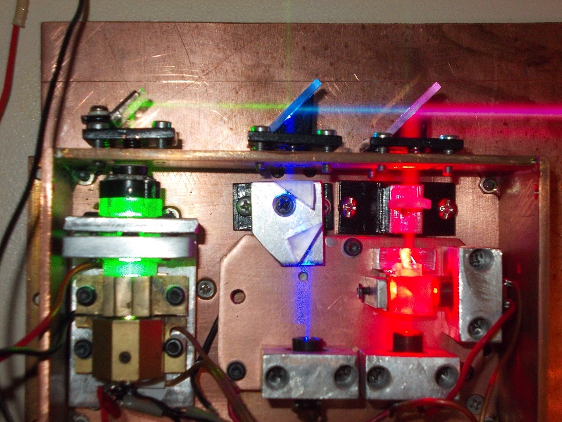

Dolgozgattam:
Várat még magára az előlapi perforáció,a kilépő ablak AR üveg beépitése és a festés,amit még megálmodok. A sugárforrás még mindig nincs kész teljesen,a zöldre rá kellene feküdnöm keményebben.A kék és a vörös beszerelve,beállitva. A 2*P73 nagyon fényes,egy darab kék dióda nem is elég melléjük,igy betettem a tartalék "M140"-est. Vicc,hogy sorosan vannak,de az egyik dióda 50-60mA-rel később nyit...Remélem ebből nem lesz gond,bár nincsenek agyonhajtva,800mA körül elégnek tűnik a vöröshöz. Mérve az optikait,1.85W ezen az áramon az éltükrözött,korrektorozott kék diódák.Még 100-150mA és kiakad a műszerem ![]()

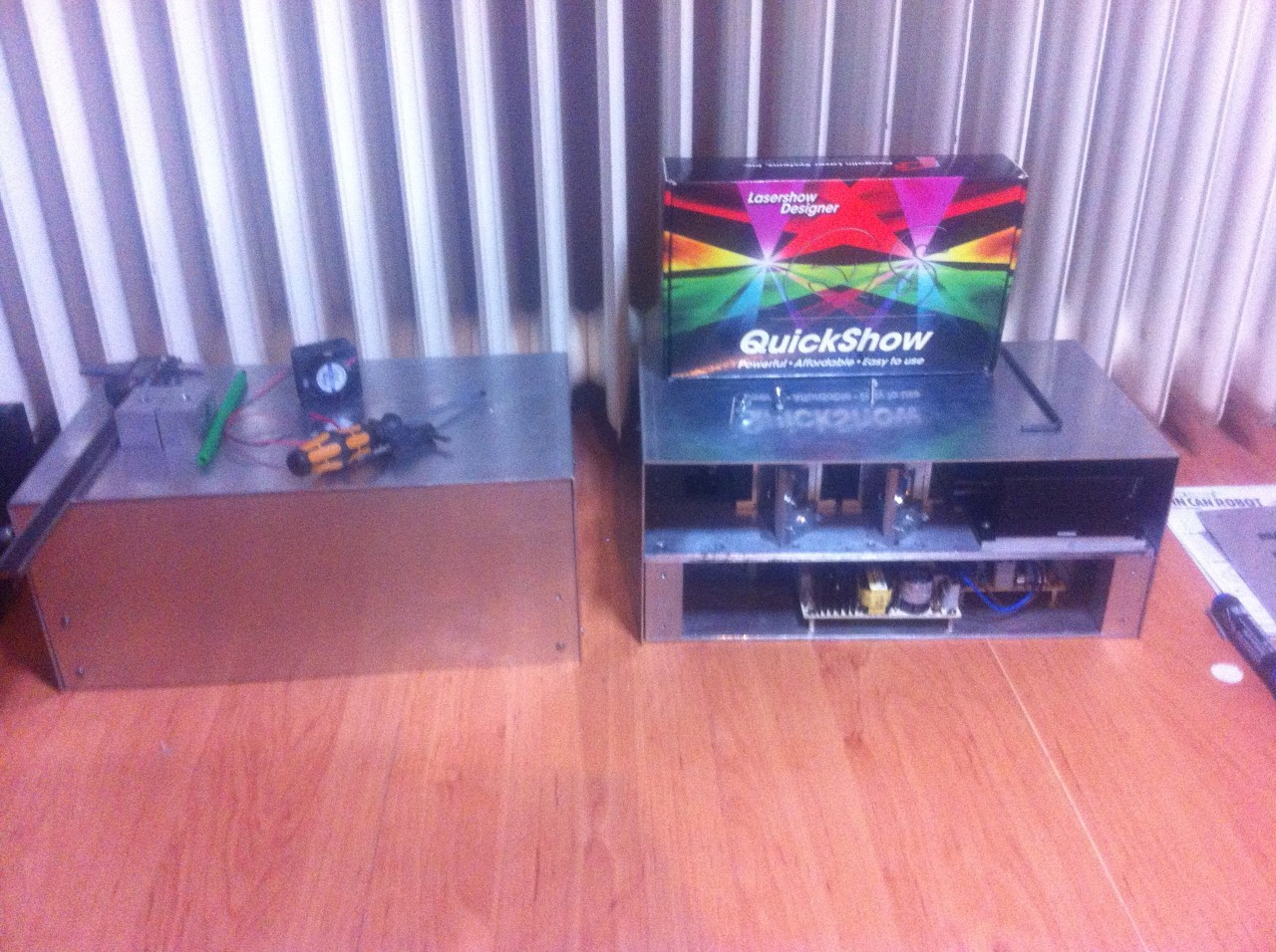

Kicsit dolgozgattam és el kelt a másik lézerem is és be tudom fejezni a nagy projektet is. De közben van 3DB laserword lézer amit át kell alakítani RGB- re, 500mw zőldek. Pár kép hogyan nézett ki előtte és hát nem akarom senki munkáját mérlegelni de, a képek magukért beszélnek. Előtte: A hozzászólás módosítva: Márc 25, 2013
Utána:
De még a kék és a piros nincs be építve azok rendelés alatt vannak. Tybord

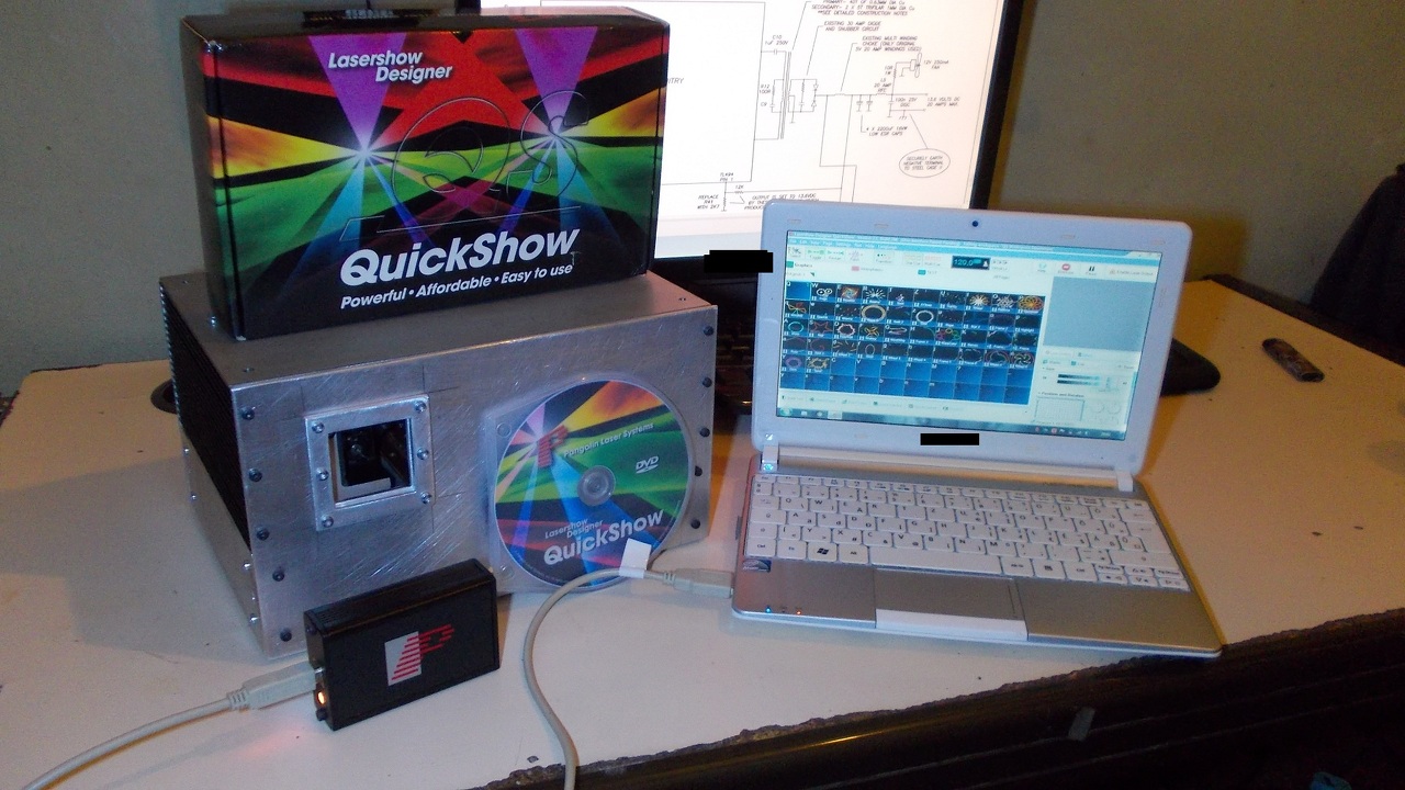

Finishbe értem,Képek a szavak helyett:
Még pár kép és pár videó(you_tube linkek)
Bővebben: Link1 Bővebben: Link2 Bővebben: Link3 a hangról nem tehetek,nincs kedvem szórakozni a szerkesztgetésekkel.

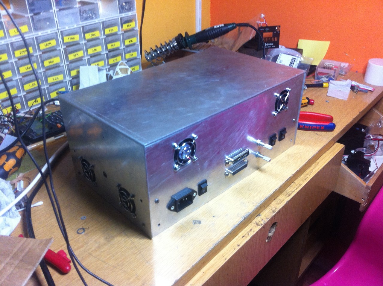

Tömör épitmény,jó stabilitással,elég nagy súllyal,de kicsiny méretben(egykezes lézer ) Kültéren is megállja a helyét,ahogy minap néztem.Füstgéppel pedig "ilyet én még nem láttam" ereje van!A fehér zománc festéket felperzseli a hot beam,másodpercek alatt....Rengeteg hőt termel a hőfokstabilizáló rendszer,igy lesz még dolgom WM-re cserélem a peltier meghajtást.Bár eddig nem volt gondom,jó átgondolt a hűtése,elkezeli a melegedést.A pormentesités is jól sikerült,a kilépő ablak elé fújva füstöt az ott is marad,nem mozdul meg,most már csak meg kell rendelnem az AR üveget oda. A táplálás eredetileg ATX tápról történt,de az nem vált be,nem tudtam módositani megfelően,illetve az áramigényt sem birta: Átlag 14A@12V,mert ez az egyetlen tápfeszültség,ez szolgál ki mindent,kivéve a scanner rendszert. Igy gondoltam egyet és beszereztem egy hibás PS3-at és annak a tápja lett az erőmű,ez 23A-t ad le.Pontosan,milliméterre befért a helyre,úgy hogy a takarója is megmaradhatott(a kapcsitápok zavarforrások,ha nincs rajtuk a burkolatuk) A következő projektem,a beam table elhalasztva,egyéb okok miatt.Lehet nem is állok már neki.Inkább készitenék kettő SAT projectort és veszek még egy Quickshow-ti gy azok függetlenek lesznek. Köszönöm a figyelmet: epyn

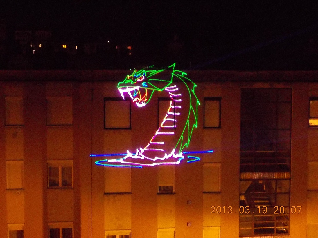

Remélem olvassák e topicot is. TraceIT software-vel készitettem,de a galvóim minősége megneheziti a tökéletes megjelenitést.25kpps@5 fok 2358 point(ez utóbbi nagyon sok....) Ill. egy kültérre vetitett felirat. A hozzászólás módosítva: Márc 28, 2013

Lehet azért az esztelen lövöldözésen kivül egyéb értelmes dolgokat is csinálni a komolyabb lézerekkel:
Raszteres lekövetéssel készült képek,tehát ezek nem vektorgrafikák,amit a lézerek egyébként használnak,hanem horizontális pásztázással előállitott projekciók.Csakúgy,ahogy a képcsöves TV-k előállitják a képet.Nagyon gyors scanner (30-40kpps)és analóg lézerek kellenek hozzá,a nyitás nem baj ha nagyon kicsi,10 fok alatti,mert besülhet a galvó. Pár kép,amik a Pangolin tulajdonában levő TraceIT software-vel készitettem röpke percek alatt(némi gyakorlás után)
