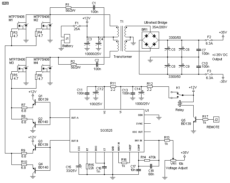

(#) luluzulu válasza emmzolee hozzászólására (») Márc 25, 2013 /
Valójában nem autóhifihez akarom használni. 12/24V kell nekem, hogy csináljon +-180V
A stab helyet teszek 7808-ast.
(#) emmzolee válasza luluzulu hozzászólására (») Márc 25, 2013 /
A 7808 se jó, mert a feteknek kell a rendes vezérlő jel. Ne tegyél oda semmit.
„12/24V kell nekem, hogy csináljon +-180V”
Mi? 12-ből kell 24V? Mi van a 180-al?
Szóval a bemenő feszültségem 12V/24V is lehet. 90%-ban 12V lesz de ha véletlenül kell akkor a 24V-ról is jó lenne ha működne. A kimenő feszültségnek kell, hogy legyen +-180VDC
Akkor ezt a tápot felejtsd el.
Neked egy stabilizált táp kell. Ráadásul a táp fetjeim se lennének ahhoz jók, következésképpen a meghajtója sem és innentől semmi sem.
Építs meg mást. Mondjuk egy inverter??
Ezzel szemezek most.
Bc337-BC327 meghajtó tranzisztorok + IRFZ44N végfoknak,
Valójában tényleg inverterhez kell.
Akkor miért nem építesz azt? Komolyan nem értelek.

(#) luluzulu válasza emmzolee hozzászólására (») Márc 26, 2013 /
Elméletileg azt építek. Dc-dc vel fel emelem a feszültséget +-180Vra azt rá adom egy teljes hidas vègfokra(ha minden jó lesz akkor D osztály)szinusz oszcilatorral meghajtva elő áll az 220v/50Hz szinusz feszültség. Ez a terv
