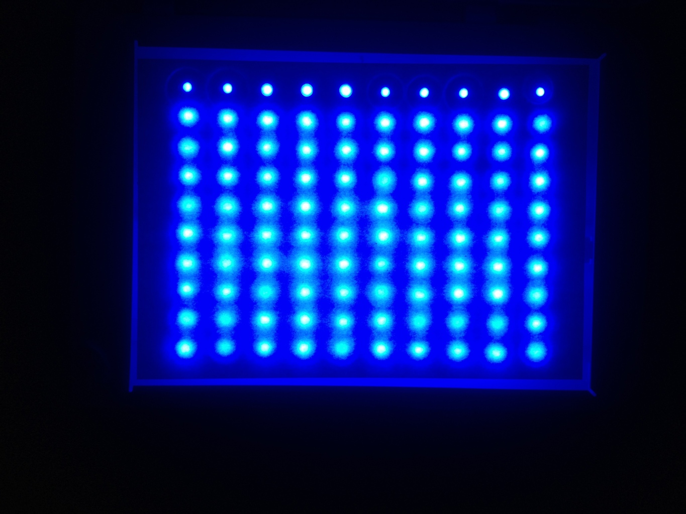

A ledeket úgy rakd be, hogy a megvilágított terület egyenletesen lila/kék legyen.
120 fokos lednél kb 8cm távolságnál ez 4,5-5*4,5-5 cm-es mátrix.
Ha a ledjeid 20 fokosak akkor a mátrix akár 2*2 cm-es is lehet vagy még kisebb.
(#) nyakas00 válasza lucky hozzászólására (») Márc 17, 2013 /
Nekem így van elhelyezve. Tegnap lett kész, tesztelve még nem volt.
A felső sor azért más mert a kedves kis kínaiak 100 led helyett 92-t küldtek így másikra cseréltem azt a sort
(#) kaqkk válasza nyakas00 hozzászólására (») Márc 17, 2013 /
Jól néz ki ! Majd kérünk képet az első nyákról is amit vele világítottál le .

(#) nyakas00 válasza every hozzászólására (») Márc 22, 2013 /
Értelemszerűen, egyenletesen szétosztva ahogy nálam is volt.
Ha pl egy A4-es lap méretét nézzük akkor szélességében 21cm/3, hosszban 29,5cm/3
Így lesz egyenletes az elosztásod, de ha nem fedi le így a levilágítandó felületet akkor csökkenteni kell a méretet és így sűrűbben rakni a ledeket
