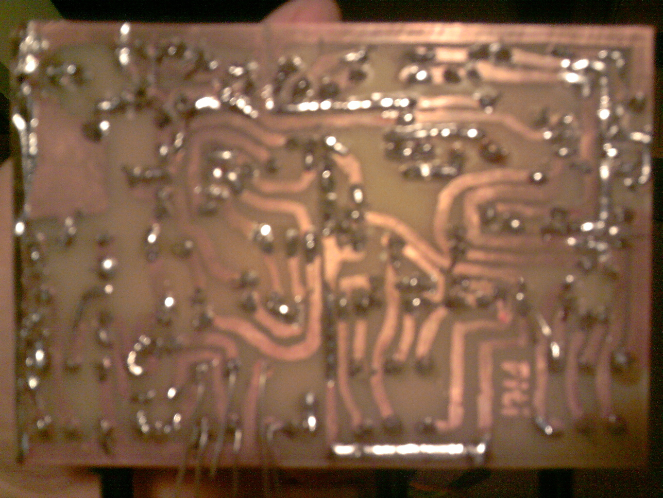

Hello! A lent hozzákapcsolt elöerösitöt épitettem meg, de sajnos nem működik... Észrevettem hogy ahol a feszultség megy be a dioda nagyon melegszik, és hamar sutössé vállik, feszultséget azonban nem tudok rajta mérni mit ronthattam el? (10KOhm os sztereo potenciometer hiányában 4db 5,1 kOhm ellenállást alkalmaztam)
(#) reloop válasza olahtamas hozzászólására (») Márc 23, 2013 /
Szia! A forrasztás oldali fotód sajnos nem elég jó minőségű ahhoz, hogy ki lehessen deríteni hol van a hiba. A dióda melegedése arra utal, hogy az IC-k 4-8 táplábainál zárlat van.
(#) olahtamas válasza reloop hozzászólására (») Márc 23, 2013 /
Csatoltam egy jobb minöségut, remélem erröl ki lehet deriteni
Igyekszem, de ez alapján sem megy. Látom kézzel készült a rajzolat. Vesd össze ismét a tervvel, megfelelő alkatrész lábakat kötnek-e össze a vezetősávok. Minden szomszédos vezetősáv között mérd meg az ellenállást, tapasztalható-e zárlat?

Az lehetséges-e hogy az IC-k mentek tönkre és a 4-8-as lábak között zárlat van??
Látom az IC-k helyesen lettek berakva. Remélhetőleg helyesen vezetted hozzájuk a tápot. A dióda miatt nem kaphattak kívülről fordított polaritást. Nem számolok a meghibásodásukkal.
Amire gyanakszom: kézi rajzolat hibája; forrasztásból, maratásból eredő zárlat. Ezek szemrevételezéssel, méréssel feltárhatók, ki lehet javítani.

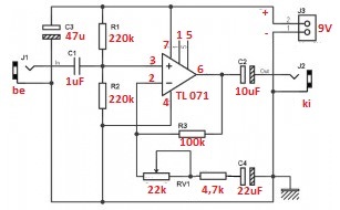

Sziasztok! Szereztem telefonhoz valo gyari kishangszoro, Xmini II, de telefonrol nem lehet ugy kihajtani mint pelda laptoprol, mini usbrol lehet tolteni is meg inputja is van ott is, mivel kifele is kijon az 5V gondoltam keszitenek valami kis 2-3x eloerositot, valaki tud olyan ict, ami szimpla 5v-rol mukodik?

Szeretnék egy olyan jó minőségű előerősítőt ami néhány 10 mV -ból csinál 1-200 mV -ot. Tehát kb. 5-10x erősítése van. Miből érdemes megépíteni az ilyet ? Fet ? Műveleti erősítő ?
Valakinek lenne valami bevált kapcsolási rajza ?
Kösz !
(#) szamóca válasza marone hozzászólására (») Ápr 23, 2013 /
A kivitelezés függ attól is, hogy konkrétan milyen felhasználásra szeretnéd. Alacsony zajú ME-vel , pl. könnyen kivitelezhető a dolog.
Aha, értem.
Itt van egy egyszerű, a piros keretben lévő rész az előerősítő, ami Neked kell.
Ez két 9V-os elemről megy, un. szimmetrikus tápellátású.
Ha csak szimpla tápfeszed van, (pl egy 9V-os elem) akkor pedig a kettes verzió.

(#) Davidd hozzászólása Máj 7, 2013 /
Sziasztok! A mellékelt kapcsolási rajzot ma kaptam reloop fórum-társtól. Amiért hálás is vagyok, de hiába kötöm be, nem hallok semmi változást. Melyik ellenálláson kell változtatnom, hogy nagyobb legyen az erősítése? Mint kiderült a rendes tápforrás 3,7V lesz, most labortápról próbáltam 5 V ról.
A hozzászólás módosítva: Máj 7, 2013
(#) pucuka válasza Davidd hozzászólására (») Máj 7, 2013 /
Az emitterben levő ellenállás igen jelentős negatív visszacsatolást okoz. Blokkold át egy 100 µF -al.
