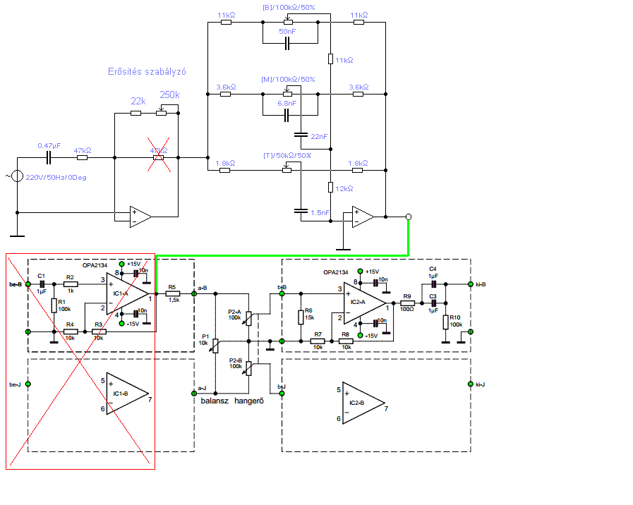

(#) Directors válasza reloop hozzászólására (») Dec 17, 2012 /
A több kimenet arra szolgálna hogyha nem csak egy erősítő lenne rajta hanem több.Bár így elnézve elég csak 1 sztereó kimenet az előerősítőről a kettő helyett.

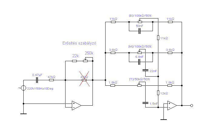

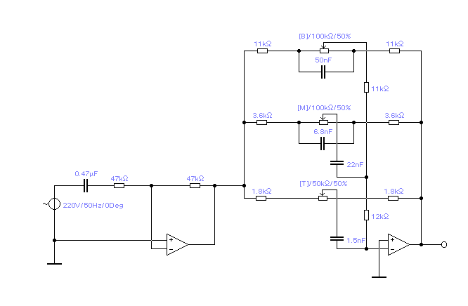

(#) reloop válasza Directors hozzászólására (») Dec 17, 2012 /
A mellékelt módosítással megoldódik az előerősítőd is. A szabályzás tartománya: 0,5-5,5-szeres.
Akkor csak ezt kell megépítenem és így az általam linkelt előerősítő nem is kell?
Az ESP-Alkotó féle rajzról lemarad az első fokozat. Az 1,5k ellenállás a hangszíned kimenetére megy. A balansz, a (fő)hangerőszabályzó és a kimeneti meghajtó az marad. Ha kívánod összemontírozom a rajzokat.
Akkor azt mondod,hogy pont az OPA2134 marad ki az Alkotó féle rajzból?
Csak azért kérdezem mert nekem ugye a hangszínszabályzó már meg van építve de gondolom így akkor az egészet újra kellene építenem igaz?
Még egy olyan kérdésem lenne,hogy az a felállás úgy miért nem jó ahogy én felvázoltam?
A műveleti erősítők számát nem szabad feleslegesen gyarapítani.
A hangszínszabályzóban mindössze egy ellenállás helyére kell potit bekötni, a többi része marad változatlan. Az ESP előerősítőből csak a szintillesztőre lesz szükséged.

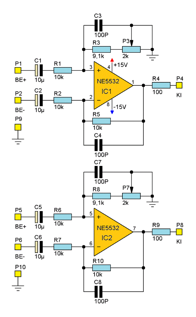

(#) bencikusz hozzászólása Feb 20, 2013 /
Dolgozok egy combos végfok rendbehozatalán (síva ppa 1200), és mivel xlr bemenete van, ezért jogos szerintem hogy megtartsam a szimmetrikus jel bemenetet, így meg marad a végfok előtti fázis fordítás lehetősége is.
Szerintetek a mellékelt rajz alkalmas ezen feladat ellátására ?
Előre is köszi.
Üdv. B
(#) reloop válasza bencikusz hozzászólására (») Feb 20, 2013 /
Szia! Jó a kapcsolás. Gyári készülékekben is így van megoldva.
