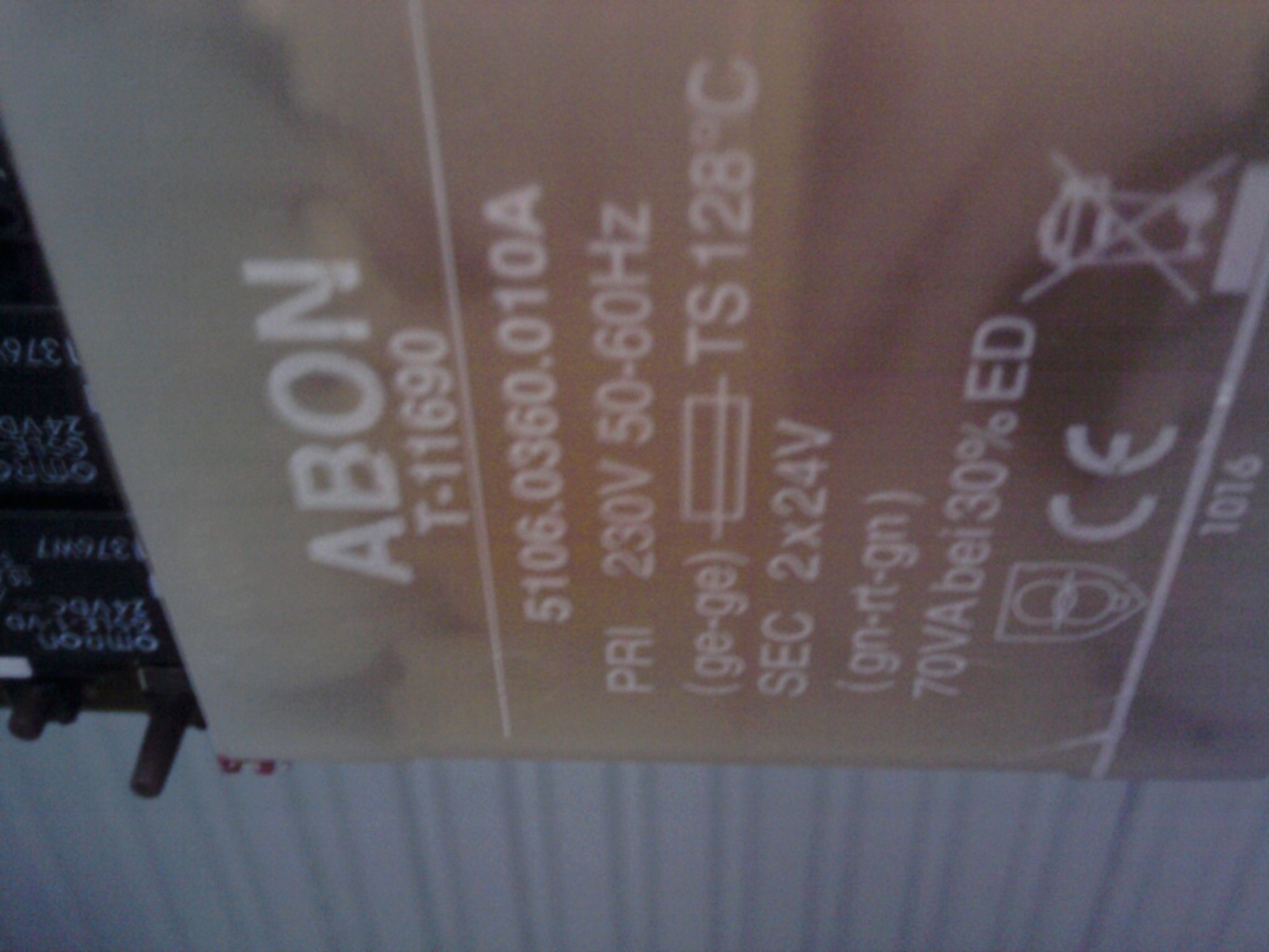

Sziasztok!Segítségeteket szeretném kérni! Hol lehet ezt a típusú transzformátort beszerezni,illetve helyettesíteni valami más gyártmánnyal! Egy elektromos garázskapu transzformátoráról van szó. Végig böngésztem a netet de nem találtam ilyet,csak toroidban hasonlót. Esetleg azzal helyettesíthető? Laikus vagyok(
(#) kuka88 válasza zsozso979 hozzászólására (») Márc 31, 2013 /
Szerintem tökéletes lesz a toroid is, bár az drágább lehet. Szekunder oldalon 2*24V és 70VA-es.
Szerk.:Teljesítményben nem kell megeggyeznie, de legalább akkora legyen, mint az eredeti. Lényeg, hogy 2*24 voltot adjon le.

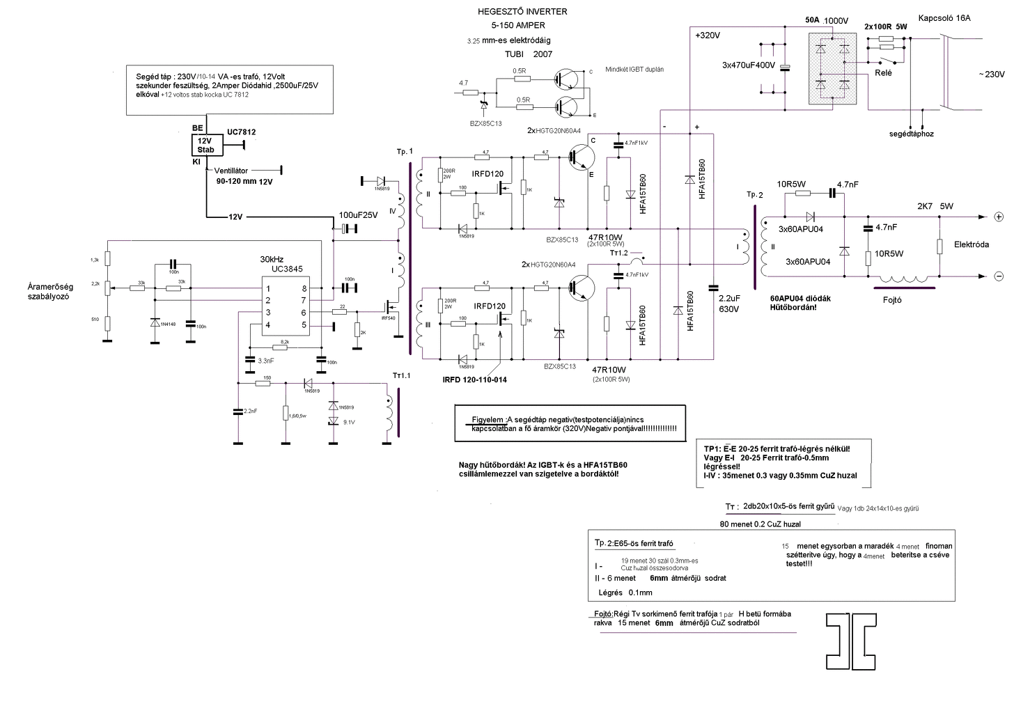

Sziasztok! Működőképes lehet a mellékelt rajz? Tp2 primerkörét hogyan lehetne egyszerűsíteni?
(#) zsozso979 válasza kuka88 hozzászólására (») Márc 31, 2013 /
Köszönöm a segítségedet! Egy 2x24V/100VA-ot találtam! Ha nagyobb teljesítményű akkor az nem baj? Ill. a gyári transzformátor szekunder kivezetésénél három szál van,a toroidon pedig négy! Gondolom akkor a kettő nulla kivezetést össze kell kötnöm?
(#) granpa válasza zsozso979 hozzászólására (») Márc 31, 2013 / 1
Ja, ja! A két szekundert sorba kell kötni.
