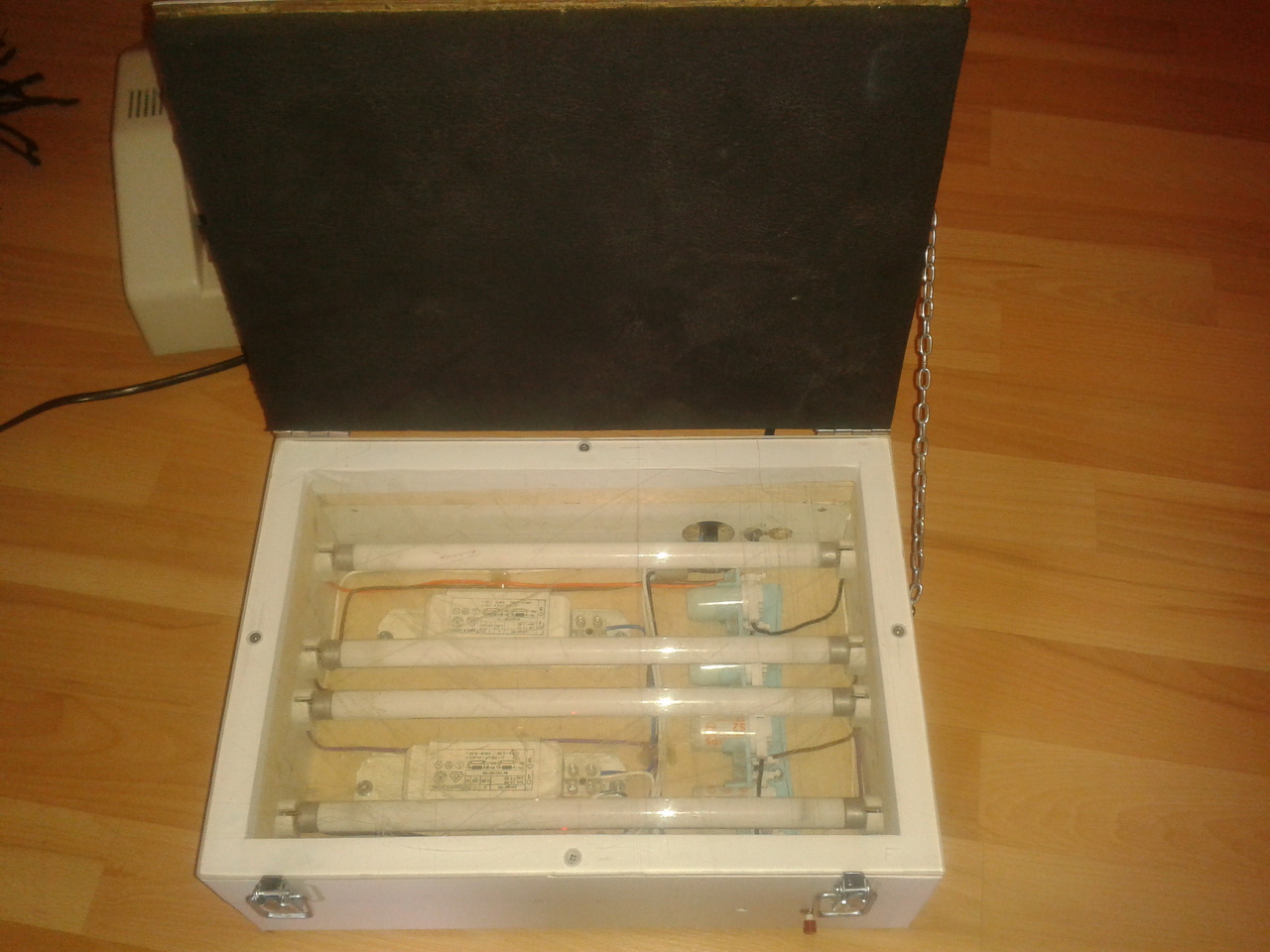

(#) Melphi hozzászólása Ápr 1, 2013 /
Végre elkészült, ha felismeritek akkor rossz nem lehet.
Még egy ónozó fürdőt készítek és kész.
(#) vicsys válasza Melphi hozzászólására (») Ápr 1, 2013 /
Jó kis kompakt egység lett, gratula!

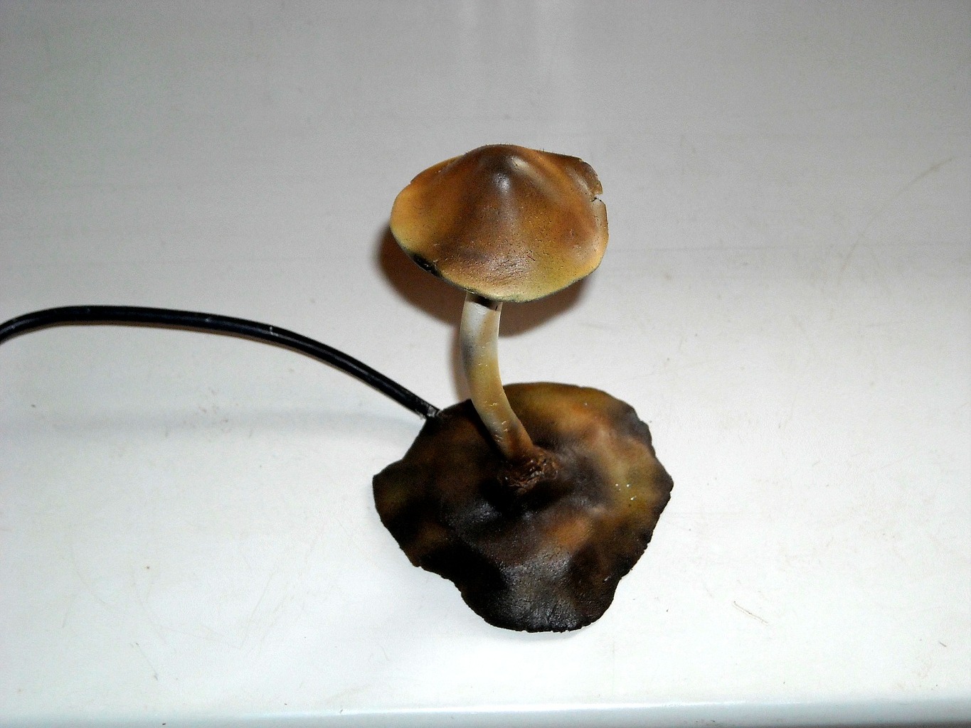

(#) vicsys hozzászólása Ápr 1, 2013 / 1
Jájj, de nagyon kipihentem magam...
Levegőn száradó gyurma+ szivárvány led+ USB kábel+ airbrush festés...
Készült egy video, ami mindent megmagyaráz... Gommmmba

(#) Norberto válasza vicsys hozzászólására (») Ápr 1, 2013 / 1
De... hát... ez nem is mutassa ja zidőt! Egyébként meg penge lett!

(#) kaqkk válasza Melphi hozzászólására (») Ápr 1, 2013 /
Akkor lesz tökéletes, ha teszel bele még két csövet , vagy a két szélsőt közelebb viszed a középsőkhöz ! Így nem lesz egyenletes a fényeloszlás . Egyébként tetszik (nekem is hasonló volt az első csöves levilágítóm (az 2x5 csöves 2oldalas volt)
(#) zenetom válasza vicsys hozzászólására (») Ápr 1, 2013 /
Ejha! Ez elég élethű lett!
Mennyire jó ez a levegőn száradó gyurma? Száradás után teljesen kikeményedik, hő hatására nem deformálódik?
(#) vicsys válasza zenetom hozzászólására (») Ápr 1, 2013 /
Nem deformálódik. Olyan mint a gipsz, csak keményebb. Száradás után jól csiszolható.
Érdekes, hogy a zenét senki nem említi, pedig 0:36-tól indul be igazán...!
Jól hangzik, szóval olyan gitt féle cucc. A zene meg hát elég furcsa...

(#) Kicsa válasza vicsys hozzászólására (») Ápr 1, 2013 /
Nagyon jól néz ki! Elektronika oldalról megtudhatok picit többet? Hasonló RGB ledes világtást szeretnék,kb 10 db leddel. Érdekelne a kapcsolásod ha publikus.
Köszönöm szépen!
(#) zenetom válasza Kicsa hozzászólására (») Ápr 1, 2013 /
Bár nem tőlem kérdezted, de szerintem ilyesmi LED-et használt: színváltós LED
Itt a tokba van integrálva az elektronika, csak tápot kell neki adni, és már megy is.
