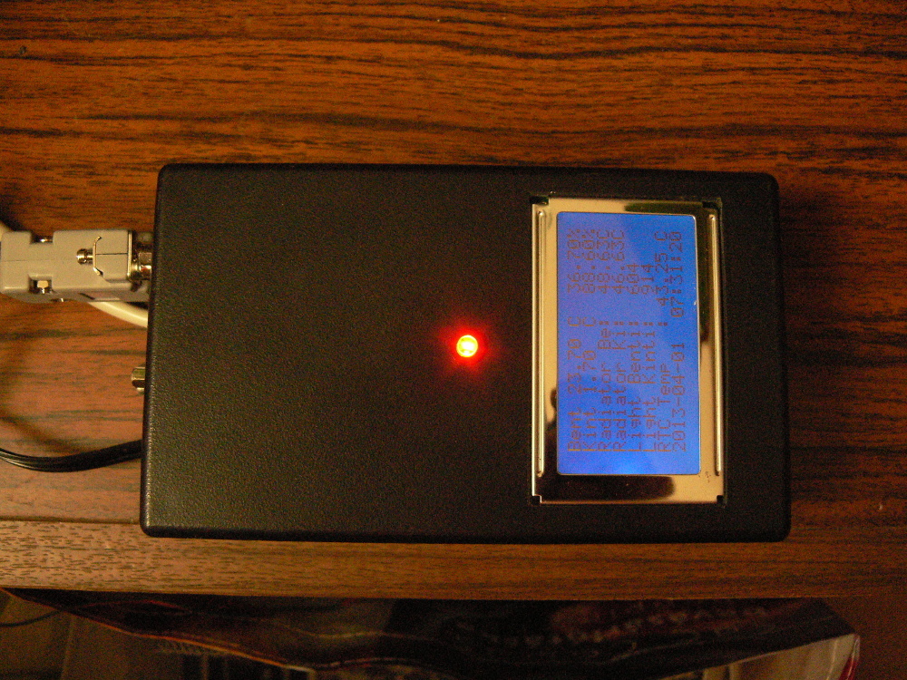

(#) solti_imre válasza zenetom hozzászólására (») Márc 31, 2013 / 1
Igen, saját tenyésztésű a program. (Azt hiszem, ez nem a "Mit építettél meg más tervei alapján?" topic - bár találkoztam már ilyennel, sőt én is elkövettem már ilyet! (előző DDS generátorom - azóta viszont van egy jóval fejlettebb, többet tudó, saját tervezésű DDS-em) Az FTP egy W5100-as chip segítségével üzemel, a gépemen fut egy FTP server (wu-ftpd), arra jelentkeztetem be.

(#) zenetom válasza solti_imre hozzászólására (») Márc 31, 2013 /
Ejha, tartogatsz ám meglepetéseket, emelem kalapom, ezt a W5100-et elnézve nem 5 perc egy ilyet lekezelni.
A belsejéről tudsz képet felrakni? Egyre jobban érdekel ez a kütyü.
Assembly?
(#) solti_imre válasza eyess hozzászólására (») Márc 31, 2013 / 1
Így is elérhető bárhonnan, mert a gépem távolról is elérhetem (dyndns.org). "Okos" mobilom nincsen - telefonálásra telefont használok, fényképezésre fényképezőgépet, számítógépnek pedig számítógépet. Az univerzális eszközök mindenre jók, de semmire nem lehet használni őket...
Ma már nem (hajnali kelő vagyok, úgyhogy átállítom magam éjszakai üzemmódba) - holnap készítek majd róla képeket. Nem assembly - ~60 évesen annyi időm nincs, hogy abban írjak programokat 30 éve Z80-ra még ment HomeLab/Programok - arduino! Bővebben: Link

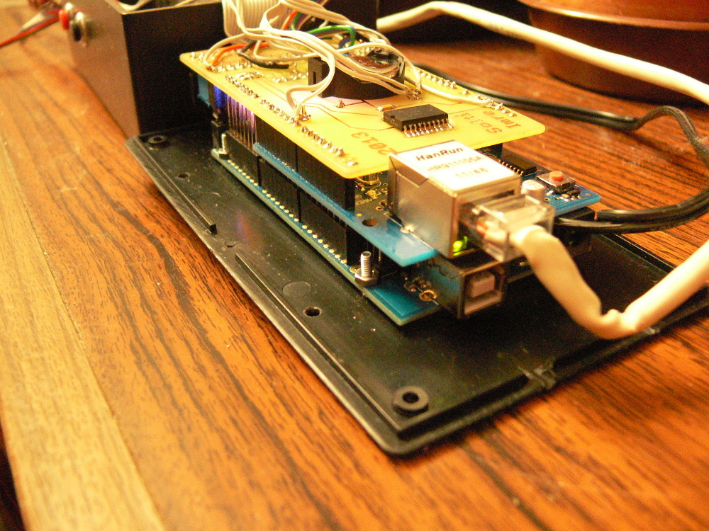

(#) solti_imre válasza zenetom hozzászólására (») Ápr 1, 2013 /
Na akkor az igért képek. A panelek: legalul egy Arduino Mega 2560, felette az ethernet shield, legfölül pedig a DS3232-es RTC az elemmel.
(#) zenetom válasza solti_imre hozzászólására (») Ápr 1, 2013 /
Jó ez!
Vasaltad?
Igen, vasaltam.

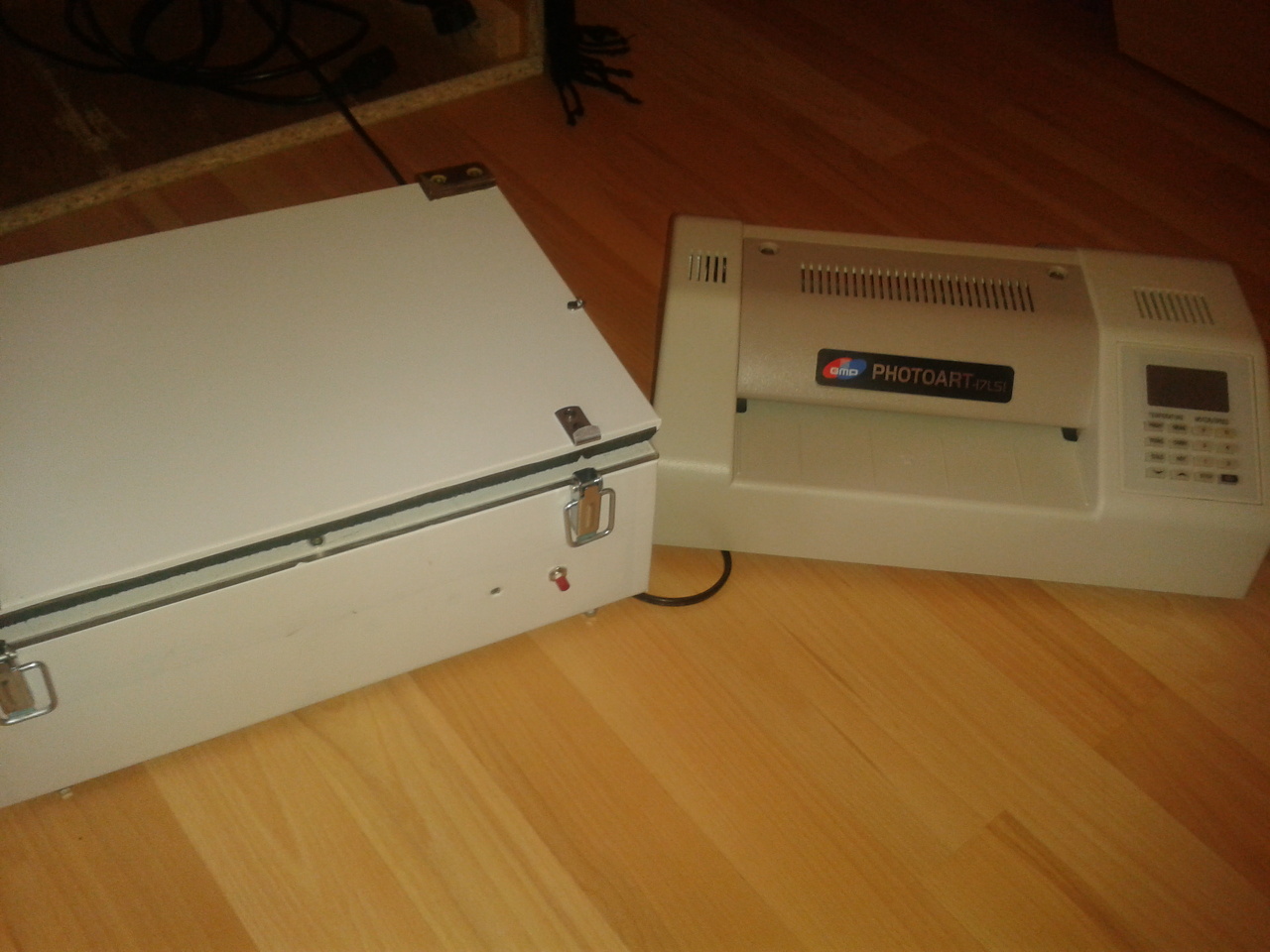

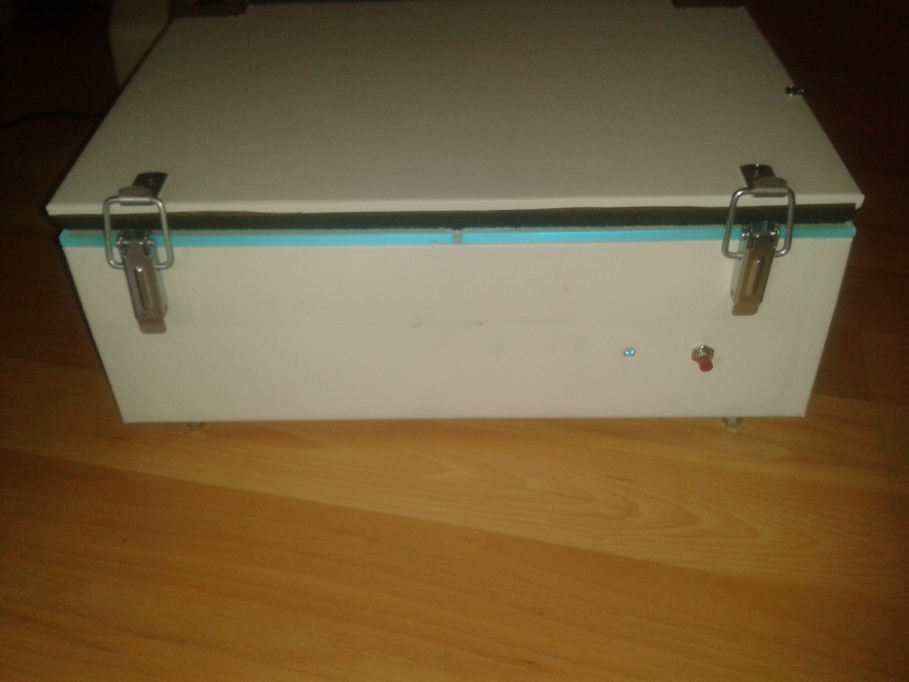

(#) Melphi hozzászólása Ápr 1, 2013 /
Végre elkészült, ha felismeritek akkor rossz nem lehet.
Még egy ónozó fürdőt készítek és kész.
(#) vicsys válasza Melphi hozzászólására (») Ápr 1, 2013 /
Jó kis kompakt egység lett, gratula!

(#) kaqkk válasza Melphi hozzászólására (») Ápr 1, 2013 /
Akkor lesz tökéletes, ha teszel bele még két csövet , vagy a két szélsőt közelebb viszed a középsőkhöz ! Így nem lesz egyenletes a fényeloszlás . Egyébként tetszik (nekem is hasonló volt az első csöves levilágítóm (az 2x5 csöves 2oldalas volt)
