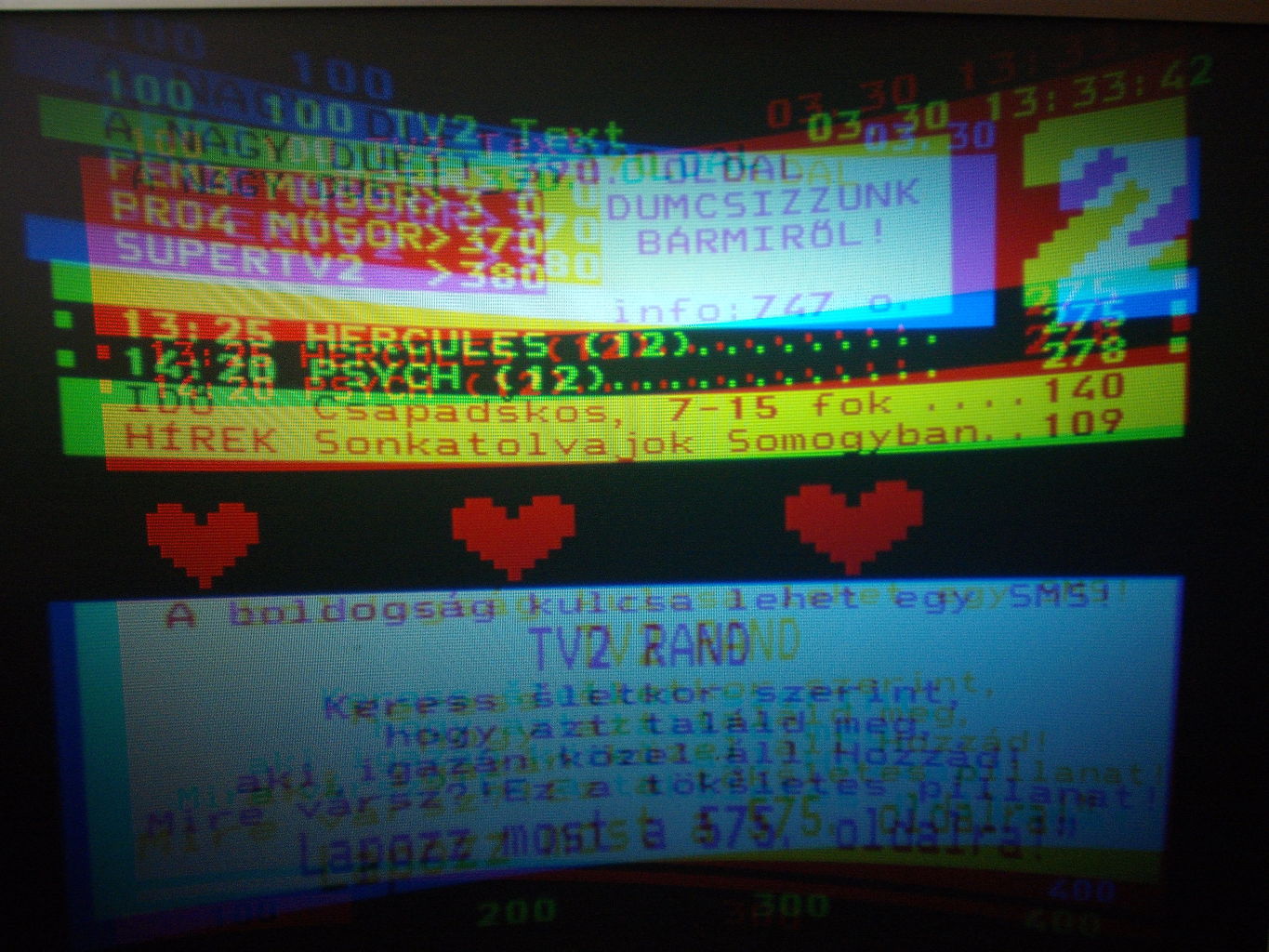

Sziasztok.Már írtam régebben a tévémről,egy toshiba projektoros tv.Már sikerült a képet (adást) befogni rajta de még mindig gondban vagyok a vertikális homorúsággal és a konvergenciával.A vertikális ic-nél már kicseréltem az összes kondikat,de nem változott.A konvergenciára nem tudna valaki valami megoldást az stk icék helyett?
(#) kadarist válasza adika28 hozzászólására (») Márc 30, 2013 /
„A konvergenciára nem tudna valaki valami megoldást az stk icék helyett?”
Sajnos nem.

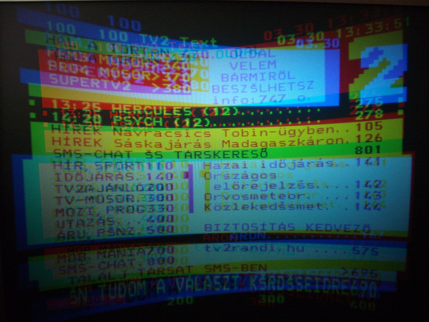

(#) adika28 hozzászólása Márc 31, 2013 /
Sziasztok.Még egy kérdésem lenne a Toshiba projektoros tv-vel kapcsolatban.A kép vertikális homorúsága is azért van mert nem működik benne egyik stk konvergencia ic sem?Mert ha atttól, akkor rendelek bele,csak érdekelne hogy meg éri-e megvennem hogy helyre áll-e attól a kép.Válaszokat előre is köszönöm.

(#) BarnaPili válasza adika28 hozzászólására (») Márc 31, 2013 /
Minden képhibáért a konvergencia fokozat a hibás.
(#) adika28 válasza BarnaPili hozzászólására (») Márc 31, 2013 /
Köszi a választ.

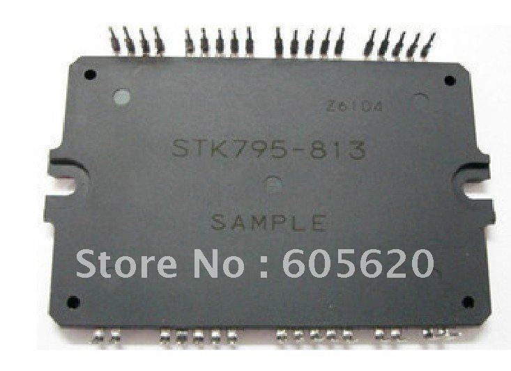

Sziasztok,volna 1 kérdésem
Az LG 42pt81 plazma tv-men elment a kép hang van,
ezt az elkatrész találtam ami zárlatos,ezt cserélném ki STK795-813 SUS modul.megoldódna a problémám?
Előre is köszönöm.

(#) kadarist válasza poci261 hozzászólására (») Ápr 2, 2013 /
Honnan tudod, hogy zárlatos?
(#) poci261 válasza kadarist hozzászólására (») Ápr 2, 2013 /
a GND meg a VS lábaknél zárlatot mértem
Ha a teszt szerint zárlatos a hibrid, akkor azt cserélni kell, mert a zárlat lefogja az egész készülék tápellátását.
