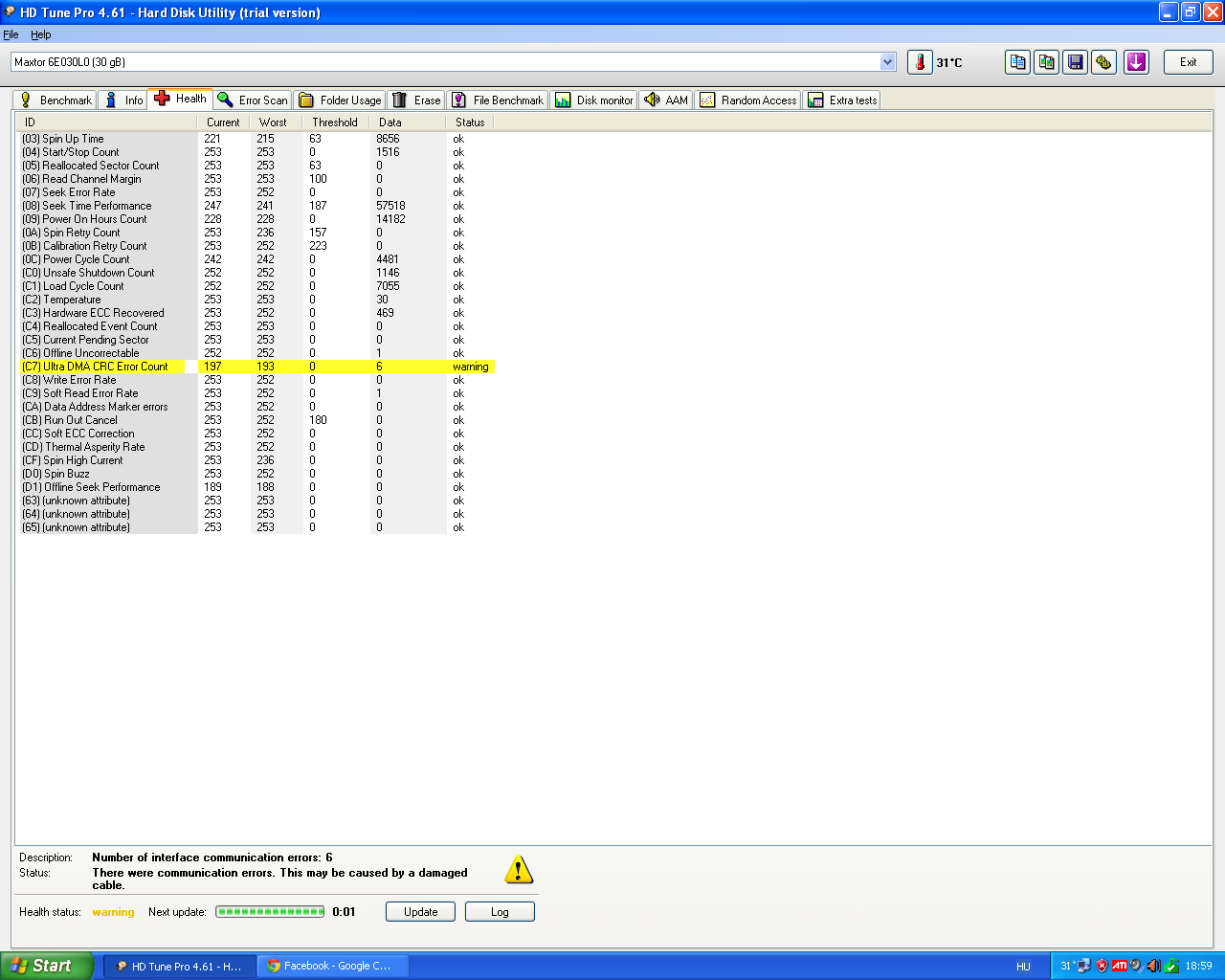

A Maxtornál pedig cseréld ki először az IDE kábelt - az üzenet adatátviteli hibákra utal. Ha szerencséd van ez a gond, lehet még az IDE port vagy winyóelektronika probléma (hiszen az a winyó már kb. 1000 éves!). A hozzászólás módosítva: Feb 16, 2013
Sajnálattal hallom, hogy igazad van :/ Minden esetre majd bontóban megnézetem, hátha akad elektronika.
Hát nem tudom mi lehet a MAXTOR-ral minden esetre 12-13 év után is Badsector mentes az IDE kábel pedig eredeti ASUS és csak a DVD íróval van össze köttetésben mivel más IDE port nincs a gépben, csak 4 SATA. Minden esetre ezt is megnézem majd, esetleg talpakat helyére igazítom, ha nem érintkezik megfelelően.
