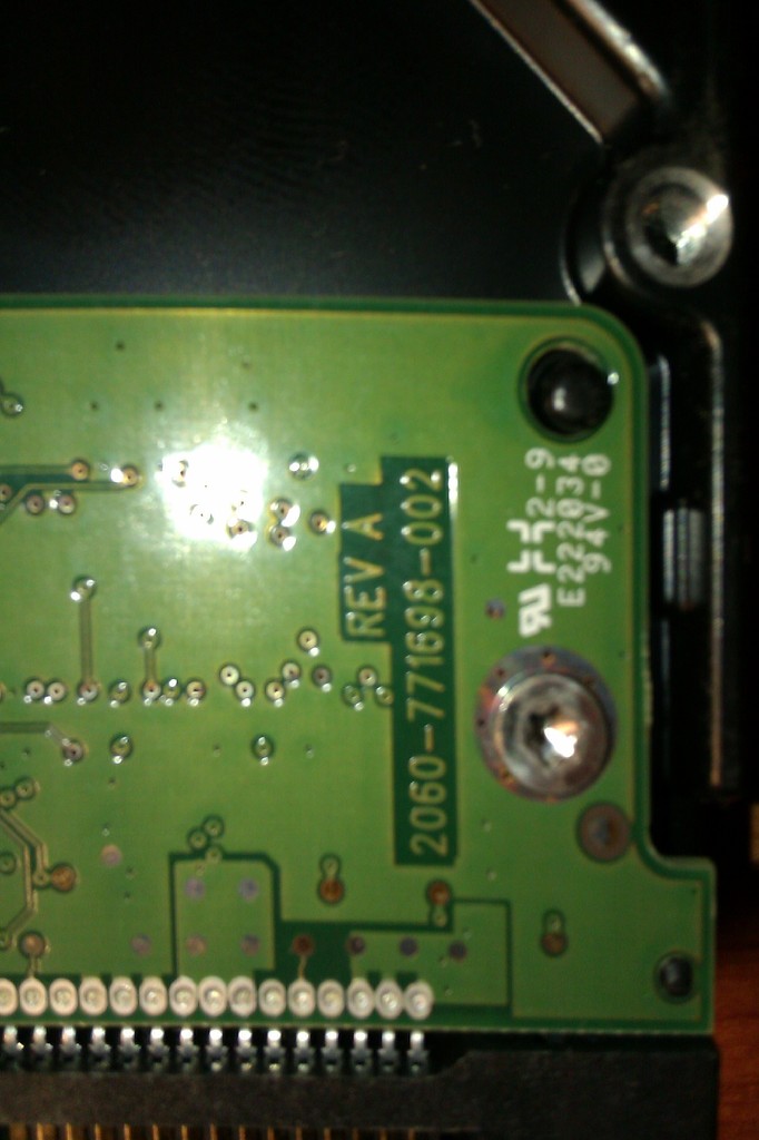

(#) pedro798 hozzászólása Feb 7, 2013 /
Van egy SAMSUNG HD161HJ 160GB/7200rpm/8M
"LBA 312,581,808 160,00GB S166 ez nem tudom mi de leírtam"
Az lenne a problémám, hogy ez a winchester minden előjel nélkül internetezés + zenehallgatás közben problémás lett. Ezt úgy érte el, hogy bluescreen majd sorozatos windows töltő képernyő, ami persze megakadt és újra indulások, később meg a BIOS sem látta ill. a telepítő (SP3) azt írta ki nincs telepített merevlemez. Pörögni pörög alapjáraton a merevlemez, de nem melegszik. Viszont ha lehetséges azon gondolkodtam, hogy panel cserével meg lehetne-e oldani a tányérok mentését?
A hozzászólás módosítva: Feb 8, 2013
(#) pittti válasza pedro798 hozzászólására (») Feb 7, 2013 /
A mai merevlemezeknél nem olyan egyszerű dolog a panel cseréje, elég sok mindennek egyeznie kell hogy működjön - főleg a samsungoknál. Sokszor kifizetődőbb az elektronikát megjavítani, mint egy identikus párt keresni.
A felsorolt jelenségek viszont egyáltalán nem utalnak elektronikai hibára, tehát a panelcserének nem lenne sok értelme.
