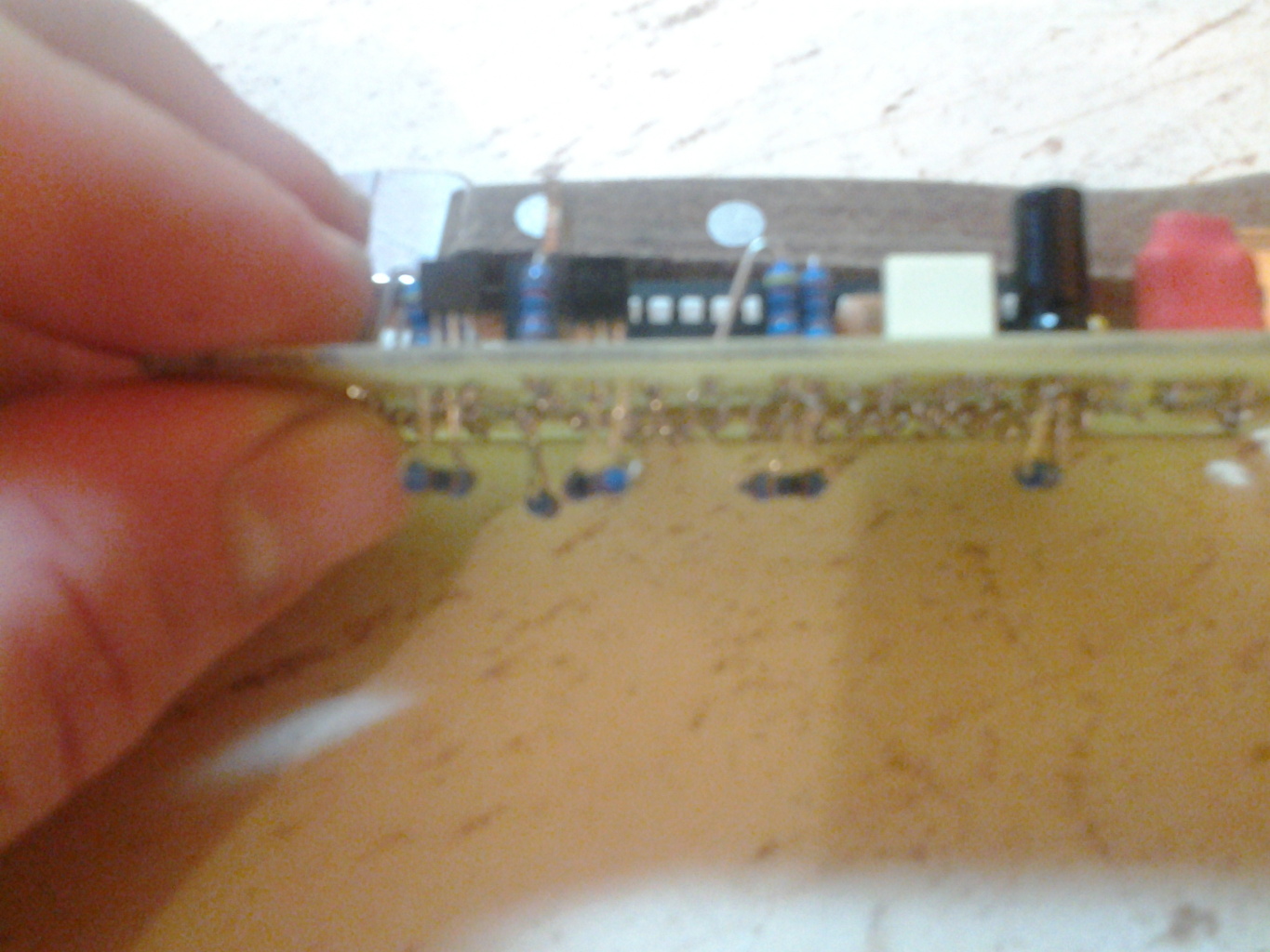

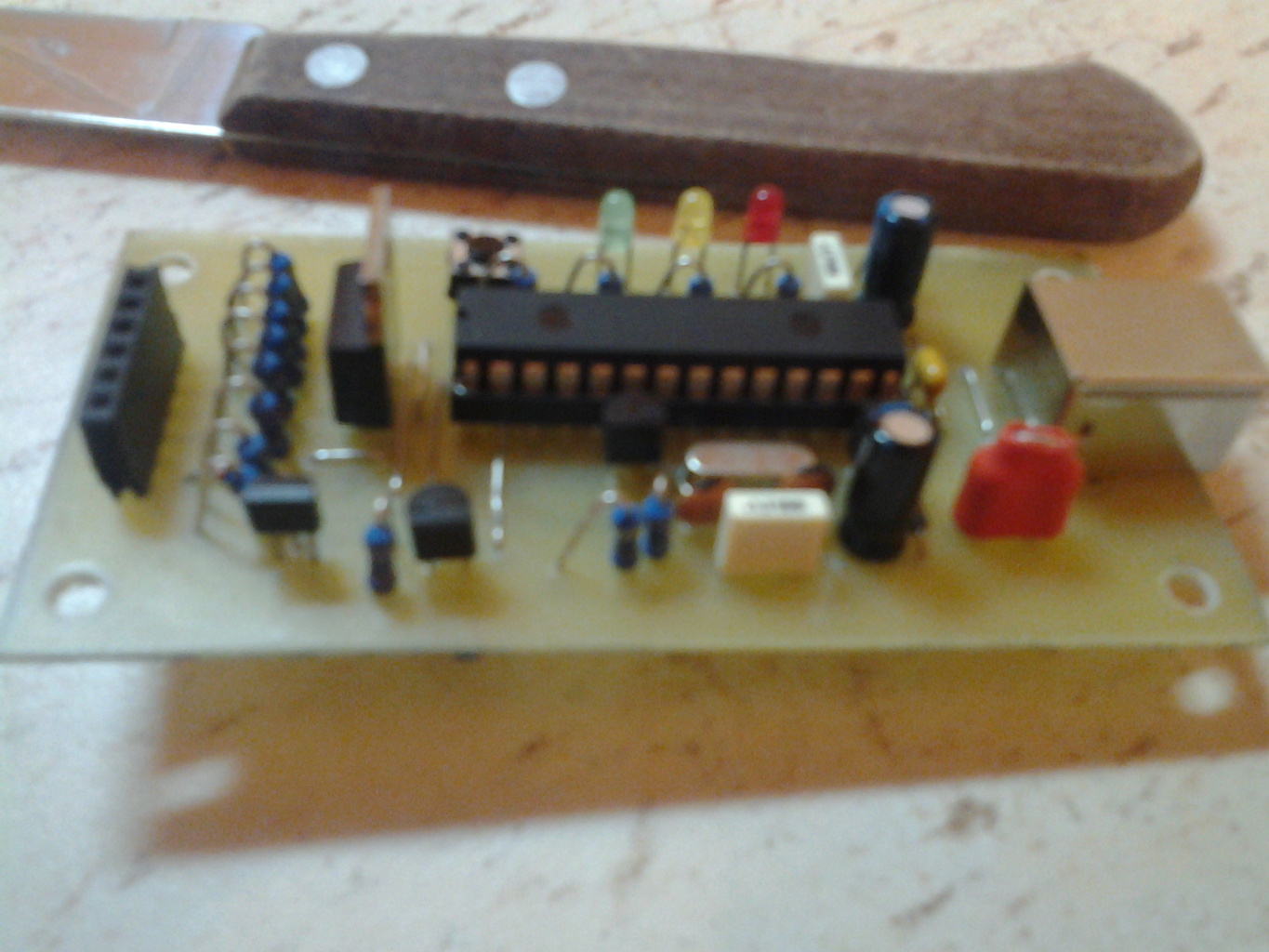

A PICKIt 2-m rosszalkodik ,de nem tudom ,hogy miért. Akár milyen PIC-et teszek bele azt írja ,hogy nem talált. Mitől lehet ez? Jah és az USB-B csatlakozó előtt lévő kondit ajánlották ,hogy cseréljem le és úgy lesz jó ezért a 100 nF-ot lecseréltem 330-ra de semmi változás mi lehet a gondja?
Tegyél fel egy olyan képet felülről, amikor össze van kötve a PIC a PK2-vel, lássuk hogyan csinálod!
Úgy kötöttem be ahogy az oldal alján írja Hp41C mester
Ez egy furatszerelt klón? Troubleshoot lefutot? Helyes feszültségeket mértél? Az L1 jumperén van sapka? A hozzászólás módosítva: Ápr 2, 2013
Itt vannak róla a képek:
Ez egy Szilva féle klón (volt). Még mielőtt bármit is csinálsz a fet -ek G és S elektródája közé, ahol még nincs, 100k ellenállás (smd, alulról). Állítsd be a Vdd -t 5V -ra, Tools / Troubleshoot. Vdd és Vpp ellenőrzése. Ha nem, jó a Vpp, Q1 csere. Még egyszer mikdenkinek! A Szilva féle klónon a FET -ek G és S kivezetései közé be kell tenni a 100k ellenállásokat. A PICKit2 bootloader -e sem állítja kimenetre a vezérlőjeleket... A hozzászólás módosítva: Ápr 2, 2013

Akkor tegyek a Bs 170-250 és IRF9Z34-ek alá 100k Ohm -os ellenállást?
Betettem a G-S lábak közé a 100 K Ohm -os ellenállásokat.
Hogyan tovább? Elnézést a képminőségért ,de csak táblagép van kézénél
Elég a Q1, Q4 és Q6 -hoz tenni, a többinek a meglevő áramkör biztosítja. Vegyél inkább SMD1206 méretűt. A hozzászólás módosítva: Ápr 2, 2013
Ok kivettem.
Mit tegyek utána?
Idézet: „A Vdd-t beállítottam 5V-ra a VSS kiolvasás szerint 12,2V” Mérd meg a kimenő Vdd -t és a Vpp -t is. Az a Vss inkább Vpp lesz. Ekkor a Q1 működik...
A VSS és a VDD között 4,48V
VSS és VPP között 3,86V. Multiméterrel mértem.-Progiban bekapcsolva a VDD/MCLR-
Ha a Vpp visszaolvasás a Troubleshoot -ban 12.2V, akkor Q1 dolgozik, azonban a Vpp nem jut ki a MCLR/Vpp vonalra, az ICSP csatlakozóra. Vagy Q6 vezet vagy Q5 nem nyit ki rendesen. Egy mérés idejére kösd ki az R4 egyik felét. Mekkora lesz a Vpp az ICSP csatlakozón?
Vss és Vpp között 4,2 V ot mértem kikötött 75 Ohm -al
Eközben Q5 soure -ján megvan a 12V? Milyen feszültség mérhető a Q5 gate -jén Vpp teszt közben? |
