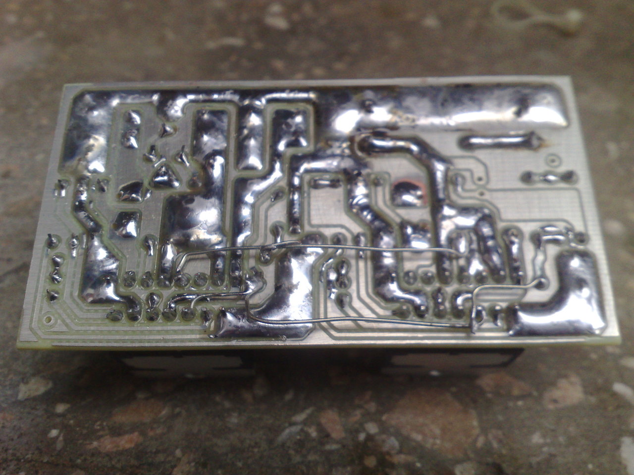

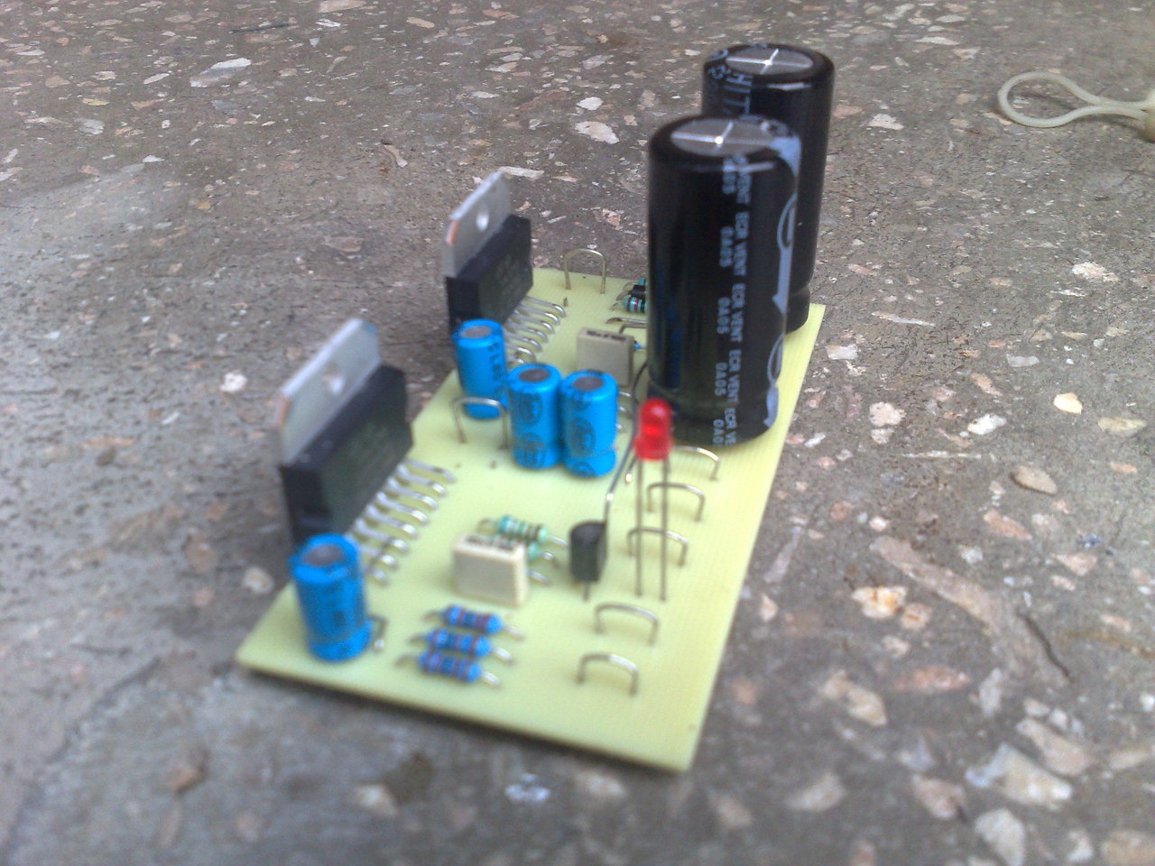

(#) djseed1 hozzászólása Ápr 3, 2013 1 /
Sziasztok! Építettem TDA7293-ból egy hidalt erősítőt! Első indításnál lekapcsolt a tápban a védelem! Az egyik híd, se füst se hang se semmi csak annyit csinált hogy a clip-led kivillant, a táp lekapcs! A + és - között 25ohmot mérek! Aztán a másik híd beindúlt, szépen hagytam egy kicsit melegedni, de nem szólalt meg! Egyszer-kétszer ki és bekapcsolás, aztán annak is annyi lett! A + és - között 38ohm! Na most mivan??? Gondolom meghaltak az IC-k! De miért?
Ja és +/- 30V ról indítottam!

(#) voodoo válasza djseed1 hozzászólására (») Ápr 3, 2013 1 /
Mi a tanulság? Nem indítjuk be az erősítőnket addig amíg meg nem bizonyosodtunk arról, hogy valóban megfelelően üzemel próbatáppal Ennek a hídnak max +/- 12Vdc elég lett volna -de az is áramkorláttal- és lám akkor most nem kéne a fejünket vakargatni. Majd, ha minden smakkol utánna adjuk rá a neki való üzemi tápot! A +/- betáp között az a 38 ohm baromi kevés mondhatjuk úgy, hogy gyakorlatilag rövidzár és a tápod nagyon kajálja az áramot /bekapcsolásnál főleg/.
Kritika1:
Mi a tökmagnak van annyira becinezve a panel alja? Nincsenek itt kilówattok, se nem hegesztőnek készült, hogy elégjen a natúr réz.
Kritika2:
Azt hittem én hidalok le a TDA helyett, amikor megláttam az alján a kerítésdrótozást! Nem semmi.
A hozzászólás módosítva: Ápr 3, 2013
