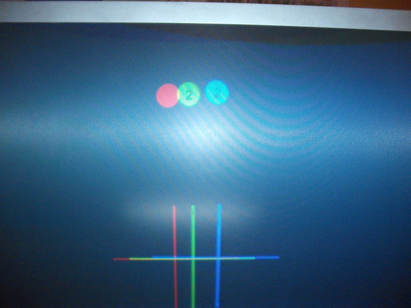

(#) adika28 válasza kocici17 hozzászólására (») Ápr 8, 2013 /
Rá megyek a kurzorral a konvergencia állításra de egyik gombbal sem tudok beljebb lépni.Azokra a helyekre ahol "OK" felirat van menüsáv végén,azokat nem tudom állítani csak amiket a nyilakkal kell.Vagy szereznem kellene inkább egy gyári távirányítót de nem találtam a neten. Esetleg tudnál segíteni ebben.A típusa TOSHIBA 43PH36P.

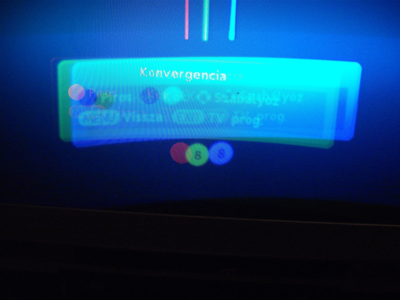

(#) adika28 válasza kocici17 hozzászólására (») Ápr 10, 2013 /
Üdvözlet.Van végre távirányítóm amivel már be tudok lépni a belső menübe.csak az a baj hogy nem állít semmit.De mitől homorú a képem alul és felül?Rakok fel képet.

(#) kadarist válasza adika28 hozzászólására (») Ápr 10, 2013 /
Valami még szét van menve az STK-k körül, például a meghajtásuk.
(#) adika28 válasza kadarist hozzászólására (») Ápr 10, 2013 /
Műszerrel megmérve nem találtam sem szakadás sem zárlatot.Tudnál valami kiindulót mondani mit és hol mérjek?Már kicseréltem a két 74HC123AP icket.
Igazából konkrét tanáccsal nem tudok szolgálni, inkább a tápfeszültségeket kellene ellenőrizni és az IC-k vezérlését oszcilloszkóppal.

(#) adika28 válasza stevepapa hozzászólására (») Ápr 10, 2013 /
Néztem és nincs semmi baja.A vonalak nem mozdulnak sehova.De még az idegesít hogy miért homorú a kép függőlegesen?
(#) stevepapa válasza adika28 hozzászólására (») Ápr 10, 2013 /
A vonalakat ki lehet egyengetni ha elindul a szabályzás. Úgy látom teljesen szét van esve. A régi ickkel is pont ilyen volt ?
A szabályzás nem megy,és a régi ic-kell is ilyen volt a kép.
(#) kocici17 válasza adika28 hozzászólására (») Ápr 11, 2013 /
Na azért ha megnézed a régebbi képeket amiket csináltál nagyon nagyot változott a kép geometriája.
A képcsöveken szerintem a statikus "pozícionállót" nem ártana most már beállítani, mert egyenlőre a vízszintes szétcsúszást kéne korrigálni. Az az a három képcső vízszintes poziciója nem baráti. De már nem ferde "trapéz" a kép mint volt.
Este felé benézek majd, és ha vagy akkor megnézzük mit tehetünk. /kb 18-19 óra körűl./
/addig mig nem vagy "egypontba "vetítve addíg ne akard kiegyenesíteni, mert csak akkor fogod látni, hogy "mágneses, vagy elektrónikus" kiegyenlítési hiba van./
Érdekelne, hogy a képcsövek "nyaka körűl" matattál-e, mert akkor a fizikális korrekciót elállíthattad, és az elektronika, ennyire dúrva elcsúszást, nem biztos, hogy tud korrigálni.

(#) adika28 válasza kocici17 hozzászólására (») Ápr 11, 2013 /
Nem állítgattam,igaz megnéztem de még a gyári "leragasztások" rajta vannak és nincsenek elmozdítva.A lencséken próbálta állítani,de visszaállítottam ahol voltak.Akkor este felnézek.Köszi addig is.

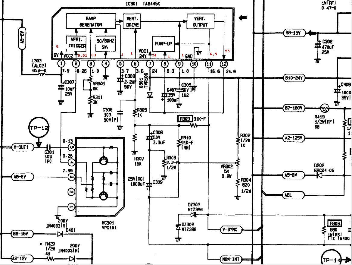

(#) Tetye hozzászólása Ápr 11, 2013 /
Tv-k terén nem vagyok egy zseni, ezért szeretnék segítséget kérni. Tegnap hajnalban felénk nagy vihar volt és kóbor villám járt egy barátomtól pár oszloppal arrébb. A TVben(Samsung CK-5073) elment a függőleges eltérítés. Csatoltam a tv rajzát, és amit mértem a függőleges végfokon.
A VR301-el nem tudom az 1V-ot beállítani pár mV-ot változik csak.
A 2,2uf kondi mintha már ki lett volna folyva, azt kicseréltem de hiába. Csak egy vízszintes csík van meg hang. a STB led is pislákol kicsit amikor be van kapcsolva a tv. Mintha mindig piros lenne és vibrál benne a zöld is.
Mi lehet a baj? IC csere?
köszi!

(#) stevepapa válasza kocici17 hozzászólására (») Ápr 11, 2013 1 /
Sziasztok !
Az 1.8 Ohmokat is cserélni kellene, egyébként szerintem is változott a kép. A régi hibridek megnyújtották a védőellenállásokat ( 1.8 Ohm ), ezek cseréjével " közelebb " kerülnek a vonalak egymáshoz. A másik gondot a S.menüben látom, ebben az állapotában még nem szabályozható. Szerintem tovább kellene lépni a hálóábráig, onnan lehet állítani a konvergenciát. Nem tudom, hogy ez most ami a képen van a szervizmenüs beállítás, vagy a felhasználói menüs. Arra gondolok, hogy néhány Sonynál, a felhasználói menüben is van konvergencia állítási lehetőség. ( finom ) Ekkora hibánál viszont nem vehető észre a szabályzás mivel csak néhány tizedet mozdulnak a " vonalak " A hiba biztos, hogy az elektronikától jön, mechanikusan nem kellene túrni egyenlőre.
(#) kislacikahu válasza Tetye hozzászólására (») Ápr 11, 2013 /
A tápegység ellenőrzése.. -kondik cseréje. Képeltérítő IC csere. Félelem nélkül, - jön a siker!
