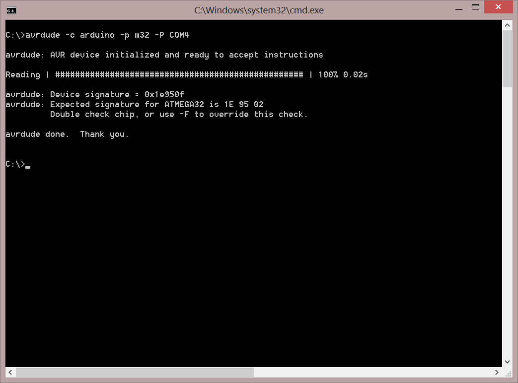

(#) johny999 válasza TavIR-AVR hozzászólására (») Ápr 8, 2013 /
Üdv,
ma megjött a chip, összekötöttem hogy kipróbáljam de valamiért ezt a hibaüzenetet dobja ki /kép
Valami nem passzol neki csak nem tudom mi. Vagy ezt már az AVR-es topicban kéne megtárgyalni?
A 22pF-os kondik ill. a 16MHz-es kristály nincs bekötve, de elvileg anélkül is el kéne indulnia.
Köszi előre is.
A hozzászólás módosítva: Ápr 8, 2013
(#) TavIR-AVR válasza johny999 hozzászólására (») Ápr 8, 2013 /
1e950f az atmega328P szignója, nem a mega32-é!
Hány lába van a chipnek?
M32 - 40, M328P - 28.
Az UNO-don mi van rajta (szoftver)?
Mivel programozol?
1.0.4-es Arduinobol az ArduinoISP. WinAVR
(#) johny999 válasza johny999 hozzászólására (») Ápr 8, 2013 /
Belenéztem abba az ArduinoISP.ino-fileba és látom hogy a Serial 19200-as baudra van állítva. Beírom hogy avrdude -c arduino -p m32 -P COM4 -b 19200 erre minden jó. Már csak WinAVRben a MakeFile-ban nem tudom hol kell ezt beállítani hogy ne kelljen minden egyes kompilálás után terminálból uploadolni a programot.
Azt hiszem megvan az is:
AVRDUDE_BITS_PER_SEC = -b 19200
AVRDUDE_FLAGS += $(AVRDUDE_BITS_PER_SEC)
Ezt a két sort kellett hozzáadni.
