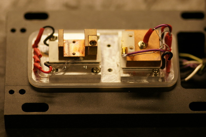

Az első képen van egy 808nm infra ami C-mount tokozású ilyet kell keresned, de ha jól tudom akkor Epyn kolégának van ilyen eladó, kerdezd meg hogy meg van e még neki, 2w-os. Viszont nagyon kell vigyázni mert ezek az infrák nem sima diodák hanem van rajtuk egy speciális optika ami közelre fókuszálja az infra sugarat hogy meg tudd táplálni az Nd:YVO4 +KTP kombinált kristályt. És nem utolsó sorban nagyon pontosan kell beállítani hogy a legmegfelelőbb legyen a hatásfoka, (minél nagyobb fényerő, és tiszta vékony sugár átmérő), szóval sok sikert. Azt lehet tudni hogy hány Mw-os volt a modul? A hozzászólás módosítva: Ápr 1, 2013
Sajnos nem tudom hány mw -vol a modul . Itt egy gyári fotó róla modul
Valóban,megvan még a c diódám,de az 3W-os,rendkivül veszélyes,csak hozzáértőknek adom át. A speciális optikát pedig FAC-nak (Fast Axis Collimator)hivják,ez a gyakorlatban egy nagyon vékony pici üvegrúd közvetlen az emitter elé ragasztva.A kilépő fénysugarat hivatott formálni.(tehát ez nem fókuszáló optika,azok diszkrét elemek szoktak lenni,de FAC is lehet diszkrét lásd:mellékelt kép. Nem hinném hogy a GL30-as(30mW gondolom) modulban megfelelne,a nyitóárama is 4-500mA környékén van ez alatt nem működik lézerdiódaként. Volt nekem is ilyen modulom,(EL-100G DMX-ből)abban egy 300mW-os TO18 (D=5.6mm kerek) 808nm-es infra diódavolt..Arra a rengeteg krix-krax mellett 50mW volt ráfirkálva.(jó nagy átverés:a 100mW-osként árultba 50mW-osat csavaroznak ez a hires Laserworld... pfújjjj) Tehát két választásod van: -ha ki tudod cserélni és újra beállitani a rezonátor üreget akkor vegyél egy 300mW 808nm-es TO18 diódát. -Veszel egy kész plug'n'play 30-50mW-os zöld ("négyzetes alakzatú")modult a béjről(kb 1$/mW árban van)
Köszönöm válaszod . Viszont lenne két kérdésem :1.- hogyan állítom be a rezonátor üreget (azaz mit is jelent ez pontosan?)
2.- találtam 500mw 808nm-es diódát az is jó lenne nekem ? 7 ezerért árulják az sok vagy elfogadható ár. Üdv István.
Nem pontosan rezonátor,(angolul optical cavity -üregnek hivják,amiről beszéltem)de a lényege hogy ebben a közegben jön létre a lézered "fénye,szine."
Például gáz vagy ion lézereknél ez két speciális felületű és beállitású tükör között (akár 2 méter is lehet a távolságuk)történik nagyfeszülségre gerjesztett gáz vagy gázkeverékben,a te lézerdnél pedig a kristály/kristályban és a kicsatoló lencse között.Ezt kell nagyon nagyon pontosan beállitani,hogy egyáltalán létre jöjjön a zöld fény.Nem egyszerű és stabilnak is kell lennie,egy hajszál töredékének megfelelő elmozdulás sokat tud rontani.Valamiféle indikátor vagy mérő eszköz nélkül nem is igazán lehet belőni a legjobb hatásfokot,szemmel például esélytelen,ahogy ezt Tybord ismondta: Idézet: „(minél nagyobb fényerő, és tiszta vékony sugár átmérő)” Nekem van egy nem hiteles,de számadatot kijelző lézer teljesitmény-mérőm,ezért mondom. A vékonyságot amúgyis a kollimátorokkal kell beállitani,annak meg semmi köze a hatásfokhoz. Az 500mW-os jó lehet,de nem biztos hogy megfelelő a tiedbe,egyéb dolgok miatt. Továbbra is azt javaslom,újat kell venni,ha nem értesz az újra beállitáshoz,vagy kérj meg valakit,akinek több tapasztalata van ebben.(csak ne engem ) A hozzászólás módosítva: Ápr 3, 2013
Mellékeltem egy rossz 500mw-os modul képét kb így képzeld el.
Itt is egy hasonló modul van kicist jobb felbontásban, talán itt több látszik. A hozzászólás módosítva: Ápr 4, 2013
Itt is egy zöld belseje.
Szia az van hogy az én modulom úgy van összerakva hogy az optikai részhez hozzá sem lehet férni tehát az az alumínium belsejében van kimondottan csak az infra lasert lehet cserélni . Tehát itt az optikát nem lehet állítgatni sem.
Össze van ragasztva.Az elv ugyan az.

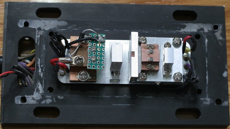

Amit képeket látsz alább/fentebb/,azok 0.5-1W-os zöldek,diszkrét elemekkel.
Ha nem értsz hozzá,jobb ha békénhagyod.
Ha szétpattintod,akkor a fenti miatt sosem lesz jó. Vegyél egy újat.
Rendben veszek egy újat. Köszi a válaszokat.
