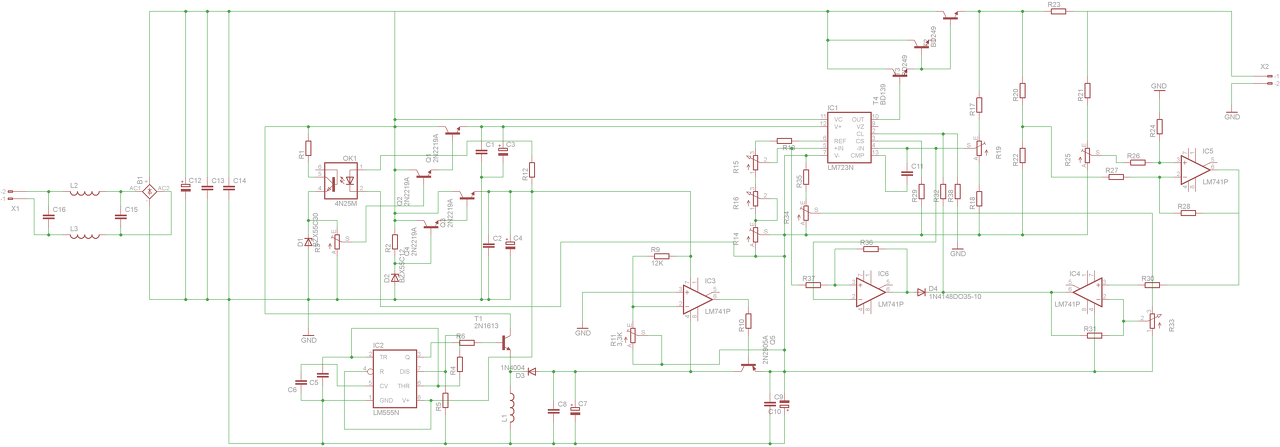

S hol akadt el az elektronok vandorlasa a +24V oldalon?
Sanszos, hogy akkor a masiknal is hasonlo grimbusz lehet.
(#) nagysasy válasza Ghoost hozzászólására (») Ápr 8, 2013 /
A 820 ohmon valamiért csak 17 kohm volt. Megjegyzem új volt. Bár a 24 V most is csak 19,6 V.
A másik oldalon gondolom a zener állítja előaz 5 V-ot
A hozzászólás módosítva: Ápr 8, 2013
(#) Ghoost válasza nagysasy hozzászólására (») Ápr 8, 2013 /
17k ellenallas nem is kell bele ,
de 18k-s(R20) igen.
Nem lehet, hogy elkeverted az ellenallasokat a beepites soran a minusz oldalon (is)?
Nem mert soha nem építek be alkatrészt mérés előtt. A 820 ohm pedig színre is passzolt.
Illetve mérés nélkül! -gondolom
De annak a pozitiv es negativ feszultsegnek meg kenne lennie a C1 negativ ponthoz képest.
Mert, hogy az R2 értéket is 24V-ra szamoltuk.
Ja igen mérés nélkül. Marad a méricskélés továbbra is.

(#) nagysasy hozzászólása Ápr 11, 2013 /
Sziasztok !
Újra összeraktam a 2.7.4-es tápot. Megvan az ic tápja,megvan a ref feszültség, de a fesz.poti állítására nem reagál. A kimenő fesz 0,5 V. Még mi lehet vele?

(#) Ghoost válasza nagysasy hozzászólására (») Ápr 12, 2013 /
Mar kezdtem aggodni, hogy esetleg feladtad.
De orulok, hogy pozitivabb a kep. /Van mar egy par merheto es ertekelheto feszultseged/
A potik allitasaval valtozik a feszultseg az IC megfelelo labain?
/U->12; I=>10/ [P3-P4 kb kozepallasban, es a P1-P2 tengelyet forgasd]
A hozzászólás módosítva: Ápr 12, 2013

(#) nagysasy válasza Ghoost hozzászólására (») Ápr 14, 2013 /
Igen a feszültségek változnak.
