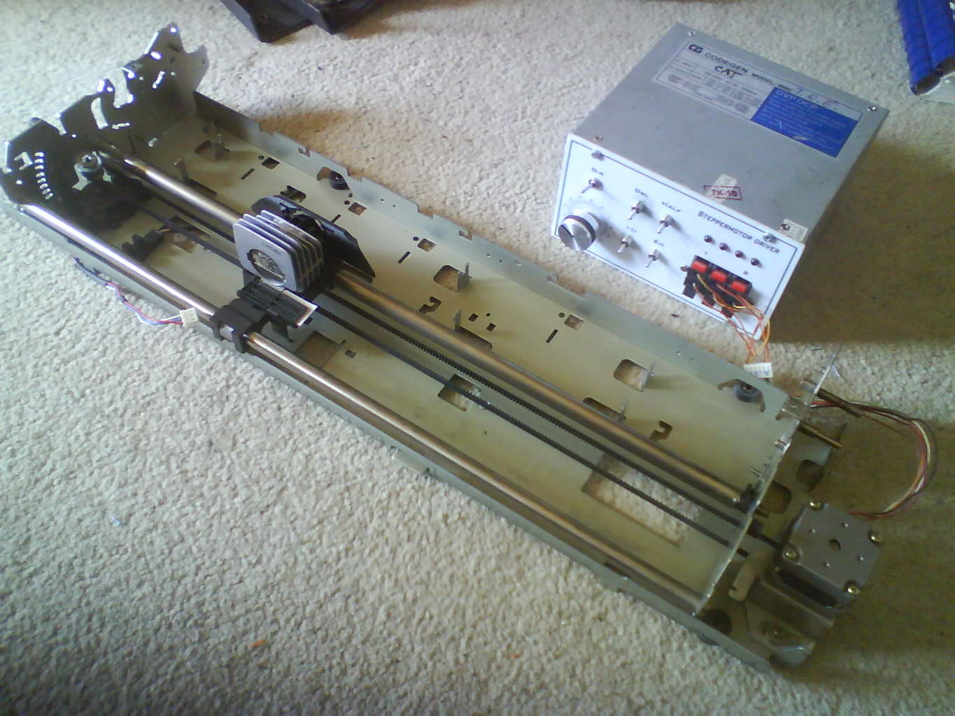

Projetem címe kicsit furfangosra sikeredet, de mindjárt meg is magyarázom, hogy mit is szeretnék. Már egy ideje gondolkodok, hogy megépítek egy ilyen kamera sínt melyre digitális fényképezőt szerelve különböző idő elteltével exponáltatok folyamatosan, az elkészült képanyagot pc -n feldogozva fantasztikusan lenyűgöző eredményt kapunk. Videó A belinkelt videón jól látható, hogy pontosan miről is lenne szó. A kérdésem, hogy milyen motorra van ilyen esetbe szükség, teljesítménye, milyen áttétel vigyem tovább a motorról a blokk részt, lánc? Köszönöm a segítséget!
Itt láthatsz bővebb infót, ebayen keress rá a gear motor vagy geared motor szavakra, és találhatsz megfelelőt. Sínt lehet bontani régi nyomtatóból, szkennerből, de vehetsz is cnc-hez való köszörült rudakat és hozzávaló lineáris csapágyat.
Illetve, ha nem fogasléccel csinálod, lehet sima DC motorral a sínek végénél, amire mondjuk egy gumicsővel egy menetes szárat ráfogatsz (rezgéscsillapítás, stb) , a kocsira meg egy anyát rögzítesz, így meg is van az áttételed. A motorra kell egy sima potis PWM vezérlő, vagy ha nagyon profin akarod, akkor mikrokontrolleres.
Szia, A motor lehet léptetőmotor, vagy jókora áttétellel rendelkező DC-motor. Az áttételt véleményem szerint elégséges ha a lineáris hajtás csavar-anya kapcsolatára bízod, különösen, ha léptetőmotort használsz. Lánc? legyél igényes, felejtsd el. Akkor inkább bordásszíj. Ismered a léptetőmotor hajtásokat vagy az egyenáramú teljesítményszabályzást?

Ez a motor kb. olyan mint ami nyomtatókban a papírt továbbítja, ha ezt kötöd rá a menetes szárra, elég lesz a nyomatéka. A programozás része sem egy atomfizika.

Ez a motor pontosan egy Epson printerből operáltam ki.
Jó volt a megérzés

A CNC-hez való tengelyek olyan pár ezres körül vannak méterenként, a rá való lineáris csapágy darabja pár ezres, kell kettő. De erre a feladatra szerintem elég lenne két 16-os köracél, meg egy műanyag tömbbe 16-os lyukak fúrva, megolajozni és kész. Csak párhuzamos legyen. A megállítást meg a vezérléssel kell megoldani. A mikrokontrollerrel simán meg lehet, azt csinálja amit beleprogramozol. Pl. hajtja a léptetőmotort, és vezérli a kamerát is, így exponálás előtt megállítja a motort. Ehhez mondjuk már érdemes rá az LCD és pár gomb, amivel mondjuk beállítod a motor sebességét, az expo sűrűségét és a záridőt. Ha megvan a hardver, egy fél délután alatt felprogramozható, ha már ért hozzá az ember.

Ha tudsz esztergálni, akkor egyszerűbb.. Kell pár danamid vagy teflon hasáb, fúrsz bele 16-os lyukat hosszában, veszel egy szál jobbfajta 16-os köracélt, a végeinél párhuzamosan összefogatsz kettőt kb. 100mm-re egymástól, mindegyiken egy-egy hasáb amik szépen tudnak csúszkálni, azoknak a tetejére rácsavarozol egy alu lapot, arra a fényképező gömbfejet vagy akármit. Alulra egy anyát, amibe belemegy a menetes szár, az egyik végére a léptetőmotor és kész. Veszel egy arduino alaplapot, hozzá egy LCD-t, pár gombot, egy unipoláris léptetőmotor vezérlőt (pl. uln2003-assal kis panelt) a távkioldáshoz egy infra ledet, vagy a vezetékeshez relét. A léptetőmotor ahogy nézem 5 vezetékes, szóval ha a közös lábra 12V-ot adsz, a többit a megfelelő sorrendben húzod le földre, akkor szépen lépegetni fog. A vezérlő is ezt csinálja, csak tranzisztorokkal.

Arduino fejlesztőrendszer van hozzá, ami C-n alapul, a http://arduino.cc/ oldalról elérhető. Illetve INNEN magyarul némi infó az elinduláshoz. Alaplap mikrokontrollerrel LCD gombokkal ULN2003 meghajtó panel Ezt a hármat, ha megveszed, már elég hozzá, az LCD-gombos panelt csak rá kell dugni, az ULN-esen 4 láb a léptetőmotoré, és még 3-at felhasználhatsz másra, egyet pl. relé kapcsolására, amivel pl. a távkioldót vezéreled. A hozzászólás módosítva: Ápr 12, 2013
Minek azt kibontani? Így 370mm az úthossz
