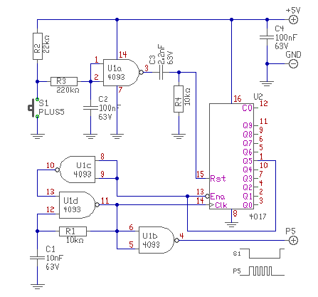

Hogy erthetobb legyen, amit akarok csinalni az 10 LED dioda körbe ültetve egy panelon.
Mar van egy kapcsolasom ami a LED-eket jobbra es balra lepteti eggyel ha nyomogatom a gombokat 1 jobbra 2 balra. Most en ki szeretnem ezt a kapcsolast boviteni arra, hogy ha megnyomnek egy harmadik gombot akkor az eppen vilagito LED-del szemkozti LED vilagitson, es a jobbra -balra leptetes utana onnan folytatodna.
Ezert tennem a "strobe" labakat egyenkent a 74HC42 kimeneteire a LED-ek melle, es igy minden LED-hez a 74HC151-es altal elore beirt kod (ami a szemkozti LED kodja) fog felvillanni ha a LOAD betolti a kimenetre(3. gomb), az eppen aktivalt 74HC151-esbol.
Ha ez segit.
(#) proli007 válasza Rollyy hozzászólására (») Ápr 12, 2013 /
Hello! Ha ezt szeretnéd, akkor sokkal hamarabb célba érsz, ha a nyomógomb megnyomására 5 impulzust "bevágsz a számlálóba. A gyors impulzust bármivel előállíthatod, 5-ig meg egy 4017-el számolhatsz el. A hatodik lépésre megállítod a 4017-et, a nyomógombbal, meg törlöd a 4017-et. Ekkor ha törlő jelet kap a 4017, az ütemadó lead 5 impulzust. üdv!

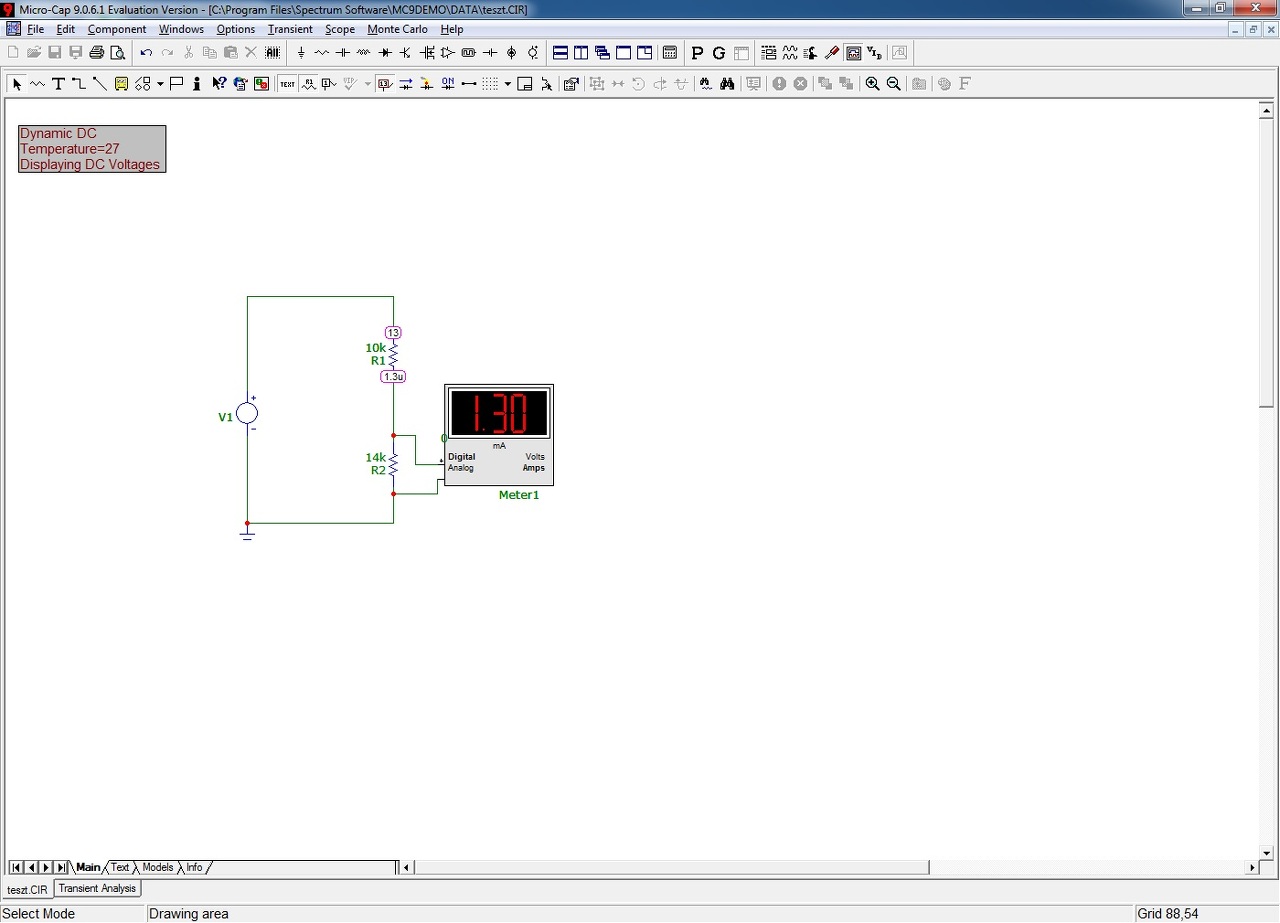

A segítségeteket szeretném kérni, nagyon kezdő vagyok az elektronika világában. Egy hete kaptam egy 4 feladatból álló feladatsort, amin az utolsó feladat kifog rajtam (sajnos az előző 3 túl sok időmbe telt). Nagyon megköszönném, ha valaki tudna segíteni az alábbi feladat megoldásában:
Készítsen feszültségosztó ellenállásláncot két ellenállásból az ellenállásértékek 10 és 14 kOhmban mérve. Kapcsolja egyenfeszültség forrásra, aminek értéke 13 Voltban mérve. Ez lesz a mérendő áramkör.
Készítsen mérő áramkört ellenállásláncokból úgy, hogy a mérő kör ellenállásai R1=2kOhm és R2=”változó”, telepfeszültség: V1=32V.
R2 ellenállás szabályozásával egyenlítse ki a potenciálokat.
Mellékelve feltöltöttem egy képet, hogy meddig jutottam (mérendő áramkör + mérőműszer, de a mérő áramkör nem megy).
Előre is köszönöm mindenkinek a segítségét!

(#) Rollyy válasza proli007 hozzászólására (») Ápr 12, 2013 /
Szia proli007
Bocsi de eltudnad magyarazni kicsit reszletesebben ezt nekem?
En nem vagyok profi ebben sajna.
Vagy ha tudnal egy kis vazlatot nyujtani hozza?
Koszi!
(#) proli007 válasza Rollyy hozzászólására (») Ápr 13, 2013 /
Hello! Inkább lerajzoltam.. üdv!
