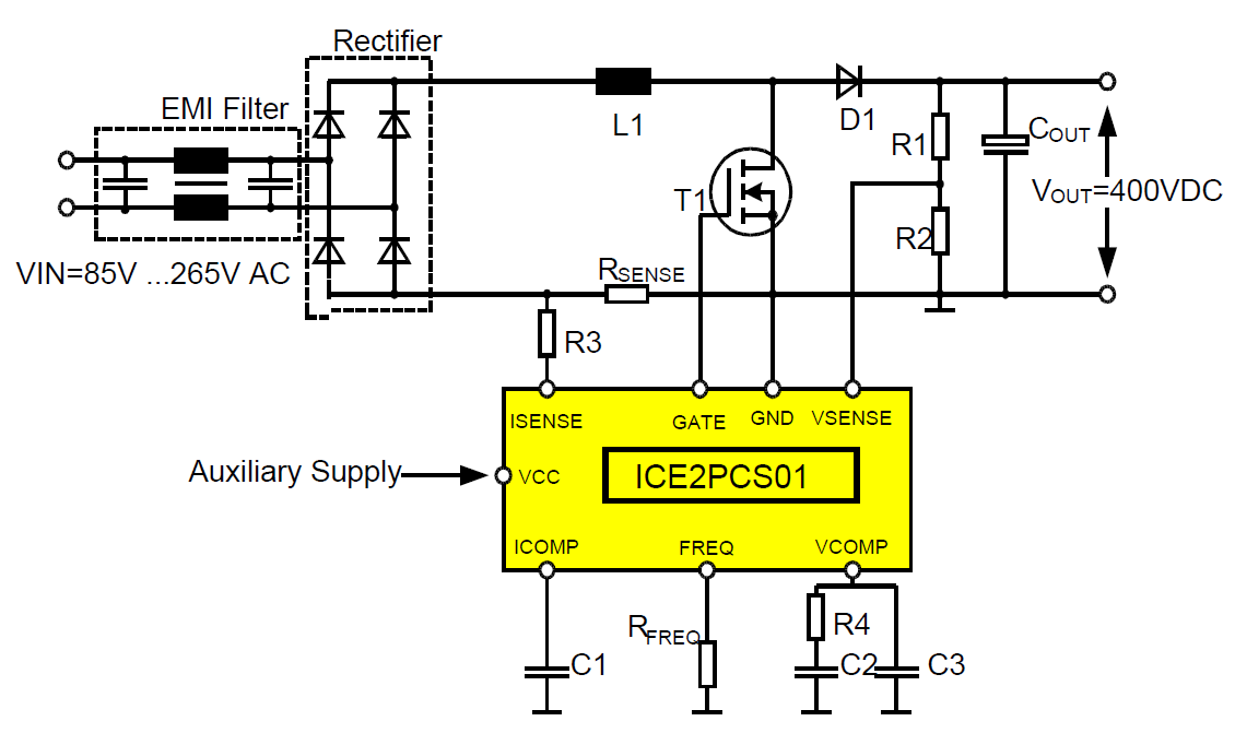

				Üdv mindenkinek megtaláltam az ellenállás egyik oldalát, beszorult egy tekercs alá.. és a gyűrűk is látszanak rajta. De én még ilyen értékű ellenállással nem találkoztam. A csíkok: barna narancs ezüst arany zöld. Van ilyen ellenállás egyáltalán? Avagy megsülés közben megváltozott valamelyik gyűrű szine.
				Az az ellenállás 98% eséllyel a PFC-vezérlő áramkorlátozásához szükséges söntellenállás. De ha lerajzolod a környékének a kapcsolását (FET, diódák, tekercs, kondi előtte, kondi utána), akkor egészen biztosan meg lehet mondani. Ha a PFC-vezérlő típusát is megmondod, akkor még ki is lehet számítani, hogy kb. mekkora kell. Nagyságrendileg egy 0.1-1 ohmos ellenállást tippelnék oda.

				Kiforrasztottam a panelt, az íc tipusa CM6800 , most nézem az adatlapját...
				Az adatlapon van 2 kapcsolási rajz, elég érdekesen csatlakoznak a fetek, csak simán a Source és a föld. Az én tápomban viszont egy ellenálláson keresztül csatlakozik a negatívhoz. Ez robbant fel, és lett szakadt. Ja és csak 1 fet van a panelon, a másik fetnek csak a helye van meg.
				Szerintem rosszul gondolod, hogy melyik pont ott a "negatív". Az R18-at nézd meg a mintakapcsolásokon. Szerintem az lesz az ellenállásod. A 9. oldalon az Rs számításánál megtalálod, hogy hogyan kell kiszámítani az értékét.
				Megpróbáltam lerajzolni a fetig a kapcsolást ahogy a panelon van.
				Az az ellenállás amit keresek nem ott van ahogy a doksiban van, hanem a fet source llába és a negatív között van.
				A mintakapcsolásban R18 néven szerepel. De itt van egy másik vezérlő rajza, ezen jobban látszik (Rsense néven). A vezérlőnek nem az egyenirányító negatív pontja a GND, hanem az a pont, ami ezen ellenállás után található. A hozzászólás módosítva: Ápr 15, 2013
				Na mostmár kapizsgálom, ahogy a panelomon végigkövettem a vezetékelést, elég kusza az smd alkatrészek között. De a lényeg, hogy neked van igazad, valóban sönt ellenállás és nem előtét ellenállás.
