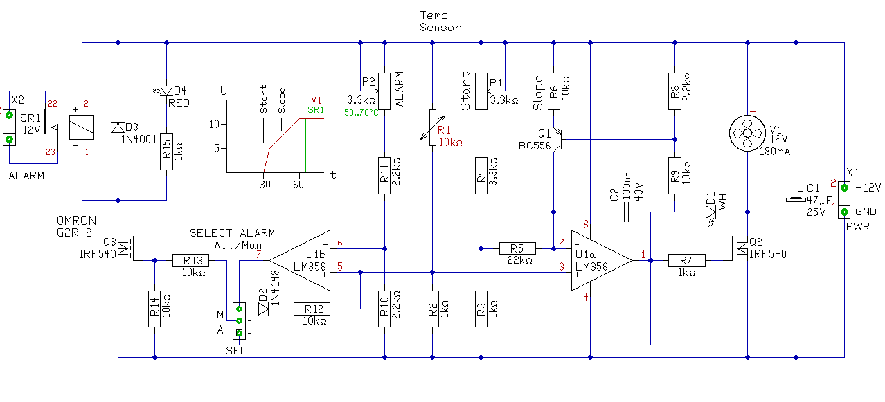

Egy egyszerű fesz. méréssel kapcsolatos kérdésem lenne. Adott EZ a kapcsolás és mellé egy 3 vezetékes panelműszer, ahol ugye föld/táp/bemenet van. A problémám, hogy nem tudom hova kötni a bemenetet, hogy a ventire jutó feszt mérje. Mivel lehetne ezt megoldani? Próbáltam tranyóval, műveletivel is de nem sikerült. Pontosan ugyan azt az értéket szeretném látni, mint amit a venti kap.

(#) pucuka válasza storm hozzászólására (») Ápr 15, 2013 /
A problémád ott van, hogy a panelműszer a földhöz képest méri a feszültséget. Két dolgot tehetsz:
Az egyik, ha áttervezed a kapcsolást úgy, hogy a venti "alul" legyen, vagyis legalább az egyik kivezetése földön legyen, Ezt megoldhatod P FET es meghajtással, pozitív táptól lefelé, a kimenőjelet is valószínűleg invertálni kell.
A másik megoldás, ha a panelmérőnek független tápot készítesz, és a földjét a FET drain -jére kötöd, és a mérőbemenetét a pozitív tápra.

(#) oleg53 válasza storm hozzászólására (») Ápr 16, 2013 /
Pucuka két megoldásához hozzátennék még egyet.
Műveleti erősítővel megvalósított invertáló alapkapcsolás, de a nem invertáló bemenetre egy feszültségosztóval féltápfeszt kell kötni. (A mintapéldákban ott föld szokott lenni.)
A bemenet a ventilátor alja, a kimenetről meg leveheted a ventilátoron eső feszültséget.
Ehhez 4 egyforma ellenállás kell (mondjuk 10k), meg esetleg a visszacsatoló ellenállással párhuzamosan egy 100nF-os kondi.
Az LM358 jó is erre, mert lemegy a kimenete a negatív tápfesz közelébe is. Bár érdemes megfontolni, hogy LM324-et használj, mert az pont 2 db LM358-at tartalmaz.
